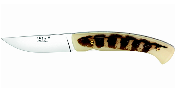

je suis a la recherche dèune resine pour creer des manches de couteaux. elle doit etre transparente (crystaline) pour y inclure des petit objet (plumes, insectes,...) et etre assez solide pour ne pas se rayer apres polissage.

Résine époxy Inclupox, voir ICI.
Elle sera parfaitement transparente si vous la travaillez selon le mode d'emploi très précis, il faudra bien sûr la polir ; à l'usage et selon le degré de soins du couteau, le manche finira forcément par se rayer un peu.
