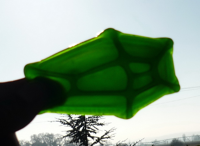

Concernant la teinte de l'inclupox, es ce que la pate pigmentaire de votre société conviendrait a teinter l'inclupox tout en gardant une transparence comme sur cette piece ci par example :
Ou est-il plus judicieux de ce tourner vers un colorant liquide ?
Merci d'avance :)

Re: Infos sur Inclupox
correctement mise en oeuvre l'Inclupox est effectivement parfaitement transparente.
Le temps de polymérisation comme l'a dit isatis est fonction de la masse coulée et des températures en jeu (ambiante, produit, moule etc...)
Le temps annoncé dans la fiche technique est de 48h00 pour démouler à 22 °C.
Pour la colorer translucide, oui, les colorants de la boutique sont adpatées si vous n'en mettez qu'une goutte ou deux !
Sinon les les colorants "vitrail" des boutiques conviennent bien A CONDITION que ce soit les colorants spécifiés "pour peinture solvantées".
Si cela fonctionne pour des peintures à l'eau, ça ne peut pas fonctionner avec une résine époxy cristal.
