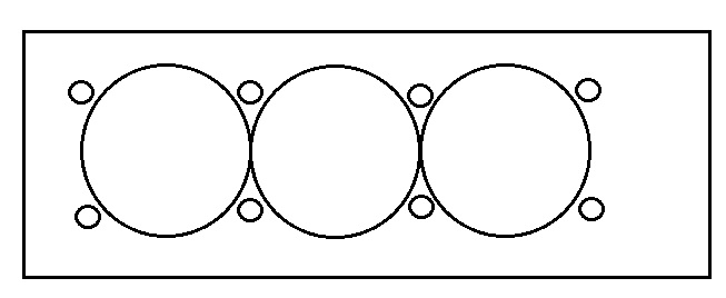

Je doit réaliser une pièce technique.
Cette pièce à pour longueur 400mm X 50mm pour une épaisseur de 5mm.
Elle comporte plusieurs trous de 6mm et de 40mm.
J'ai voulu dans un premier temps réaliser celle-ci dans une plaque de polystyrène transparente, mais elle se casse lors de perçages.
J'ai donc pensé à réaliser cette pièce avec de la résine d'inclusion. Les perçages de la pièces doivent se trouvés à des endroits très précis. Pour cela, je peu réaliser un moule en aluminium avec des cotes définitive.
Par contre je me demandais si une plaque de se type en résine ne serais pas trop fragile avec une épaisseur de 3mm. (Si celle-ci à les mêmes propriétés que le polystyrène, cela me convient tout à fait).
Sinon, j'ai sous la main une résine de coulée type GTS. Je n'ai pas de connaissance dans le domaine, mais pensez vous que cette résine peu faire l'affaire pour mon projet?

Le polystyrène n'est pas transparent.
Un moule en alu, non pas de métal au contact d'une résine.
Je ne peux pas vous aider sur un produit de la concurrence.
Pour faire cette pièce, vous devez faire un master puis un moule et enfin couler une résine de coulée époxy et effectivement selon l'usage qui sera fait de la pièce, ça risque d'être un peu trop fin 3 mm;
je serais vous, j'achèterai une plaque de de la bonne épaisseur et je ferai mes trous dedans. Avec un Macrolon®, ça devrait aller au poil. Bien moins long à réaliser, sans connaissances à acquérir et pour probablement un coût moindre.

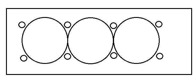

Sinon j'ai une autre question.
Je dispose d'une demi sphère en plexi. Celle-ci est dépourvue de collerette, je me demandais si je pouvais la réaliser avec une résine d'inclusion. Théoriquement avec un moule silicone plat oui, mais je voulais surtout savoir si les deux matières seront bien collées ensemble.
En gros j'ai ça:
Je veux ça:

Clear plexiglass n'est pas du polystyrène mais un procédé moulé à chaud et à base de métacrylate de méthyl, c'est la traduction merdique approximative du site que vous avez consulté qui transforme des trucs en machins :P
Pour faire votre sphère pas de moule en élastomère de silicone, les résines d'inclusion sont très longues à polymériser pour garder leurs qualités de transparences et vous aurez des inhibitions de surface avec un moule silicone.
Il faut s'assurer que la forme de votre objet soit démoulable et faire les moules en stratifié puis y couler une résine d'inclusion, voir ICI l'Inclupox.
Je ne vous cache pas que c'est un boulot à faire en finette et assez délicat si vous êtes débutant dans les composites à froid.
