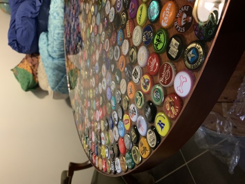

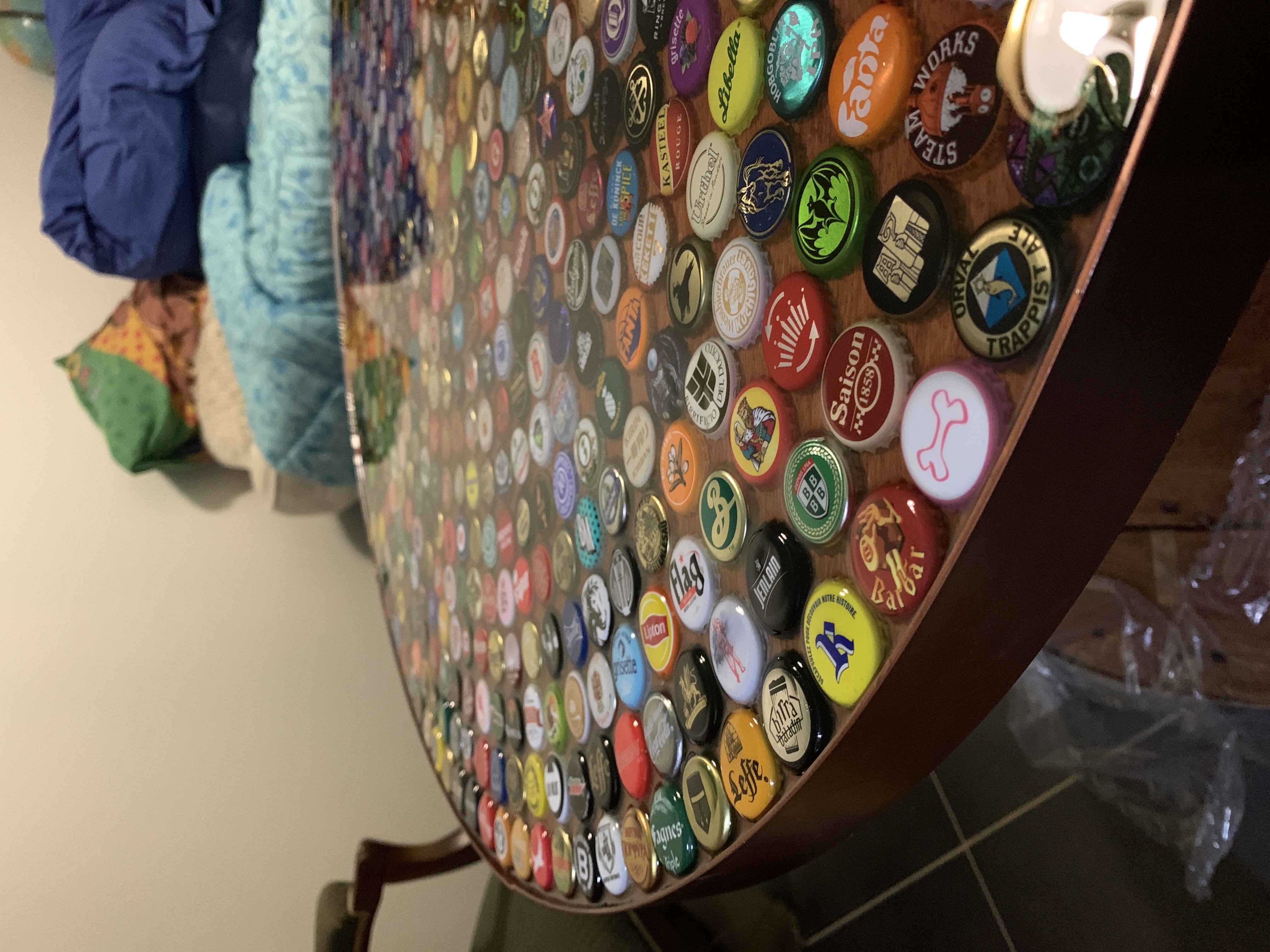

Je m’appelle Martin et je suis depuis pas mal de temps ce forum car j’avais moi aussi ce genre de projet depuis un bout de temps. Je suis parti d’un touret que j’ai rénové et amélioré.
Aujourd’hui j’ai fait le coulage de la résine et tout avait l’air nickel sauf que je viens de retourner voir (environ 4h après) et comme vous pouvez le voir sur la photo, il y a toute une partie du cercle où il n’y quasiment plus de résine sur les capsules. Pourtant j’avais bien lu les conseils et vérifier que la table était à niveau donc je ne comprends pas pourquoi la résine n’est pas restée sur cette partie.
Pensez-vous qu’il serait possible de remettre de la résine sur cette partie une fois qu’elle sera sèche ou cela va-t-il se voir ?
Merci d’avance pour vos réponses !
Messages : 10069
Re: Table basse & capsules de bières
A priori, vous n'avez pas versé assez de résine si vous êtes sûr du niveau de la table.
Vous avez coulé quelle référence de résine ?

Bonjour et merci de votre réponse,
C’est ce que je me suis dis aussi mais vu que la résine séchait déjà depuis 4h je ne savais pas si je pouvais en remettre et c’est donc toujours la question que je me pose.
J’ai utilisé le kit résine transparente Inclupox.
Merci d’avance
Messages : 10069
Vous auriez dû re-couler tant que ça n'était pas en début de polymérisation car maintenant pour sur-coucher il faudrait poncer fin, dépoussiérer puis passer un chiffon d'acétone avant de re-couler là où il y a manque.
La nouvelle coulée se verra forcément un petit peu puisqu'il n'y aura plus de cohésion de coulée.
Martinez54
Enregistré le : dim. 22 nov. 2020 21:56
Message non lu par Martinez54 »
Ah.... vous pensez donc qu’il vaut mieux faire cela et recouler ou bien laisser comme c’est ? De toute façon je vais attendre que ce soit entièrement durcie pour voir comment cela rend.
