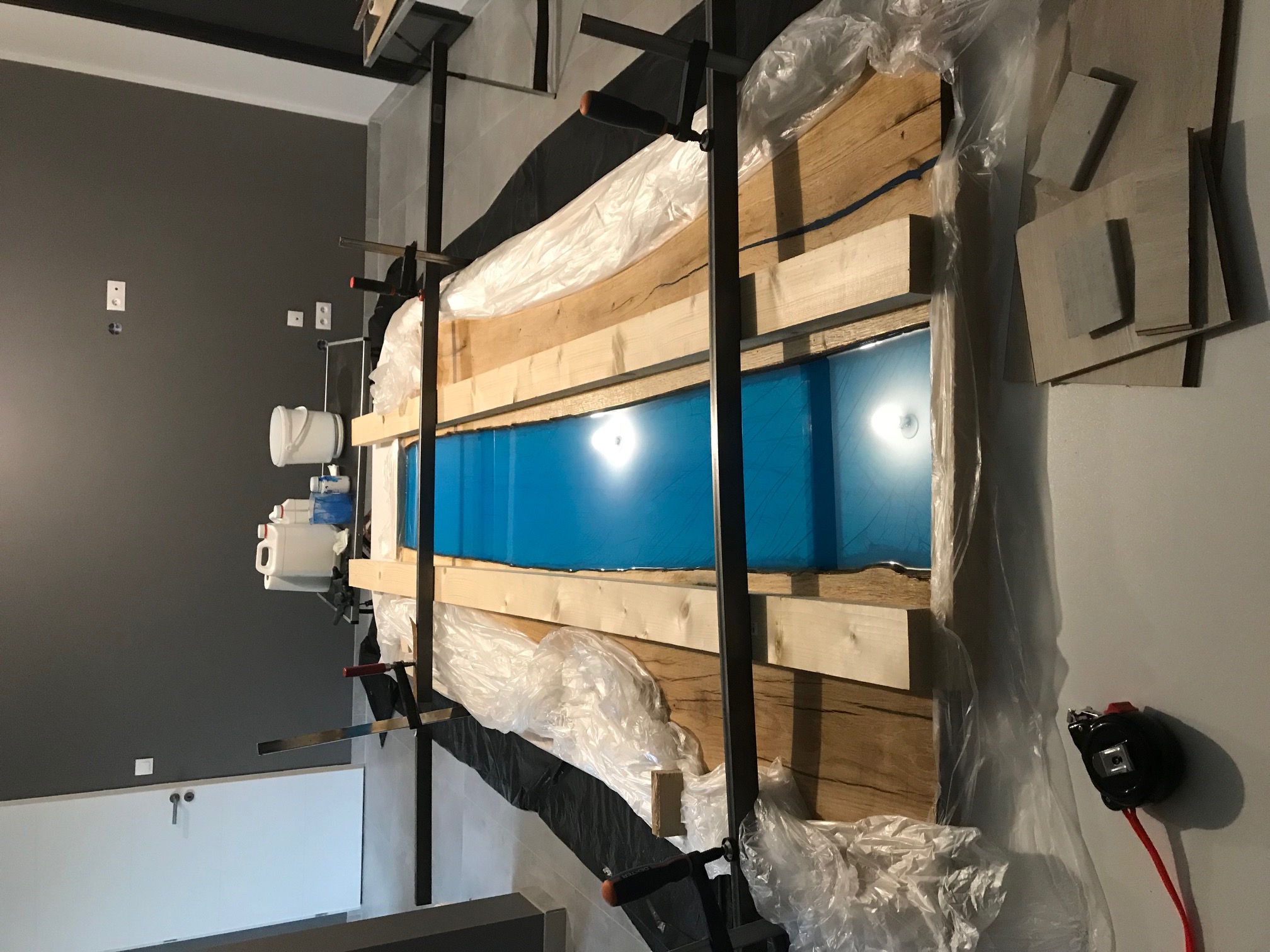

Le projet avance, j'ai mis la main sur deux nouvelles planches que j'ai passé à la dégauchisseuse dans une scierie, je les ai travaillée un peu et j'ai mis de la résine avec des pigments phosphorescents là où ça en avait besoin (fentes, trou...):
Ensuite j'ai préparé mon coffrage avec une bâche en polyéthylène plutôt que le Tercanol simplement parce que je réalise cette coulée dans une maison neuve et que j'ai pas envie mais alors pas du tout que l'époxy coule partout si j'ai mal fait l'étanchéité. Du coup avec une bâche que je fais revenir sur le dessus y'a pas de risque. Puis j'ai mis du silicone à la jointure planche / bâche pour éviter que la résine passe dessous (en priant matin et soir que le silicone accroche suffisamment sur la bâche pour bloquer la résine) :
A l'heure actuelle j'ai réalisé une première coulée de 1cm pour m'assurer que l’étanchéité est bonne. Après séchage, hier j'ai fait une plus grosse coulée (environ 2,5cm) et il me reste maintenant 1cm à faire:
2 petites questions:
- Quelles sont les conséquences du fait que j'ai coulé en plusieurs fois? Résistance de la résine? Accroche?
- La résine peut-elle empêcher les planches de voilée? Si par exemple je fais des rainures dans une planche et que je coule de la résine dedans, cela va t-il empêcher la planche de bouger?
