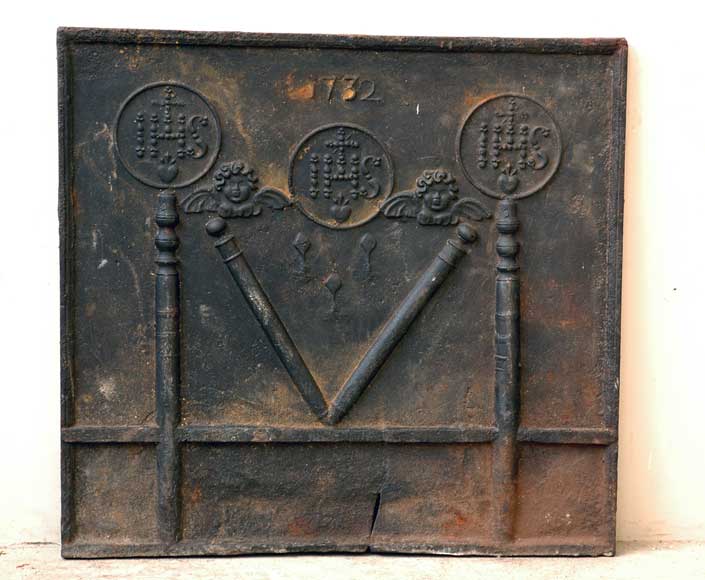

dans les travaux de ma maison j'ai retrouvé une vieille plaque de cheminée avec une jolie date 1732, j'aurai voulu faire une inclusion pour la protéger et l'insérer dans un bar.
je pensais utiliser de l'inclupox, mais est ce compatible avec des métaux et particulièrement de la fonte?

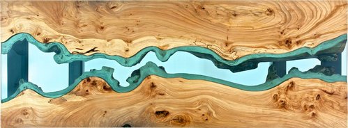

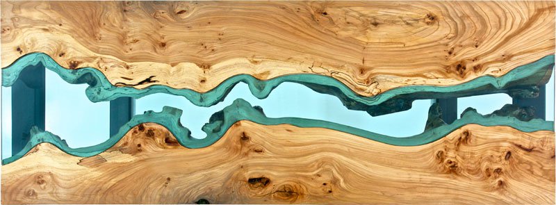

D'autre part, je voudrai réaliser un plateau de table du type de la photo
, l'épaisseur devrait être d'environ 4cm. Je prévoyais de faire le moule en mélaminé. l'inclupox semble tout indiqué, avec une pompe a vide pour éviter bullage
- Faut il utiliser un démoulant?
- une fois démoulé peut on usiner avec une toupie?
- pour retarder le jaunissement, il faut vernir en PU?
- si on teinte légèrement en bleu on peut annuler visuellement le jaunissement?
- sur une grosse quantité, ici quasiment 4kg, il vaut mieux faire en une fois ou en plusieurs coulée?
- pour la préparation/mélange, il vaut mieux faire plusieurs petits pots, ou un seul.
- réduire la température, va ralentir la prise et donner un meilleur résultat, mais jusqu'a quelle température...14° 17°?
- faut il complètement inclure le bois, ou le bois peut rester afleurant?
- la résistance à la flexion semble équivalente à du bois dure type hêtre, fruitier, dans le sens longitudinal la résine ne va pas se décoller du bois?
Oui c'est possible mais il faut entièrement poncer, nettoyer et revenir à du métal archi-propre et ça serait peut-être pas joli de ne pas la garder "dans son jus". Il y a toujours un risque de surchauffe au moment de la polymérisation au contact de la fonte et ça fendillerait. A noter que c'est irréversible aussi.
Les plaques de cheminée sont en principe brossées puis cirées pour avoir un peu d'éclat si elles ne servent plus au feu mais ça doit être refait régulièrement.
Mon conseil serait de faire un vernis PU bi-composant au pistolet voir ICI après avoir nettoyé sans trop insister ; il faudra peut-être le refaire dans quelques années

21ch205 a écrit : - faut il complètement inclure le bois, ou le bois peut rester afleurant?
Je ne suis pas sûre de comprendre la question :oops: si vous voulez savoir quelle épaisseur minimum de polymérisation d'une résine Inclupox c'est 5 mm.
21ch205 a écrit : - la résistance à la flexion semble équivalente à du bois dure type hêtre, fruitier, dans le sens longitudinal la résine ne va pas se décoller du bois?
Une résine époxy est très très rigide mais nous ne pouvons pas vous calculer des flexions faute des renseignements précis et nous ne sommes pas un bureau d'études non plus.
Si elle se décolle du bois c'est qu'il a été mal préparé, pas dépoussiéré par exemple. Attention aussi aux contractions-dilatations, le bois ça travaille et la résine quasiment pas.

merci pour vos réponses, pour ce qui est de la plaque de cheminé, je pensais la sabler, car j'ai cette facilité au boulot. je pensais peut être la vernir en thermolaquage (toujours au travail), et ensuite l'inclure dans un coulage.
-avez vous du recul sur inclupox au contact du thermolaquage? lui même en résine thermodurcie au four

pour ce qui est du bois affleurant, je pensais combler juste l'interstice entre les deux morceaux de bois. Ainsi le bois en surface n'aura que le vernis et non l'inclupox, est ce clair?

21ch205 a écrit :merci pour vos réponses, pour ce qui est de la plaque de cheminé, je pensais la sabler, car j'ai cette facilité au boulot. je pensais peut être la vernir en thermolaquage (toujours au travail), et ensuite l'inclure dans un coulage.
normalement il ne devrait pas y avoir de problème avec le thermo-laquage mais ça n'isole pas le métal de l'exothermie de la résine.

21ch205 a écrit :pour ce qui est du bois affleurant, je pensais combler juste l'interstice entre les deux morceaux de bois. Ainsi le bois en surface n'aura que le vernis et non l'inclupox, est ce clair?
Oui cette fois j'ai pigé :) Et oui c'est possible.
