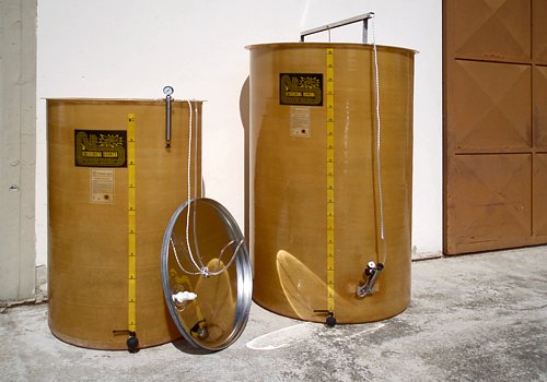

mais voici en PJ une cuve similaire
Le trou se trouve sur le fond, sur la zone plate

cyresne a écrit : mer. 6 mai 2020 17:16
Je posterai la photo en fin de semaine car la cuve n'est pas a proximité
C'est bien à ce genre que je pensais.
cyresne a écrit : mer. 6 mai 2020 17:16Le trou se trouve sur le fond, sur la zone plate
Ça aussi je m'en doutais : ce genre de fabrication ne peut pas être posée n'importe où, il faut les déposer sur lit de sable sans gravillons sinon au moment du remplissage, il y a perforation.
Il faudrait poncer en biseau tout autour du trou puis stratifier avec Realecopox voir ICI et tissu de verre voir ICI. Comme le dégât se situe sur le fond vous pouvez utiliser du roving tout simple.
Je vous engage à aller lire sur notre forum Résines et Moulages le chapitre sur l'alimentarité par ICI.
Et aussi les explications générales pour réparer un stratifié par ICI. Votre cuve a été fabriquée en enroulement filamentaire qui est une technique industrielle pas reproductible mais vous pouvez réparer avec un tissu sans problème.
