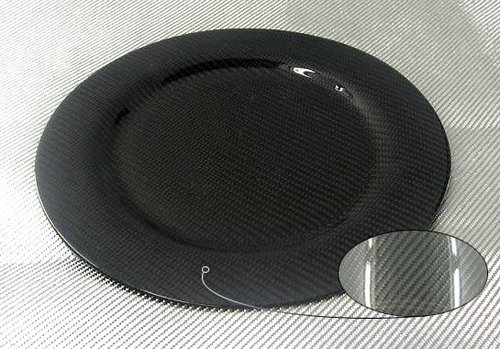

Bonjour, toujours dans la conception en carbone.
Quelle type de resine il faudrai pour realiser des assiettes en carbone?
Le moule sera fait je suppose en rtv.
Comme ici:
Messages : 9983
Re: Resine pour assiette en carbone
A ma connaissance, il n'y a aucune résine qui ai un PV d'alimentarité, il faut que l'Hippomouleur confirme mon dire. Et cela ne veut pas dire que si on fait des assièttes comme celle de la photo, on s'empoisonne mais on ne peut pas les qualifier d'usage alimentaire.

Bonjour, aucune distribution sera faite.
Ce n'est que purement personnel.
Pompe a vide j'ai; étuve, je pense en fabriquer une avec une résistance de barbecue électrique.
Messages : 9983
J'aurais tendance à penser à la 1070S pour faire un objet de décoration mais attendez que l'Hippomouleur confirme !.......... ou infirme si j'ai encore dit une grosse c..... bêtise :P
Oui, la résine époxy à employer est bien la 1070 S !
Maintenant, même en fabrication sous vide vous aurez sans doute des micro bulles !
Généralement ce type de pièce est soit:
- fabriqué avec en 1ère couche un gel coat transparent compatible époxy.
- poncée puis vernies au vernis polyuréthane bi composant.
zzrcbr27
