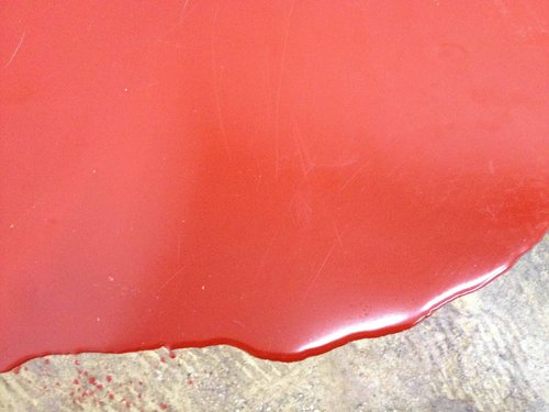

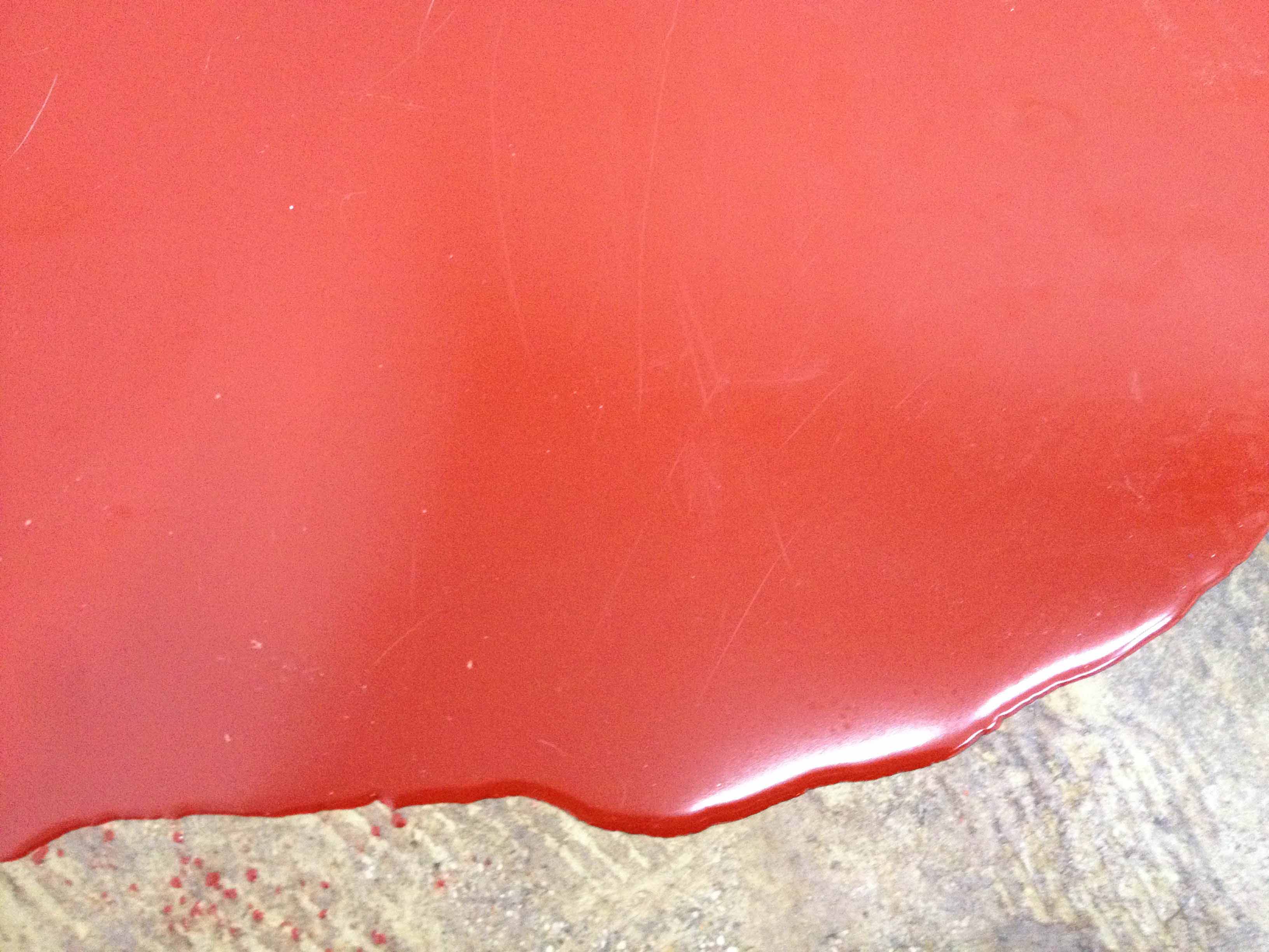

Je me permet de vous poser une petite question, Je viens de realiser (enfin, presque car j'ai foutu en l'air 30kg de resine epoxy a cause d'un effet de masse ;(() un sol en resine epoxy pour mon atelier mecanique (taille 20m², epaisseur 2mm pour que mes machines outils soient bien :))
Actuellement, c'est raté mais je le refais la semaine prochaine, mais sur les 3m² que j'ai eu le temps de faire, je me rend compte que la resine epoxy se matifie juste sous l'effet d'un coup d'ongle ;(( Je ne parle meme pas d'un laché de masse de 10cm de haut qui poinconne le tout... moi qui pensais que c'etait top coté resistance ;(
Apparement, il me faudrai y adjoindre une couche de finition afin de proteger tout çà. Je pensais partir sur une resine poly urethane pour beneficier de sa caracteristique anti rayure (souplesse de materiau), ai je tout bon ?
Votre vernis PU semble tout indiqué, mais combien de couche dois je mettre ? (je partais pour 10m²/L, passé au rouleau mousse),
Si toutefois vous avez une meilleur idée, je prends !! Car là, çà fait une semaine que j'ai donc mis cette resine et j'ai l'impression que c'est mieux au niveau dureté.. (çà prends 3 semaines a durcir apparement, mais je pensais que c'etait plus à coeur qu'en surface ?)

nous commercialisons des auto lissants époxys pour les sols d'usines et d'ateliers, et je puis vous affirmer que vous ne pouvez pas rayer à l'ongle la surface, même après 48h00 ! (épaisseur minimum possible: 3 mm)
http://www.resines-et-moulages.com/bibl ... -murs.html" onclick="window.open(this.href);return false;
A condition que le rapport de mélange résine/charge/durcisseur ait été parfaitementt respecté (pas d'approximation possible comme avec des produits qui contiennent du ciment !
Vous pouvez poser 100 kg au cm², ça ne fera ni chaud ni froid au sol en résine.
Il y a donc manifestement un problème.
Soit vous avez fait cela alors que la température était en dessous de 18°C, soit il y a eu un problème sur le rapport de mélange soit vous avez utilisé une résine non adaptée (résine de coating ne permettant pas de couler une épaisseur)
Nos kits, pour éviter tout problème, sont "one shot"
un bidon de résine, un bidon de durcisseur, un sac de charge.
Le tout mélangé dans un grand bidon de 25 litres avec un agitateur mécanique. (en respectant l'ordre indiqué)
Un peigne d'épaisseur de 2/3 mm et il n'y a plus qu'à !
Votre idée de vernis ou de peinture polyuréthane (résine + durcisseur) peut peut être améliorer votre surface mais j'en dote, car le film de peinture est par définition très fin, et vos 50 kg appuieront toujours.........sur votre résine molle à travers la peinture !
Comme disait Isatis, j'attendrais peut être encore quelques jours pour voir si la montée en barcol se fait (durcissement) en chauffant la pièce au maximum avant de décider quoi que ce soit !

merci pour votre reponse :). En effet la resine devait avoir un probleme etant donné qu'il y avait une "mere" tres dure au fond du seau qui representait 75% du contenu ! (et 1h de temps pour ramolir au touilleur pro)
Pour info, combien d'€ pour 30kg de votre belle resine ? (EDIT : ok 311€ :)) En tout cas je ne ferrai plus de "one shot" avec 25l de resine car c'est çà qui a durcit en 5' ......
Juste pour info, une photo du sol actuel, çà c'est fait juste en frottant mes doigts en 3secondes ... donc si votre resine ne fait pas çà, je comprends pourquoi ya pas besoin de vernis !

Ah ben non, notre résine ne fait pas ça, ni sédimentation en pot, ni erreur de mélange, ni sous polymérisation :lol: enfin… faut que ça soit mis en œuvre correctement.
Nous avons des kits formulés en "one shot" histoire que les applicateurs n'aient pas de soucis avec le mélange et si vous savez tirer une chape, ça marche. Travailler dans un lieu parfaitement propre à 20° et sans humidité ni courants d'air. C'est précis les résines, c'est pas du béton !
Après il faut être patient et laisser la résine polymériser 3 semaines.
