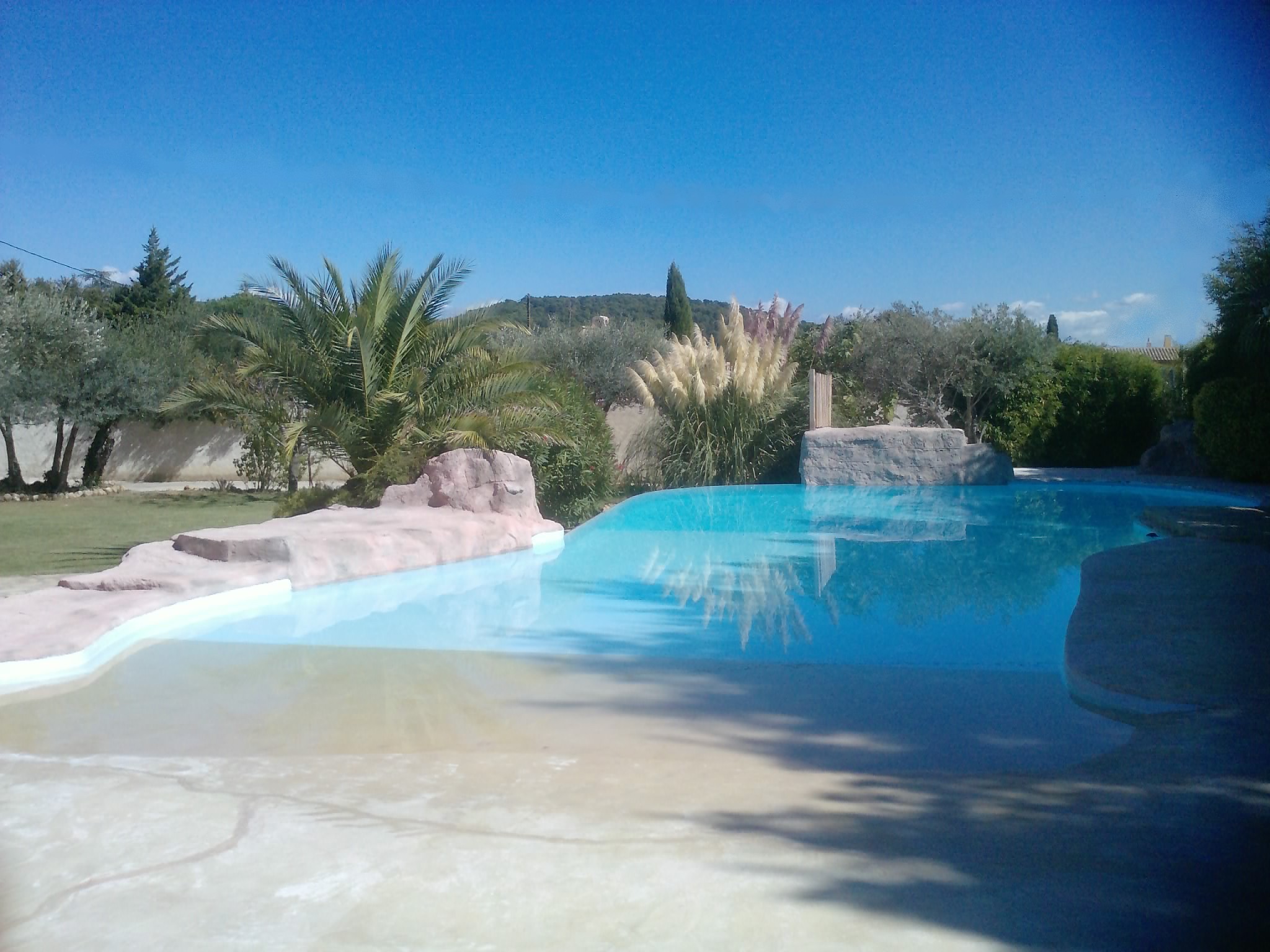

J'ai réalisé ma piscine de forme libre en revêtement de polyester armé en trois couches de mat de verre 330gr+ gel coat , il y a de cela 20 ans et tout va très bien depuis. Le problème est que je voudrai refaire toutes mes plages et les agrandir en tapis de pierre (180m²) , là ou le bas blésse , c'est qu'a l'époque j'ai aussi recouvert le béton de mes plages de 2 couches de mat de verre pour l'étanchéité avant d'y mettre un enduit sable ciment blanc 2.5 cm que j'ai hydrofugé. Pourquoi , simplement parce que j'ai une plage californienne qui rentre dans l'eau en douceur donc ma plage à cet endroit baigne dans l'eau sur au moins 3 mètres de longueur et 8 mètres de larges. J'ai déjà retiré tout l'enduit qui ne collait plus et se fissurait par contre le mat de verre +polyester dessous est intacte. Donc je voudrai remplacer cet enduit par le tapis de pierre en grain très fin, mais comment étanchéifier le dessous de mon tapis de pierre sur la partie submergée de la plage.
J'aimerai que vous me dites ou je peux trouver tout le matériel et composant pour faire cela, ainsi que les points technique pour la partie immergée.
Je vous joins une petite vidéo de ma plage que j'ai faites pour présenter mon alarme périmétrique de cette façon vous vous rendrez compte du travail et des possibilités.
Je suis un bon bricoleur , car j'ai fait ma villa et cette piscine entièrement seul. Les difficultés ne me font pas peur.

Avez-vous aussi un primaire une fois que j'aurai poncé mon polyester afin de le réinprégnier de coat pour l'étanchéité. Ensuite je suppose que votre produit adhére très bien sur le coat.
La photo montre la patrti polyester avec gel coat de finition bleu et la partie sable est un mortier de ciment étanche de 3 cm que j'ai coulé et taloché sur le polyester armé brut.
Merci pour vos réponses, effectivement dessous mon enduit de plage que j'ai déjà retiré il y a le revetement polyester armé sans coat, il est en tres bon état, donc je pourrai mettre votre produit en conditionnement de 35 kg (résine époxy) + le sable tres fin silice que je trouverai ailleurs si je comprends bien. Pour 180 m² de plage combien me faudrait -il de résine sachant que je veux faire une épaisseur avec sable silice de 2 cm.Hippomouleur a écrit :Bonjour,

Ok, c'est clair, donc je vais opter pour un mortier résine avec sable fin silice d'épaisseur 1 cm maxi. Tout d'abord je passerai de la résine époxy + durcisseur sur mon polyester poncé et aspiré. Je n'oublie pas de tirer mon mortier de suite sur la partie immergée fraichement époxyé, ca va être la course.Je vais faire mes calculs avec le sable sec silicieux qu'il me reste à trouver (coloris surtout et granulométrie faible 0.2 à 0.8), quoique si la résine époxy se charge de l'étanchéite sur la partie la partie immergée , je peux très bien prendre une granulométrie plus importante (> 0.8)Le résultat sera encore plus naturelle et jolie, qu'en pensez vous. Par contre ce mortier peut-il rester perpétuellement sous l'eau sans problème de décollage ect... ? . Le liant époxy résiste t-il aux années sous l'eau ?
Parfois on a des surprises car apres toutes années mon mortier ciment était fissuré en différents endroits à l'extérieur , mais pas du tout sous l'eau. Je pense que je peux l'expliquer grâce à la température constantes de l'eau, donc peu de dilatation. Tandis qu'a l'extérieur sous un soleil de plomb , il y a beaucoup de dilatation.
