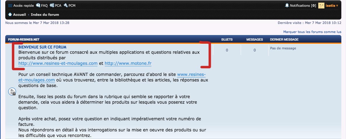

Désolée mais nous ne pouvons intervenir que sur les produits de Résines et moulages comme indiqué sur la page d'accueil de ce forum :
Gregetmathys

? ? La résine Cristic 489 est vendu sur votre boutique résine et moulage ça ne marche pas???? Kit résine polyester pure isophtalique accélérée...ou est le problème....
