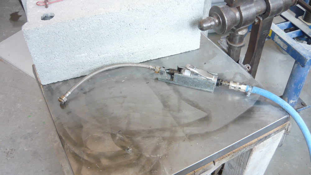

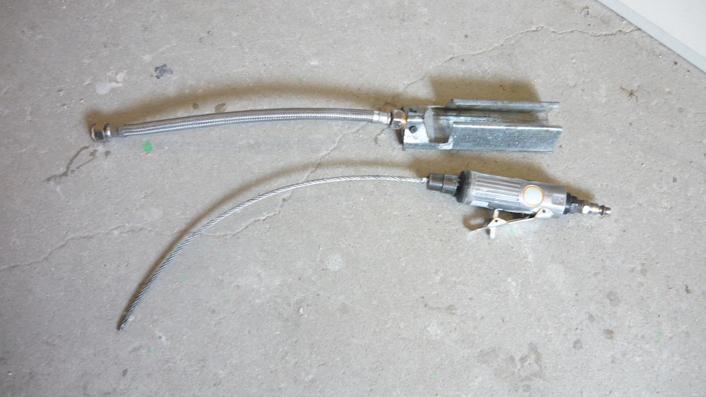

Pour la vibration du béton,
Pour avoir travailler en maçonnerie où on trempe une "torche vibrante" dans le béton des dalles et des murs, j'ai imité le système et fabriqué un "mini vibreur".
J'ai pris un câble d'acier que j'ai fiché dans une meuleuse droite pneumatique, puis bricolé un système de gaine avec un tuyau flexible métallique de plomberie. Le câble tourne dans sa gaine, la gaine gigote et vibre bien :)
Pour vibrer dans un moule plus profond, il suffit de préparer un câble plus long et de mettre une rallonge au flexible.
Je ne sais pas encore si ce vibreur est valable. Je l'ai testé aujourd'hui pour sa première coulée. Je vais voir au démoulage si il a été efficace, c'est a dire que le mortier de coulage a été bien partout dans tout les coins avec un minimum de bulles, et si il a fait remonté le maximum d'eau en surface afin d'éviter le phénomène de ruissellement d'eau vers le haut qui donne un aspect de réseau de fourmilière sur les tirages.
Note: le câble est soudé au mig en ses 2 extrémités, sinon il se dé-tresse, et c'est la catastrophe.
Pour ce genre de bricolage expérimentale il vaut mieux travailler avec la force d'un compresseur pneumatique qu'avec une machine rotative électrique, car la rotation du câble avec sa résistance aura vite fait de griller le moteur électrique.

Bravo pour la fabrication du vibreur ! 👏 ça devrait marcher si votre mélange n'est pas trop épais.
Le problème c'est qu'il est préférable de faire un mélange épais pour éviter au maximum les "fuites" d'eau, c'est pourquoi nos clients de statuaires ont des tables vibrantes plutôt que des plongeurs.
Vos pièces ne sont pas énormes donc ça devrait marcher avec votre système fort ingénieux 😊
