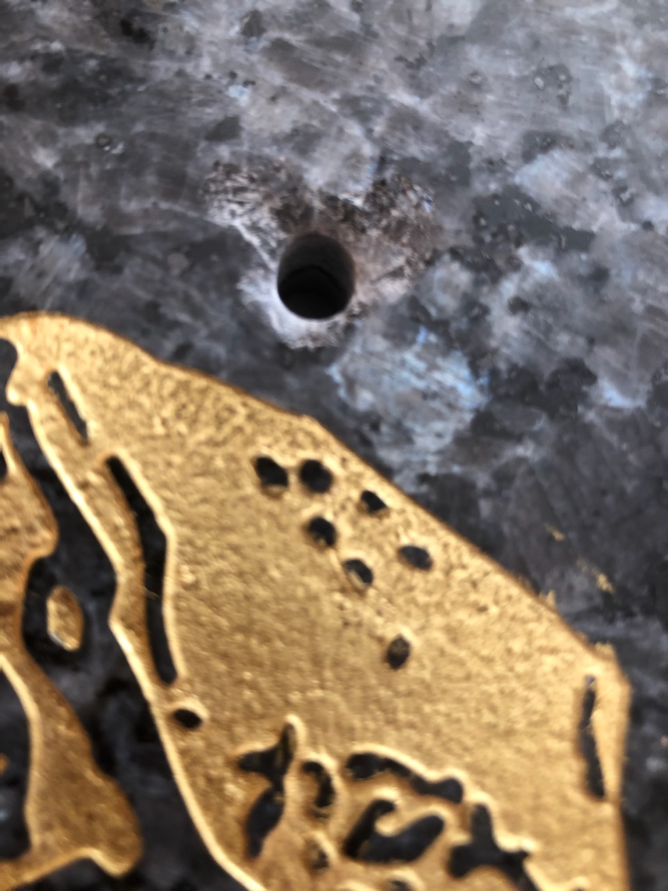

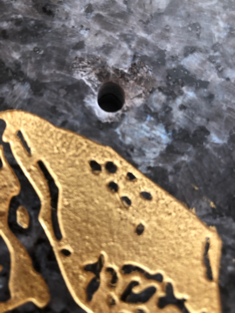

bonjour suite a un percement sur un marbre funéraire je me retrouve avec des petit éclats avez vous un produit pour la réparation et comment faire pour avoir le mêmes aspect que mon marbre labrador bleu
merci a vous
Messages : 10007
Re: eclats sur marbre granit monument
Pouvez-vous poster, par le biais de l'onglet "fichiers joints", une photo la plus précise possible de la couleur de ce marbre ainsi que les dégâts à réparer ; j'essayerai de vous inventer un mélange époxy-charge minérale-pigments qui pourrait éventuellement convenir mais ne pensez pas que ça puisse être un miracle, cela se verra forcément un peu même si vous arrivez à imiter la teinte et la texture.

bonjour Madame,Monsieur
suite a votre réponse
je vous joint une photo de ma plaque en marbre
cdlt
mr tartar

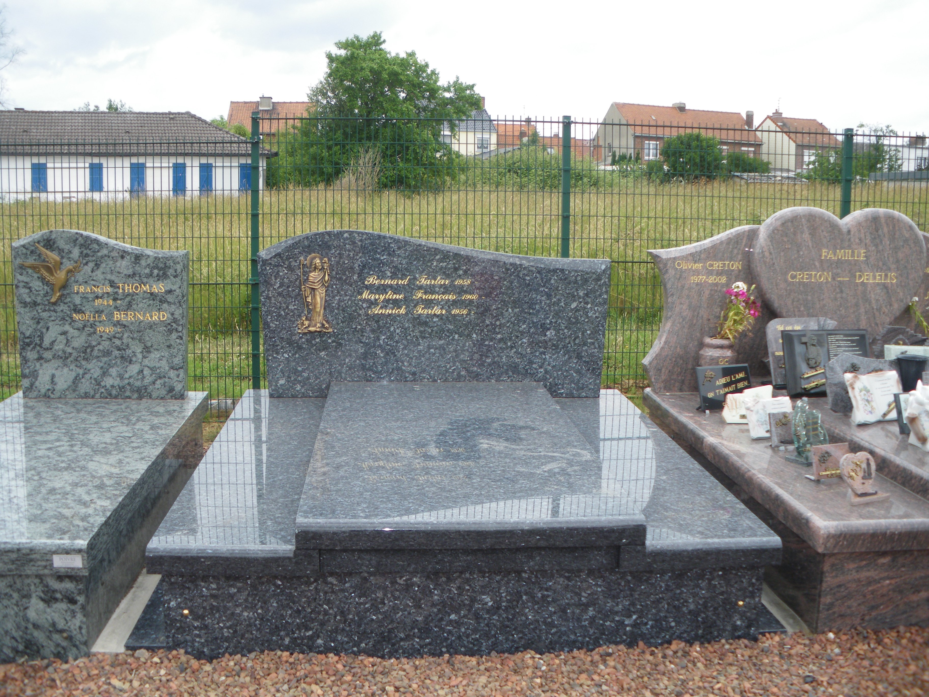

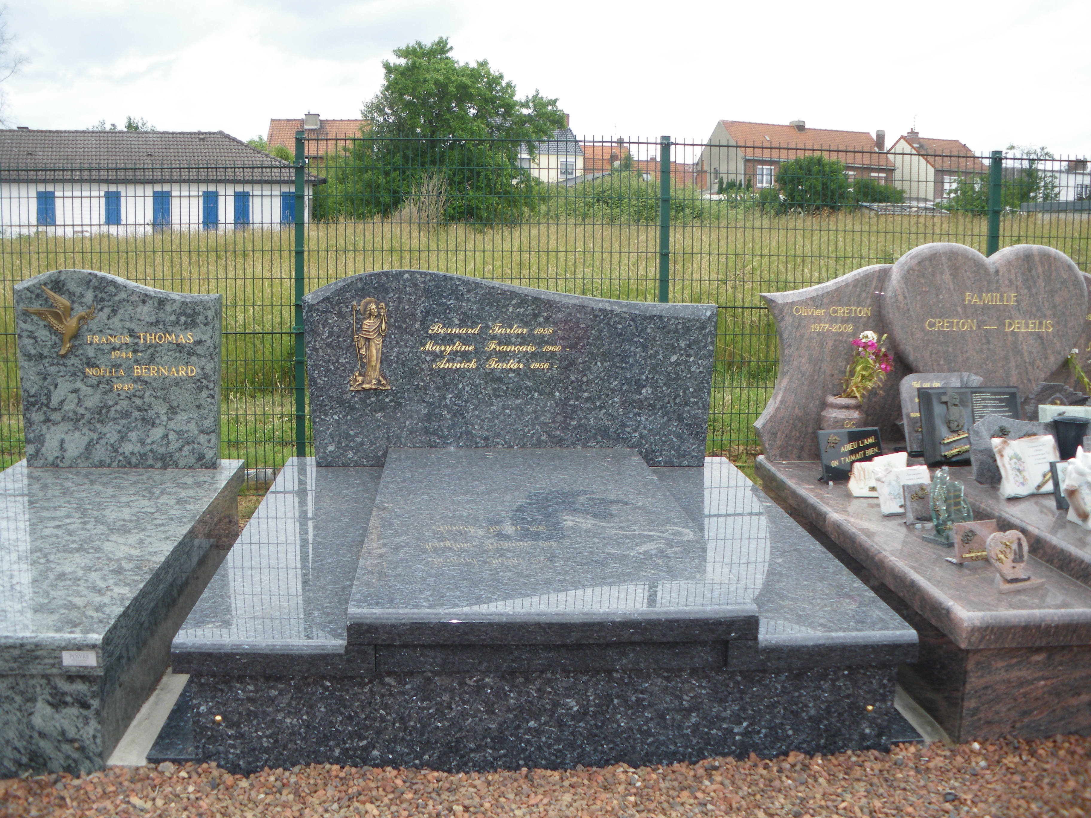

je suis a la recherche aussi de la colle pour fixer cette plaque sur ma stèle (monument ) en prévoyant 2 ou 3 trous dans ma plaque vous joints deux photos
merci

Je peux vous indiquer des produits à mélanger dans une résine transparente stable aux UVs mais il faudrait que vous ayez la poudre de marbre issue du ponçage de cette stèle à se fabrication sinon vous ne retrouverez pas la texture et la couleur.
Pour tenter de retrouver la teinte il faudrait faire des mélanges-essai jusqu'à trouver le plus approchant, laisser polymériser puis poncer et faire briller sans toucher au marbre autour, exercice compliqué.
Vous allez devoir acheter des produits dont vous allez utiliser une petite partie, le reste sera perdu.
Nous pouvons vous vendre tout ce que vous voulez mais, entre le coût et la complexité pour trouver la bonne texture et la bonne teinte, il me semble qu'il serait judicieux de voir avec un marbrier s'il n'a pas des produits spécifiques pour ce genre de cas.
Pour le collage d'une plaque sur marbre, il faut poncer un peu le brillant du marbre et coller avec une colle époxy résistante, le kit masticolle 3030 voir ICI. Il n'y a pas besoin de faire des trous, le collage sera suffisant pour faire tenir, il faut simplement maintenir la plaque en place le temps de la polymérisation du masticolle.
