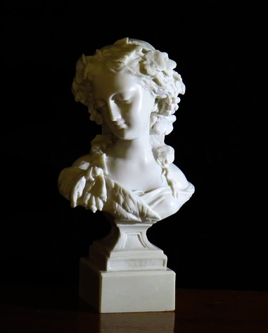

C'est ce genre de résultat que j'aimerai obtenir
Capture d’écran 2021-01-16 à 11.42.50.png (128.45 Kio) Vu 33889 fois
