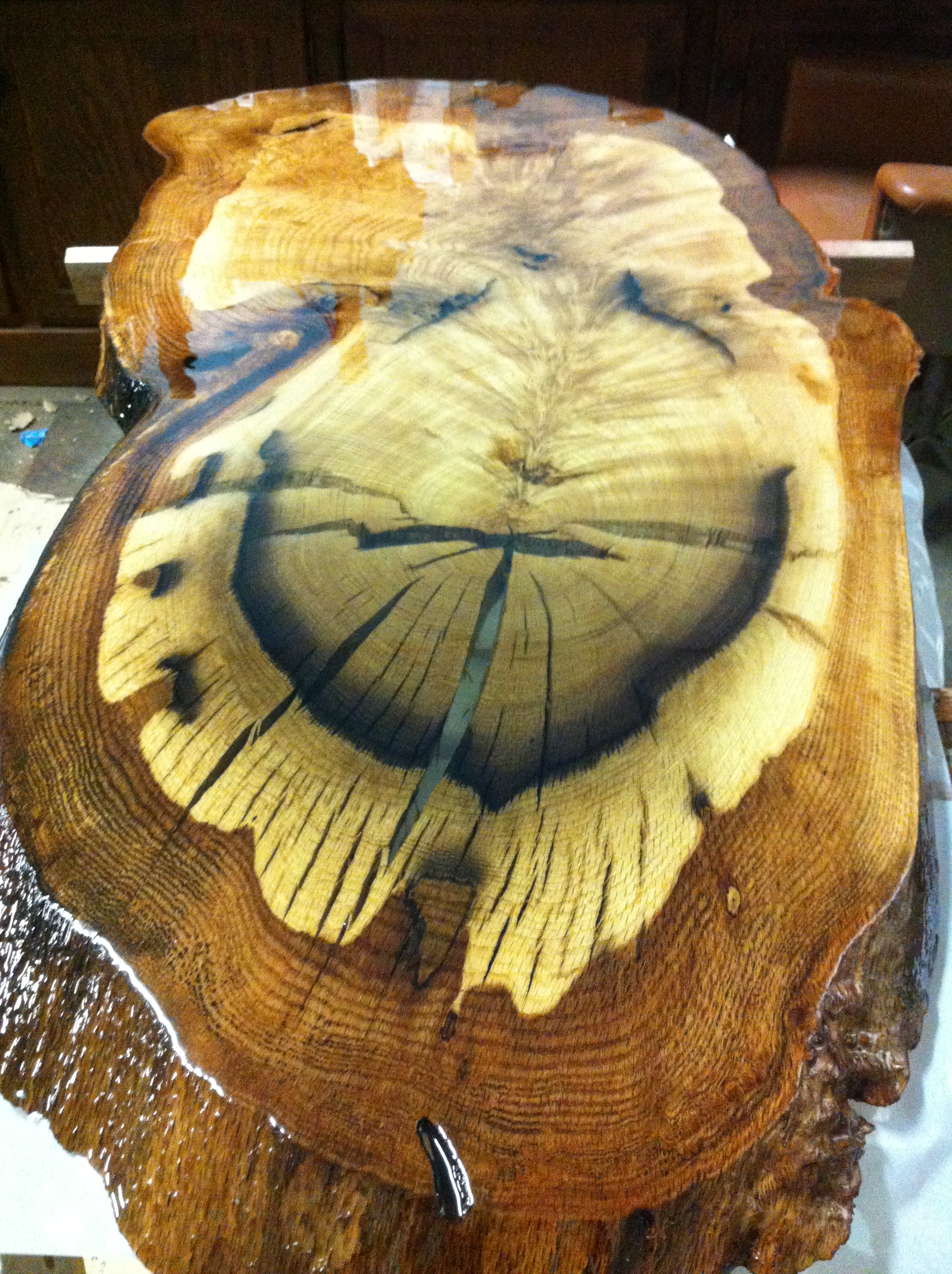

Suite à ma 2nde commande de résine, je me suis pris au jeu d'en mettre partout !!
Voilà un plateau sur lequel j'ai coulé de l'inclupox.
Cependant je rencontre un souci : malgré les 4 couches successives, j'ai toujours un "creux" au niveau des fentes, qui sont pourtant comblées de résine...
Une astuce ??
Merci d'avance !!

Je précise bien que c'est sur les fentes en plein milieu du plateau, ça ne se voit pas tellement sur la photo...
Messages : 10040
Re: remplissage d'un trou par coulée
Il est fort probable que la résine que vous avez coulée a trouvé des interstices dans le bois invisibles à l'œil et qui font qu'au final il en manque en surface. Un léger ponçage-essuyage avec un chiffon non pelucheux et de l'alcool à brûler puis une nouvelle couche là où ça manque mais attention cette résine doit avoir 5 mm d'épaisseur minimum pour polymériser.
