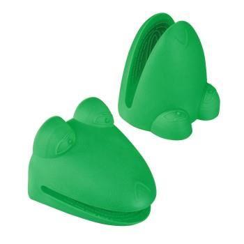

Bonjour à toutes et à tous!
Nouveau sur ce forum qui m'a déjà était d'un grand secours pour toutes sortes de moulages j'en profite pour ouvrir un nouveau sujet brûlant (ou pas...): la manique en silicone personnalisée! ♨️♨️♨️
J'aimerai savoir s'il est possible sur une base de silicone rtv rouge de tirer une épreuve de gant ou manique, sachant que l'épaisseur maxi ne doit pas dépasser les 2mm et doit etre uniforme sur toute la surface du gant?
Si oui, comment s'y prendre? Moule à cire perdue? Enrobage de mon modèle? Estampage? J'ai beau retourné tous les tutos possible je n'arrive pas a trouvé satisfaction.
Merci pour votre aide précieuse!

Il faut commencer par faire un master puis le mouler et ensuite seulement tirer vos pièces, allez voir sur notre site Résines et moulages des informations concernant la fabrication des moules par ICI ainsi que pour les moules souples par ICI.
Il va falloir vous équiper d'une pompe à vide sérieuse et faire de nombreux essais pour arriver à ce que vous souhaitez, ça ne peut en aucun cas être concurrentiel des produits du commerce fabriqués en très grande série avec des produits de base de qualité moyenne.
