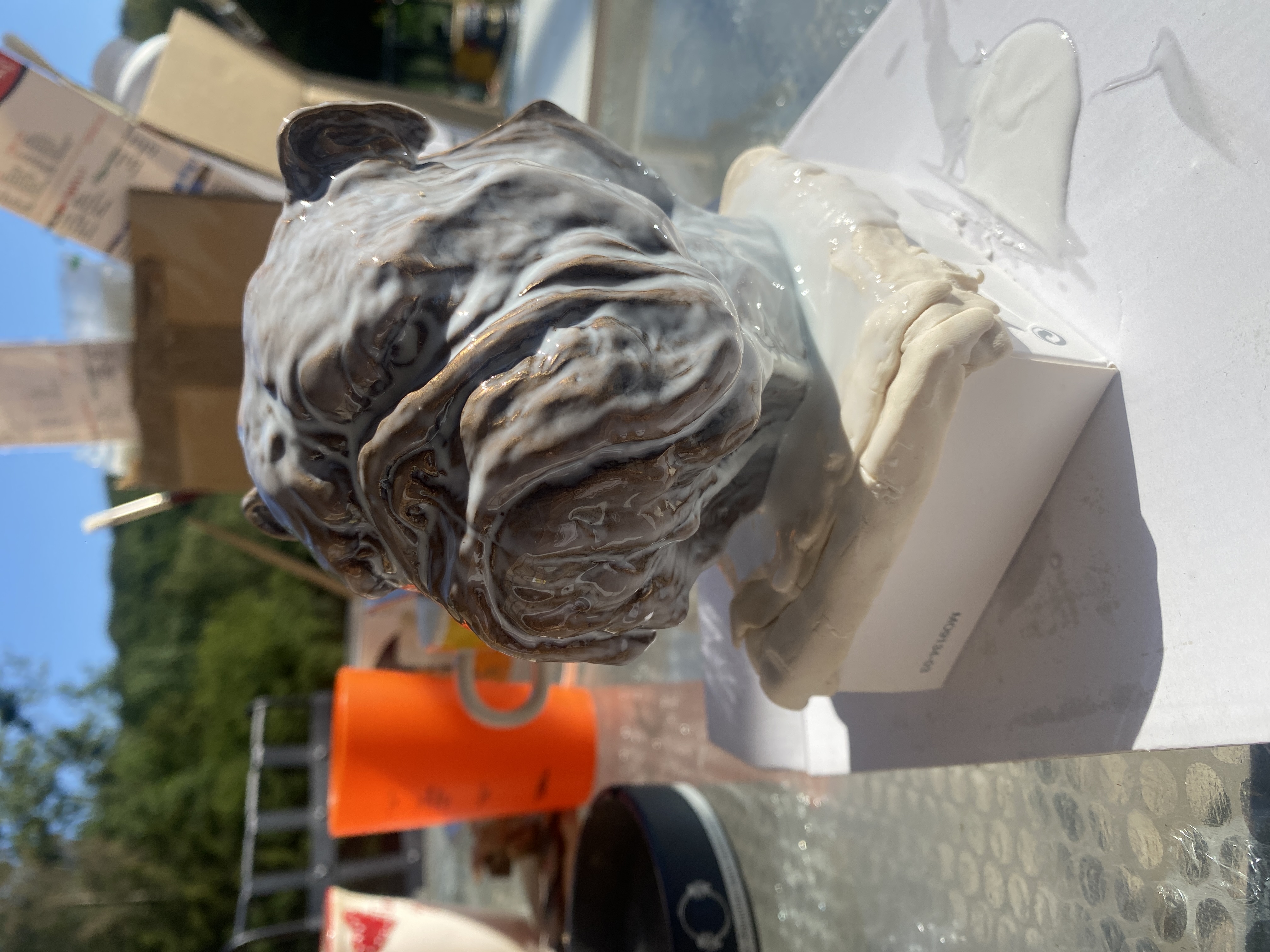

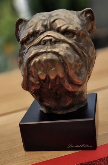

Je souhaite faire un moule d’une tête de bulldog en résine
J’ai donc suivi les tutos j’ai mis mon catalyseur à 5% bien mélanger et appliquer ma 1ere couche au pinceau
L’excédent je l’ai mis dans un pot pour faire mes clefs lors de la réalisation de ma chape en résine
Le silicone a bien pris dans le pot mais pas sur la tête il reste collant

Tête avec le silicone mis au pinceau
Tête de depart
Tête de depart

Un RTV ne peut pas polymériser en faible couche c'est pourquoi votre travail est encore collant et il le restera si vous ne sur-couchez pas.
Cette première couche sert à insinuer le RTV dans les détails, ensuite il faut sur-coucher avec le RTV tixotropé.
