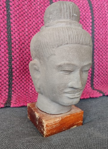

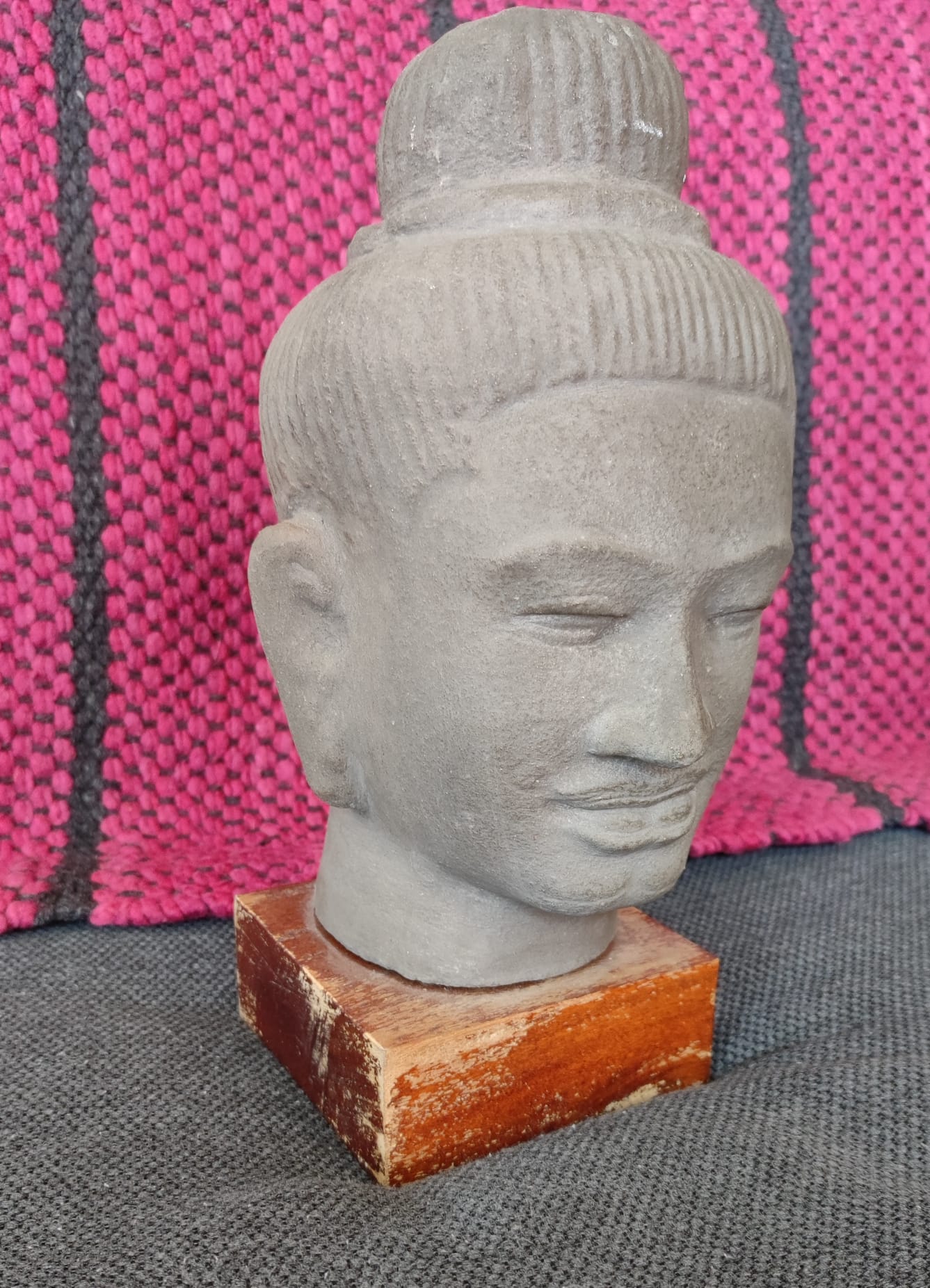

j'ai une question à propos de la réalisation d'une statuette à reproduire dans un produit résistant aux intempéries (pluie, et éventuellement un léger gel) ;
l'objet final (tête d'environ 25cm de haut : voir les photos) devera être le plus clair possible, pour être éventuellement teinté dans la masse.
je cherche à réaliser les (au maximum une dizaine) à moindre coût (très important).
j'ai lu plusieurs de vos post sur le sujet, et j'hésite encore un peu : dois-je :
- impérativement utiliser un rtv 238 (poly-addition), puis faire des tirages en béton tradi (ciment blanc et sable clair) ? c'est le coût du RTV qui m'arrête : je n'aurait pas besoin de la quantité de 2kg de RTV 238 (minimum de conditionnement)
- ou bien utiliser un RTV poly-condensation et faire les tirages soit toujours en béton, ou (mieux ?) en plâtre céramique et durcisseur de plâtre ?
la solution plâtre durci sera-t-elle, selon vous, aussi solide que la solution béton tradi ?
par ailleurs j'envisage de faire un moule chaussette (il y a très peu de dépouille), afin d'éviter le plan de joint et les problèmes qui y sont liés. est-ce possible avec vos produits ?
et je souhaite utiliser de la silice pyrogénée un peu âgée comme thixotropant ; est-ce ok pour ça aussi ?
merci d'avance pour vos réponses toujours pertinentes

Vous pouvez effectivement faire un moule chaussette pour cette sculpture, elle est facile à réaliser avec peu de détails.
Si vous coulez du béton dans le moule le RTV 238 est obligatoire.
Si vous coulez en plâtre céramique, vous pouvez passer en en polycondensation, le RTV120 devrait vous convenir.
Le plâtre céramique n'aura pas la même durée de vie qu'un béton bien coulé et bien vibré si les pièces sont en extérieur et sujettes aux intempéries.
Du thixotropant pour quoi faire ? ni le plâtre céramique, ni le béton en ont besoin :?
