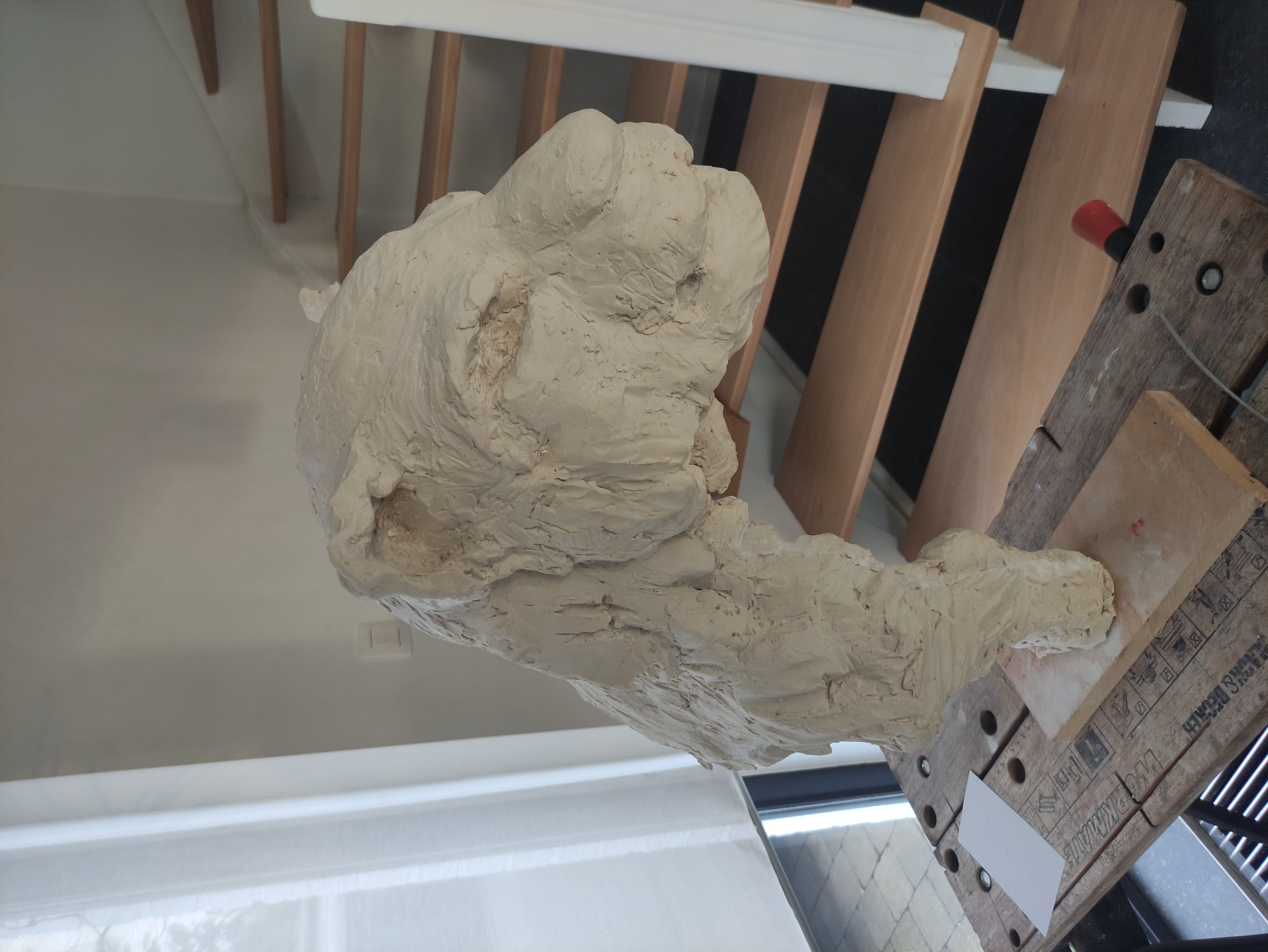

J'ai entamé le moulage d'une sculpture en plastiline. J'ai commencé par étendre une couche de vaseline au pinceau. J'ai ensuite fait une première couche de RTV 120, toujours au pinceau. Il me semble que j'ai bien dosé le catalyseur, j'ai mélangé longtemps, et dans deux pots différents. J'ai débullé sous vide.
Une partie du mélange a été coulée dans un petit support pour fabrication de clés.
La parti devant servir aux clés a bien prise, mais ce que j'ai étendu au pinceau sur la sculpture semble ne pas avoir pris.
Voilà une trentaine d'heures que le silicone est étendu, et toujours rien.
Pensez-vous que le fait d'étendre au pinceau le RTV 120 sur une couche de vaseline aurait pu contaminer le produit et l'empêcher de catalyser ?
Je compte encore attendre 24 heures. Mais si le produit est toujours collant, pensez-vous que je puisse entamer ma deuxième couche avec ce même RTV 120 légèrement thyxotropé ?
J'en profite pour demander quel produit utiliser sur de la terre crue avant moulage au silicone RTV 120 ?
Un tout grand merci d'avance et à bientôt, si j'ai la chance de pouvoir poster un produit final réussi :cry:

Vous voulez réaliser une pièce par estampage donc vous avez bien commencé et le dosage n'est pas en cause puisque le moule bateau a pris.
Il faut passer à l'étape estampage juste après avoir appliqué le RTV au pinceau ; la couche au pinceau est bien trop fine pour polymériser.
L'étape vaseline n'était pas nécessaire, la Plastiline® est auto-démoulante et les RTV ne "collent" que sur eux-mêmes, le verre et certains types de céramiques.
Poulax a écrit : lun. 10 oct. 2022 19:04J'en profite pour demander quel produit utiliser sur de la terre crue avant moulage au silicone RTV 120 ?
Quel produit pour quoi faire ? Le démoulage ? même réponse que ci dessus, pas besoin de démoulant.
Selon la complexité de votre modèle, n'espérez pas le récupérer ; la terre crue est fragile et poreuse donc quand vous allez tirer pour démouler ça devrait, hélas, casser.

Merci Isatis pour le coup de pouce. Je découvre et je galère un peu, mais j'apprends aussi beaucoup.
Comme promis, qq photos de mes 2 premiers moulages, coulés en résine époxy+marbre.
Bonne journée !
