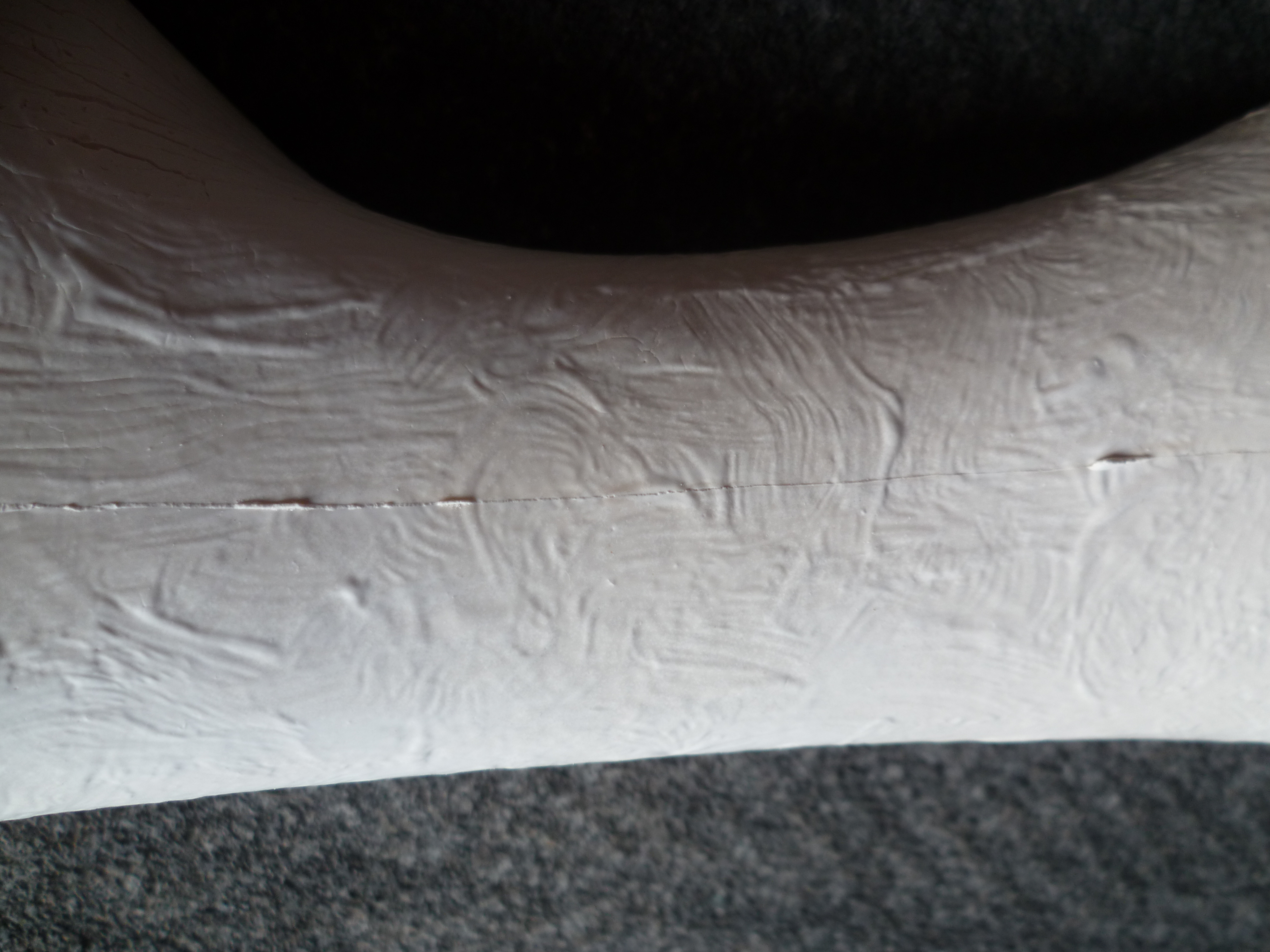

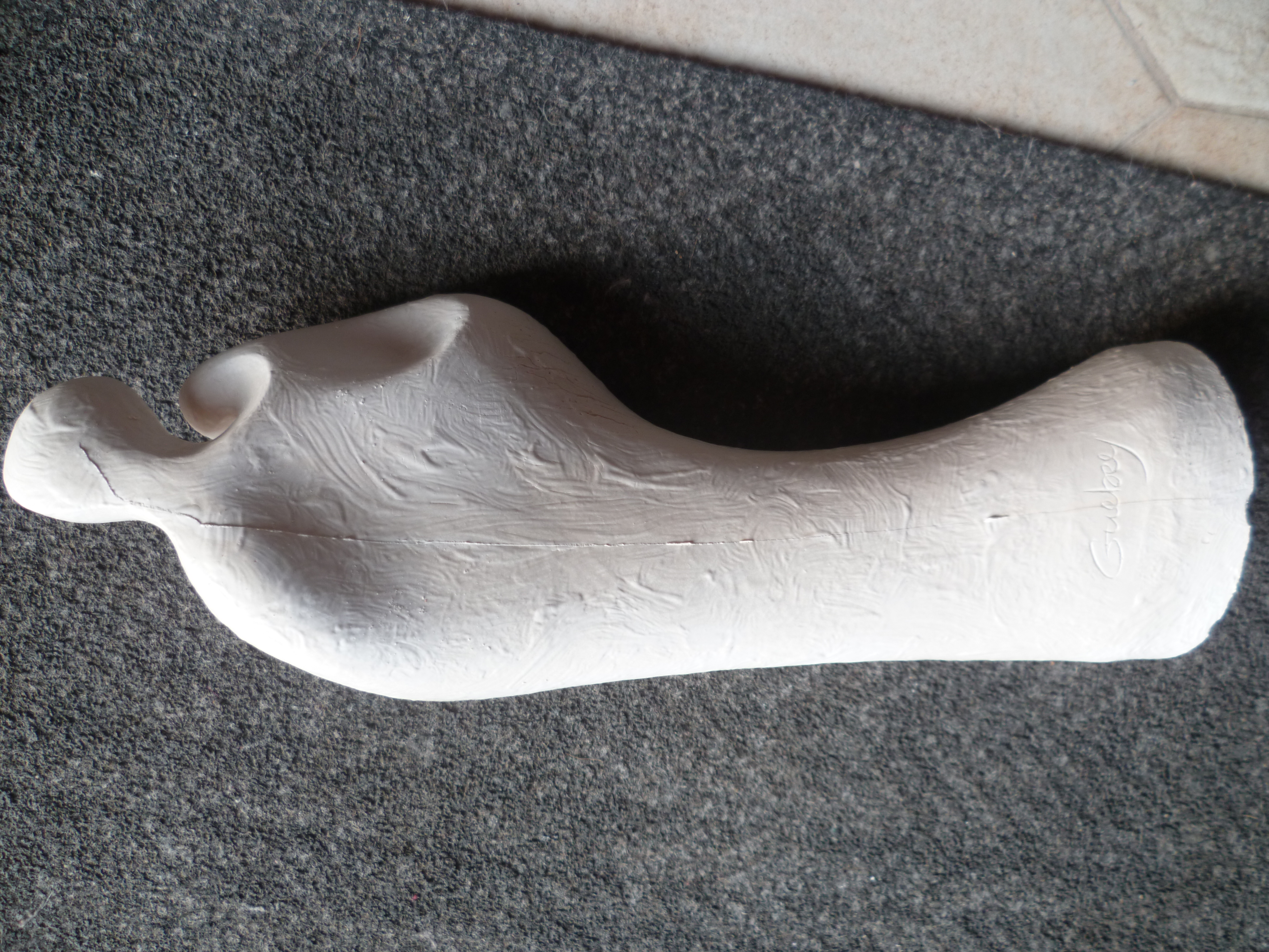

Suite et fin de mon idée mise en oeuvre. Le résultat me semble tout à fait satisfaisant. Je ne sais pas comment est le joint d' une pièce obtenu à partir d' un moule en 2 parties mais là il est infime , de l' ordre d' une feuille de papier à cigarette avec aucune disparité de niveau.

Il est parfait votre joint : pas de chevauchement et pas de "vagues" entre les deux parties… bref c'est réussi :)
