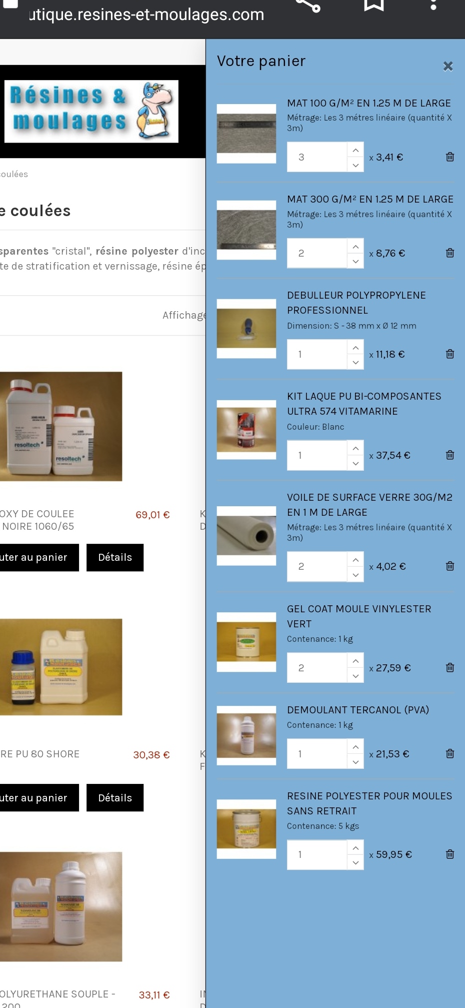

Bon j'ai vraiment envie de réussir et d'avoir un moulage clean, Je vais donc tout recommencer j'aimerais juste que vous me valider le panier.
Je compte remouler mon garde-boue avant et de mes écopes latéraux qui sont en plastique ABS peint (pour ce qui est de la peinture je n'ai aucune idée du type de peinture que c'est dessus mais c'est une peinture type origine pour le garde boue sauf pour les écopes ça a un peu été trafiqué )
Par précaution et parce que je n'ai pas envie d'avoir de surprise j'ai choisi d'utiliser la laque pub bi composant est-ce suffisant ? Où dois-je prendre aussi un vernis bi composant en plus ? Bien-sûr celle ci viendra après le primaire
Pour la cire j'ai de la tr104
Pour ce qui est de la résine j'ai un autre bidon de polyester ortho de 5 kg qui traîne dans mon garage.. de mes précédents moulage .
Mais j'aimerais tester la résine moulage sans retrait.
Messages : 9950
Re: Moulage des mes carénages.. Raté..
Ronin31 a écrit : mer. 24 août 2022 13:31 Bon j'ai vraiment envie de réussir et d'avoir un moulage clean, Je vais donc tout recommencer j'aimerais juste que vous me valider le panier.
Voile de verre oubliez, ça ne sert pas du tout à fabriquer des moules. Pour le reste ça semble bon mais si vous avez de la TR 104 pourquoi le ®Tercanol ?
Ronin31 a écrit : mer. 24 août 2022 13:31Je compte remouler mon garde-boue avant et de mes écopes latéraux qui sont en plastique ABS peint (pour ce qui est de la peinture je n'ai aucune idée du type de peinture que c'est dessus mais c'est une peinture type origine pour le garde boue sauf pour les écopes ça a un peu été trafiqué )
Rien ne tient correctement sur de l'ABS, pourquoi ne pas poncer délicatement la peinture au papier fin à l'eau ? Ajouter une PU bi-composant augmente le coût et il n'est pas certain que la peinture "trafiquée" ne frise pas au contact de la PU.
Si vous voulez vraiment utiliser la PU : peinture est suffisant, pas besoin de vernir ensuite.
Le vernis PU bi-composant sert à effectuer la finition des pièces en full carbone-époxy.
Ronin31 a écrit : mer. 24 août 2022 13:31Pour ce qui est de la résine j'ai un autre bidon de polyester ortho de 5 kg qui traîne dans mon garage.. de mes précédents moulage .
Si vous voulez tester la résine à moule sans retrait il faut beaucoup plus de mat soit un minimum de 2 kg de verre au m2 à stratifier en une seule fois. C'est l'effet de masse qui donne à cette résine sa caractéristique sans retrait.
Cela vaut-t'il coup pour un moule qui ne servira qu'une fois, à vous de voir.

Pour le tercanol je me suis dit que je vais l'utiliser uniquement pour le démoulage des mes masters.
La tr104 pour les pièces que je vais tirer avec mes moules.
Je me dit qu'avec le ou la PVA, vue que l'application ce fait au pinceau, j'aurais moins le risque d'avoir des manque à certain endroit et d'avoir une catastrophe au premier démoulage.
Après c'est mon côté débutant qui dit ça, j'ai vraiment pas envie de recommencer une troisième fois :lol: mais cette fois ci je vais prendre mon temps.
Et pour la peinture pu je pense l'utiliser uniquement sur mes écopes, après si vous me dites que sur ABS la peinture tient mal même là PU bi composante je vais les poncer complètement ça prendra plus de temps mais au moins je limite les risques
Pour le garde boue je m'en suis racheté un pour le moulage Vu que j'ai explosé l'ancien :x
