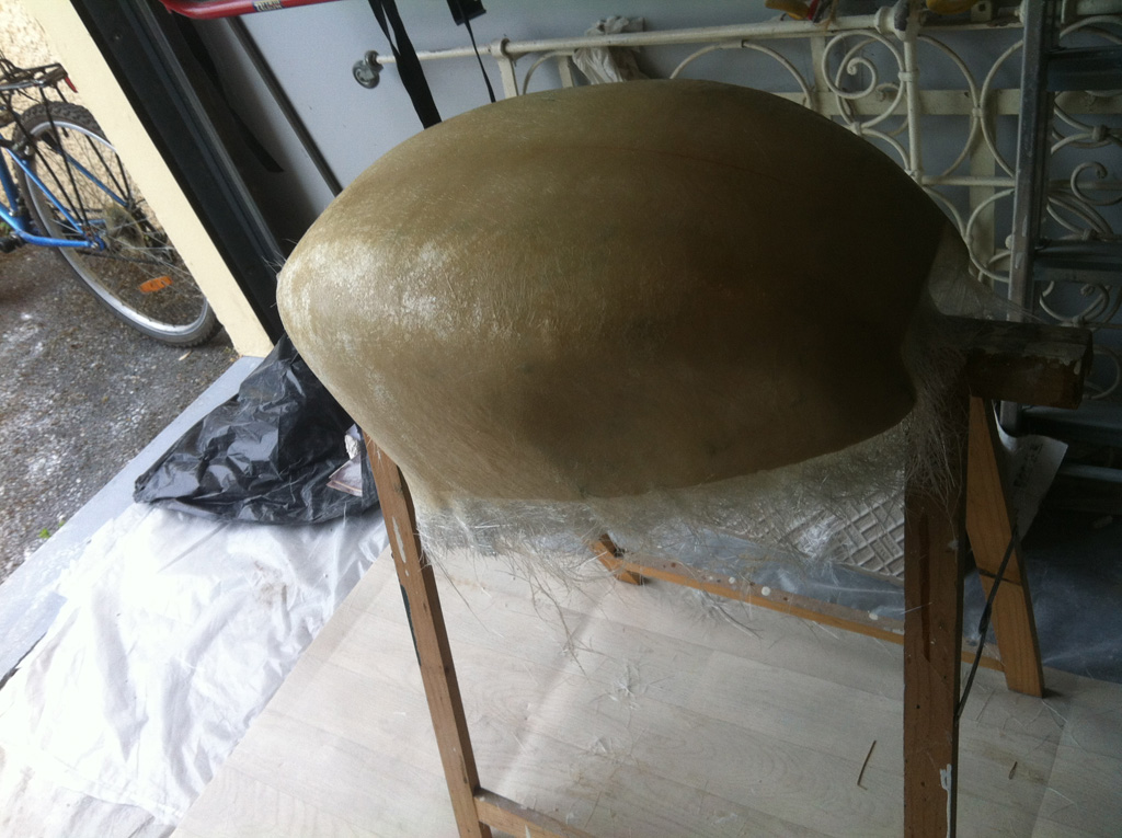

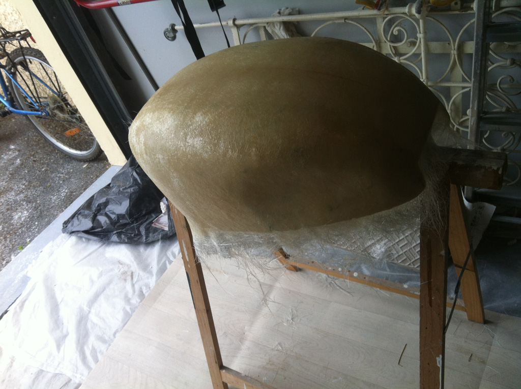

Bonjour Hippo, j'ai besoin d'un conseil
La fabrication de mon master avance.
J'ai sculpté le réservoir dans de la mousse de polyuréthane. Ensuite j'ai enduit avec le mastic sintofer. Après ponçage, remasticage et reponçage, j'ai fini par une stratification avec 2 couches. Un mat 100 puis un mat 300.
Le rendu est impeccable pour une première fois. Mais, j'ai une bulle d'air de la taille d'une pièce de 1€ sur la dernière couche de 300. Pourtant j'ai bien débullé. Bon pas trop grave je pense non plus.
1ère Question : comment réparer ? Je pensais découper la bulle puis mastiquer à cet endroit? (c'est ce qu'aurait fait un platrier avec un peinture cloquée non :roll: )
2ème Question : comment rendre maintenant la surface de mon master bien lisse? je pensais poncer doucement avec un ponceuse excentrique? :D ou alors faut-il encore tout re enduire de sintofer et poncer à la main? :shock:
Merci d'avance!
