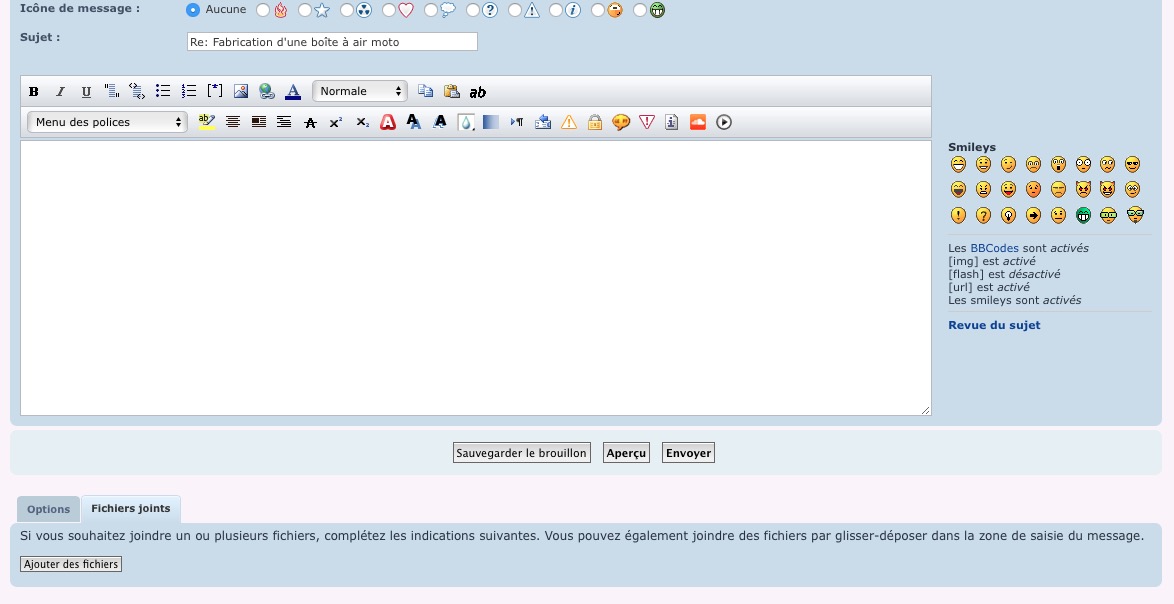

La méthode pour poster les photos a changé, car désormais je ne trouve plus l"icône du trombone !! Mais par contre il y a maintenant "ajouter des fichiers"
C'est de cette manière que j'ai posté cette capture d'écran.

rrzx4 a écrit :Merci :)
Je ne pourrais pas me joindre aux pilotes VMA cette année sur piste; mais j'espère bien y retourner l'année prochaine.
Et je ne manquerais pas d'aller saluer la Flatis'Team ;)
Oui j'ai remarqué que ça s'est compliqué le postage de photos, le webmaster devrait nous arranger ça ; il faut cliquer sur l'icône genre montagne ensoleillée.
