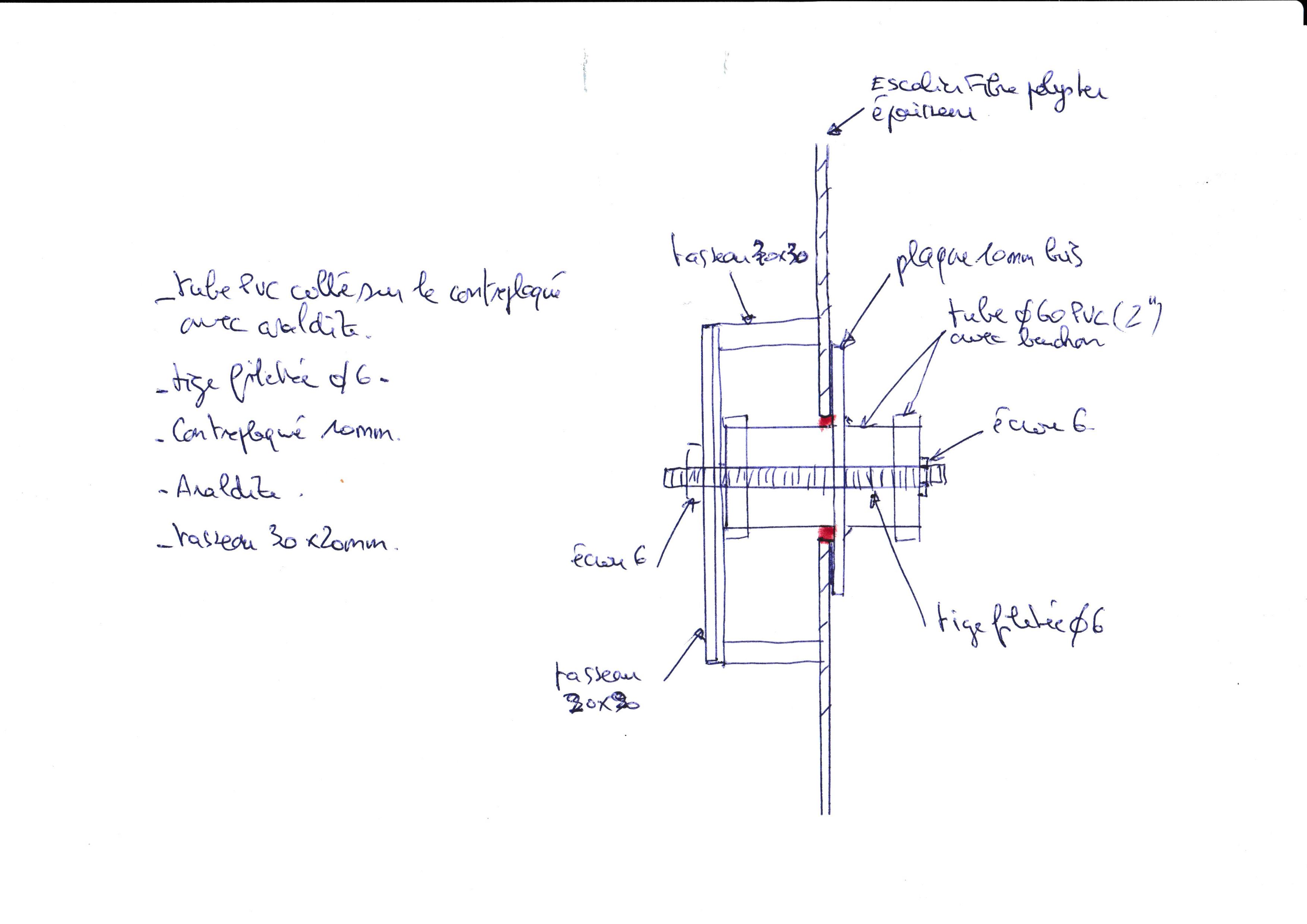

La nuit portant conseil, voici l'idée que j'ai pour diminuer le trou de 75mm à 60mm(standard piscine).
Je présume que ce qui est en rouge doit être fait d'abord en fine choucroute(excusez moi du terme employé), avant d'utiliser la toile de verre.

Je vous ai donné une solution exempte de risques de pourrissement et à collage repris sur la structure, si vous préférez tenter avec du CP, faites comme vous le souhaitez.
Fine choucroute ? ça n’existe pas et de plus une choucroute est un produit de bouchage sans qualité particulièrement en milieu humide.

Je pensais faire une plaque 120 x 120 mm, faire un trou de 60 mm et stratifier la plaque à l'arrière, sous l'escalier. Pour bien centrer la plaque, j'utilise le montage que je vous ai envoyé...
Je vous joins un plan avec l'implantation de la buse d'aspiration

Si vous faites un moule femelle, vous sortirez une plaque mâle dont la protubérance sera à la dimension du trou actuel plus grand que le nouveau perçage, ce qui éviterait le trou que vous signalez en jaune mais je reconnais que c'est moins simple à faire qu'une plaque posée comme vous l'indiquez.
Votre schéma convient bien dans la mesure où de l'eau ne s'infiltrera pas entre plaque ajoutée et paroi du bassin. A priori si vous stratifiez tout bien cela ne sera pas très important mais je préfère vous le signaler.
