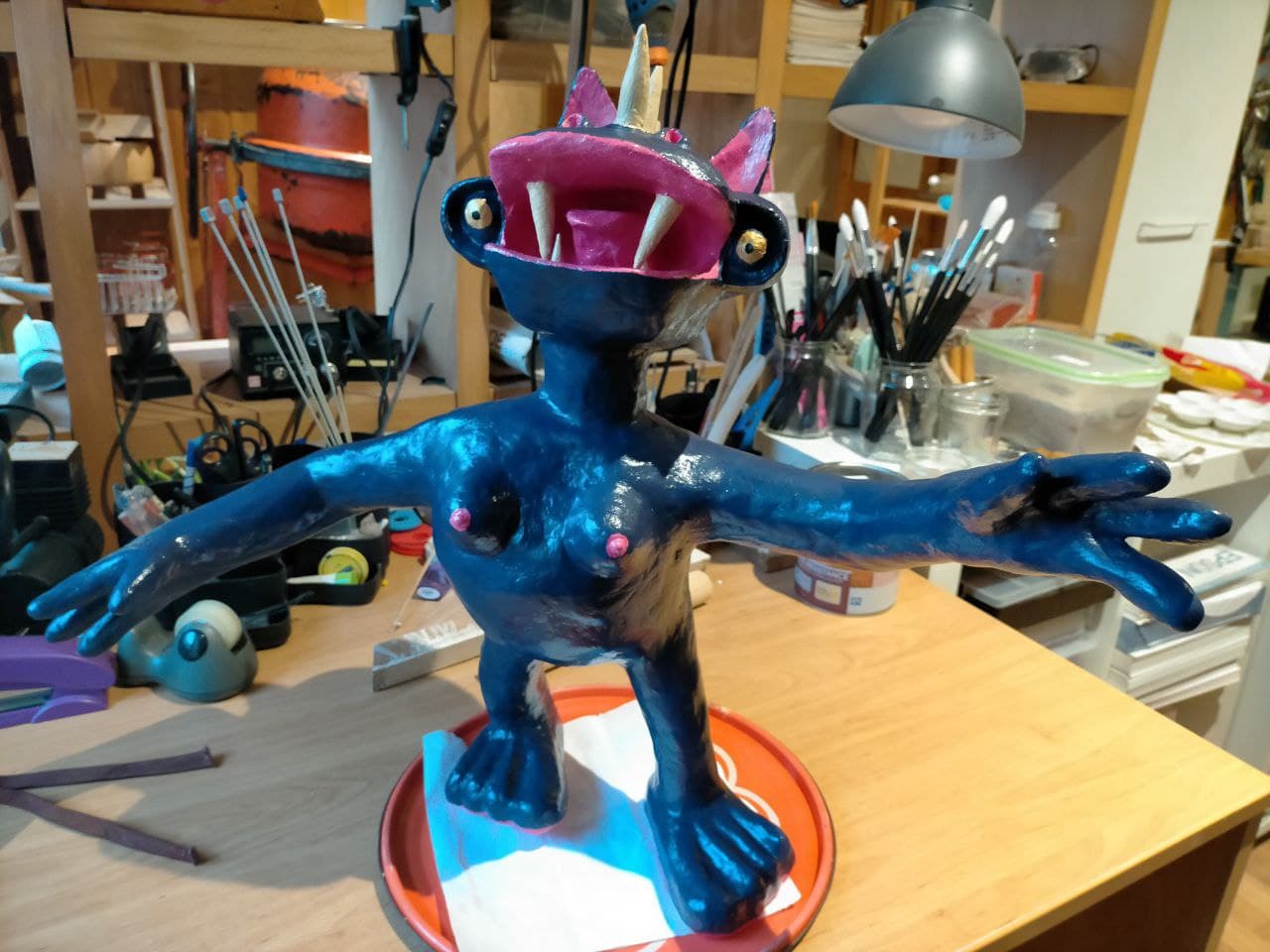

Je réalise des objets décoratifs et sculptures en carton-pierre (pulpe de carton, colle PVA, kaolin et craie en poudre, huile de lin; très populaire au 19ème siècle), qui se comporte comme une argile sans cuisson, et que je fabrique-moi-même. Typiquement, je réalise une structure en bois/carton/métal sur laquelle j'applique des plaques de matériau (résultat final bien plus léger qu'un objet plein) que je joins et lisse. Pour la peinture: ponçage léger, primaire d'accroche (colle PVA diluée), puis sous-couche et décoration en peinture acrylique.
Pour les objets en usage intérieur, j'applique deux couches de vernis PU au pinceau, résultat très satisfaisant.
Je veux également réaliser des pièces destinées à être exposées en extérieur. Je veux obtenir une protection sur la durée (intempéries et UV). Je sais que je peux utiliser du vernis qualité marine (résine polyuréthane), bien qu'il soit fort coûteux. Idéalement, je voudrais pouvoir travailler au pinceau plutôt qu'au pistolet à peinture (je n'ai pas d'expérience, ni de compresseur pour l'instant) mais je franchirai le pas si nécessaire. Comme je travaille en intérieur (atelier), je préférerais utiliser un produit sans solvant et permettant de laver les pinceaux/ outils à l'eau.
Quels sont les produits offrant la meilleure résistance aux intempéries? Que me recommanderiez-vous?
