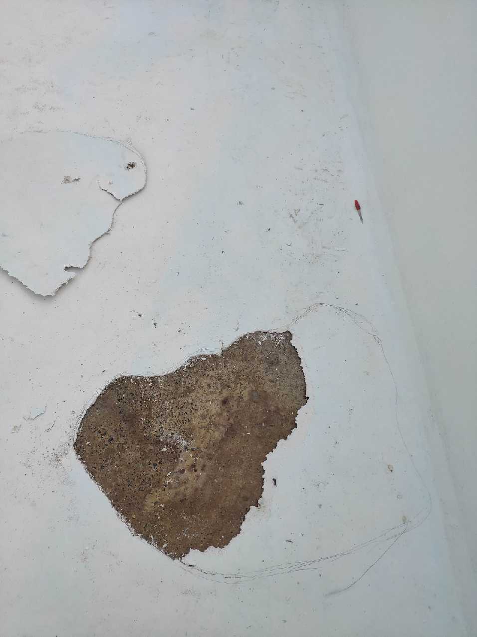

Dans le cadre de la rénovation de notre piscine, nous l'avons vidée pour la nettoyer. nous avons alors constaté que la résine se décollait à certains endroits, et nous l'avons fait sauter en partie (la chape en dessous semble en bon état). Nous avons donc deux patchs d'environ 1m² à combler avec de la nouvelle résine (si tant est que ce soit possible).
On nous a proposé de faire sauter proprement ces deux zones (En préférant un découpage arrondi qu'un rectangle avec angle droit), et ceci jusqu'à enlever correctement tout ce qui était décollé et appliquer ensuite de la nouvelle résine.
Qu'en pensez vous ?
Quelle résine préconisez vous pour reboucher ?
Pouvez vous préciser le process (ponçage j'imagine ... primaire d'accrochage ? peinture de finition à base de caoutchouc ? etc ...)
Merci d'avance pour vos conseils avertis.

				Vous dites la résine mais une piscine ne peut pas être recouverte seulement de résine, c'est d'un stratifié qu'il devrait s'agir.
D'après votre photo ça n'est pas ça aussi je peux difficilement répondre sans savoir exactement ce qu'est le revêtement actuel.

				Donc c'est bien une étanchéité en stratifié polyester. L'épaisseur que vous m'annoncez est tout-à-fait usiffisante pour une étanchéité de bassin correcte.
Normalement il faut stratifier deux couches de mat 450
voir ICI après avoir appliqué le primaire d'accrochage en utilisant une résine polyester isophtalique
voir ICI puis au minimum 450gr/m2 de gel-coat puis 450gr/m2 de top-coat
voir ICI.
Si vous voulez réparer l'existant il faut poncer soigneusement tous les endroits qui sont défectueux ainsi que le pourtour pour ôter la couche de gel-coat et top-coat qui normalement devrait recouvrir le stratifié.
Ensuite dépoussiérage très soigneux.
Appliquer un primaire en mélangeant de la résine polyester isophtalique à 10% d'acétone pure sur les parties à re-étanchéifier.
Appliquer deux couches de mat de verre stratifié avec la résine polyester isophtalique en débullant soigneusement et en chevauchant sur les parties encore saines.
Appliquer une couche de gel-coat puis une couche de top-coat.
