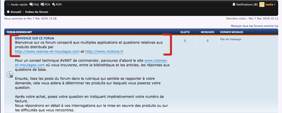

Comme indiqué en page d'accueil, vous êtes sur le forum de Résines et Moulages qui ne peut communiquer que sur les produits vendus à la Boutique.
Voyez avec votre fournisseur qui doit être à même de vous orienter en fonction des travaux que vous avez à faire.
Ce forum est ouvert à tous, vous pouvez y chercher des réponses aux nombreuses questions similaires aux vôtres.
