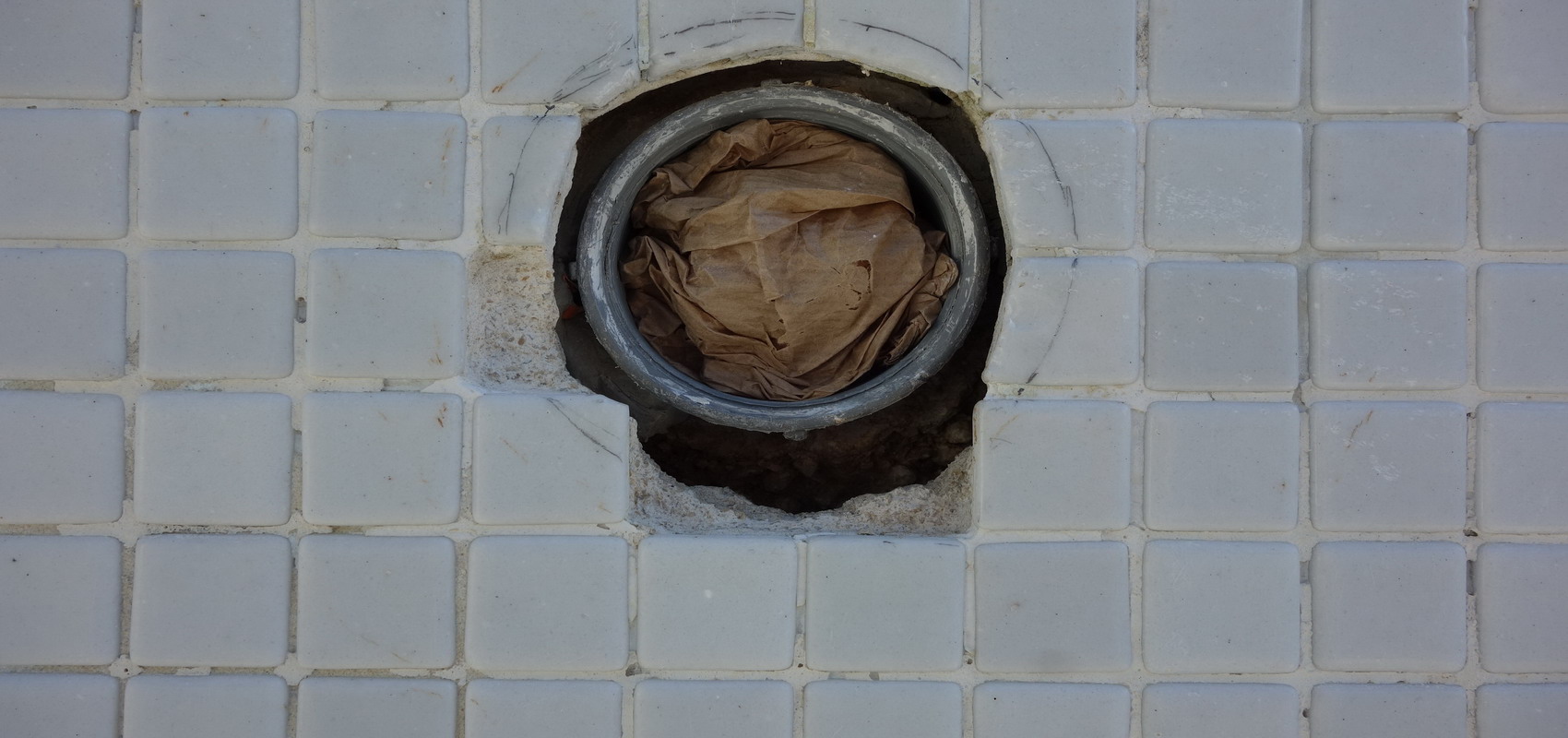

Bonjour , J’ai constaté un fuite à ma piscine à débordement ( deux carreaux par jour ). Elle est composée de 4 buses de refoulement , 2 projecteurs , 1 sortie robot.
Il y a 5 ans , j’avais le même problème et on m’avait conseillé de combler le joint avec le mastic colle XXXXXX
Ne sachant pas d’où provient la fuite , j’ai entrepris de creuser mon gazon pour aller sous la dalle de béton pour arriver au bas du mur de la piscine et voir apparaitre les sorties des buses de refoulement.
J’ai mis en eau la piscine pour constater qu’à chaque refoulement il y avait une fuite .
J’ai vidé la piscine et je suis allé voir l’état des joints des refoulements que j’avais fait il y a 5 ans . Le mastic colle XXXXX a bien adhéré sur la partie PVC de la buse de refoulement mais n’adhère plus sur la partie maçonnerie . D’où la fuite.
Donc j’ai entrepris d’enlever le vieux joint tout autour et de gratter le ciment humide .( photo 4660-2 ). J’ai cassé quelques carreaux que je recollerais.
Question : sur la photo 4660-2 on voit qu’il y a un grand espace entre le PVC de la buse de refoulement et la partie maçonnerie .
Vu la quantité de matière à apporter , Quel matériau dois-je utiliser pour assurer l’étanchéité de l’ensemble . ( colle a carrelage , mastic colle , ciment ou autre ).
Merci de bien vouloir me répondre.

Vous me montrez un morceau du problème et pas l'autre il me semble.
Comment est la partie qui est adjointe au tuyau ?
Le tuyau que l'on voit sur votre photo est bien du PVC ? j'ai l'impression que c'est métallique mais sur photo, même si ça aide beaucoup à voir le contexte, des détails peuvent échapper.
Désolée mais pour l'instant j'ai plus d'interrogations que de suggestions :oops:

Bonjour ISATIS et merci d'avoir répondu . j'ai mis du temps a voir que vous aviez répondu ???
Donc je réponds a votre question : effectivement il s'agit de traversées de paroi en PVC ou je viens visser dessus buses de refoulement ,prise balai . j'ai également deux sortie projecteur piscine .
donc il faut un produit qui adhère au PVC et a la partie ciment de la piscine . j'ai bien gratté tout ce qui pouvait venir .
merci de me répondre .

C'est là que se situe le problème, rien ne tient durablement sur PVC.
j'ai bien une idée mais je préfère demander à un collègue de venir lire votre problème et donner son avis, attendez qu'il passe par ici, il est moins disponible que moi.

Il n'y aura que le MASTICOLLE 3030 qui pourra permettre une réparation dans ce type de configuration mais attention la tenue sur le PVC n'est pas garantie, c'est une solution bricolage.
Il faudra bien pousser le MASTICOLLE jusqu'au fond et procédé en 2 ou 3 remplissage pour éviter de mettre des épaisseurs de plus d'un cm à la fois afin d'éviter un retrait trop important.Les carreaux devront être collé avec ce même produit et les joint pourront être fait une colle à carrelage renforcé époxy.
