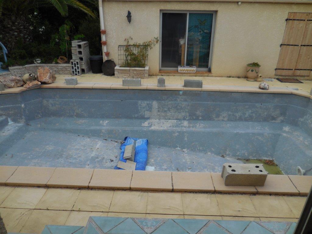

Re: Quels matériaux pou rénover une piscine polyster
Message non lu par Duez »
ci joint photo
alors vos commentaires
piscine poncée
piscine poncée
Le gel coat n'est pas poncé, vous ne pouvez pas re stratifier la dessus !
Il faut utiliser une meuleuse équipée d'un disque semi rigide et utiliser des disques fibres grain 36 pour revenir à la fibre et ôter tout ce qui peut être mouillé pour ensuite laisser sécher avant d'envisager une nouvelle stratification telle que décrite dans le post précédent.
Rien à vous dire de plus que ce que j'indiquais dans mon post précédent.
Avant de vous lancer, demandez un devis par mail à la boutique afin de savoir où vous allez financièrement !
Leur indiquer la surface développée totale ainsi que la ville de livraison et la couleur de top coat choisi (dans le nuancier RAL) et n'oubliez pas de demander de chiffrer les rouleaux débulleurs !
