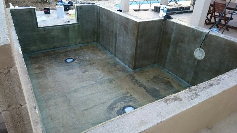

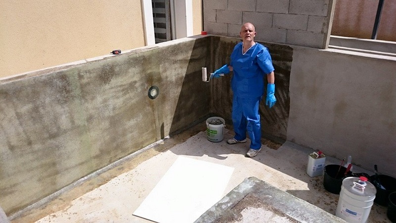

grosse journée , pas facile mais j'y suis arrivé !!!!Merci encore pour vos réponses.
seul soucis c'est que le pro a prévu 75 kg de résine pour 50 m2 a recouvrir (bassin +filtre et primaire)et qu'à la fin du bassin(40 m2) les 75 kg n'était plus !!!!résultat il me reste 3 m2 à faire ...
