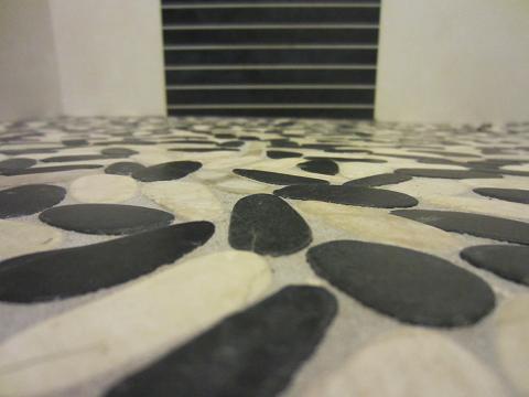

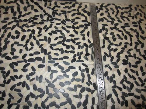

Je souhaiterais rendre étanche le sol de ma douche italienne, car j'ai des taches d'humidité sur un mur extérieur à cette douche, donc je doute fortement que le sol de la douche est poreux.
Le sol de cette douche est faite de galets et joint ciment.
On me conseille un vernis/primaire epoxy WATERPOX14 à mettre en 2 fois, première couche diluée avec 30 % d'eau et la deuxième sans dilution.
Qu'en pensez vous ?
De plus j'aurais une autre question : mes galets de douches dépassant légèrement du joint ciment, faut il que je vernisse en gardant les différences de hauteur (cela ne va t-il pas craqueler au fil du temps) ou bien faut -il que je mette beaucoup de vernis afin d'avoir une surface lisse, mais qui risque d'être glissante avec l'eau.
Les résines époxy une fois sèches peuvent elle être au contact de la peau ( je pense par là marcher dessus pied nu avec de l'eau chaude dessus)

C'est bon
fab9512 a écrit : De plus j'aurais une autre question : mes galets de douches dépassant légèrement du joint ciment, faut il que je vernisse en gardant les différences de hauteur (cela ne va t-il pas craqueler au fil du temps) ou bien faut -il que je mette beaucoup de vernis afin d'avoir une surface lisse, mais qui risque d'être glissante avec l'eau.
Vous passez votre résine bien partout en respectant les formes des galets comme si vous faisiez une peinture pour changer de couleur. Pour avoir une surface lisse, ça ne serait pas cette qualité de résine et ça serait glissant mais surtout pas joli.
Le traitement ne devrait pas craqueler mais on ne peut pas garantir la durée de vie qui est de plusieurs années quand c'est bien appliqué, combien de dizaines je ne saurai pas vous dire.
fab9512 a écrit : Les résines époxy une fois sèches peuvent elle être au contact de la peau ( je pense par là marcher dessus pied nu avec de l'eau chaude dessus)
Ça ne sèche pas, ça polymérise c'est pourquoi il faut veiller à avoir une bonne température au moment de l'application et être bien respectueux du mode d'emploi. Lorsque c'est polymérisé, pas de soucis connus au contact avec la peau.

En lisant les autres posts du forum, je suis tombé sur un post du mois d’août, concernant aussi un sol de douche italienne avec galets, dont hippomouleur conseillait de passer le produit que sur les joints et non sur toute la surface, car cela allait glisser
Mais dans mon cas, j'ai des décalages de hauteur entre les joints et les galets, pensez vous que le sol glissera.
Merci encore
Messages : 10078
Re: Etanchéité sol douche italienne
Dans mon souvenir, ce que vous citer était un revêtement dont les galets ne dépassaient pas donc lisse, ajouter un produit à effet vernissant à du lisse, ça devient risqué pour rester debout pieds nus avec savon en prime :D dans le cas présent, vos galets sont proéminents d'après la photo, ça ne devrait pas glisser plus, le galet étant déjà une pierre usée glissante naturellement à mon avis mais je ne peux garantir à 100 %.
