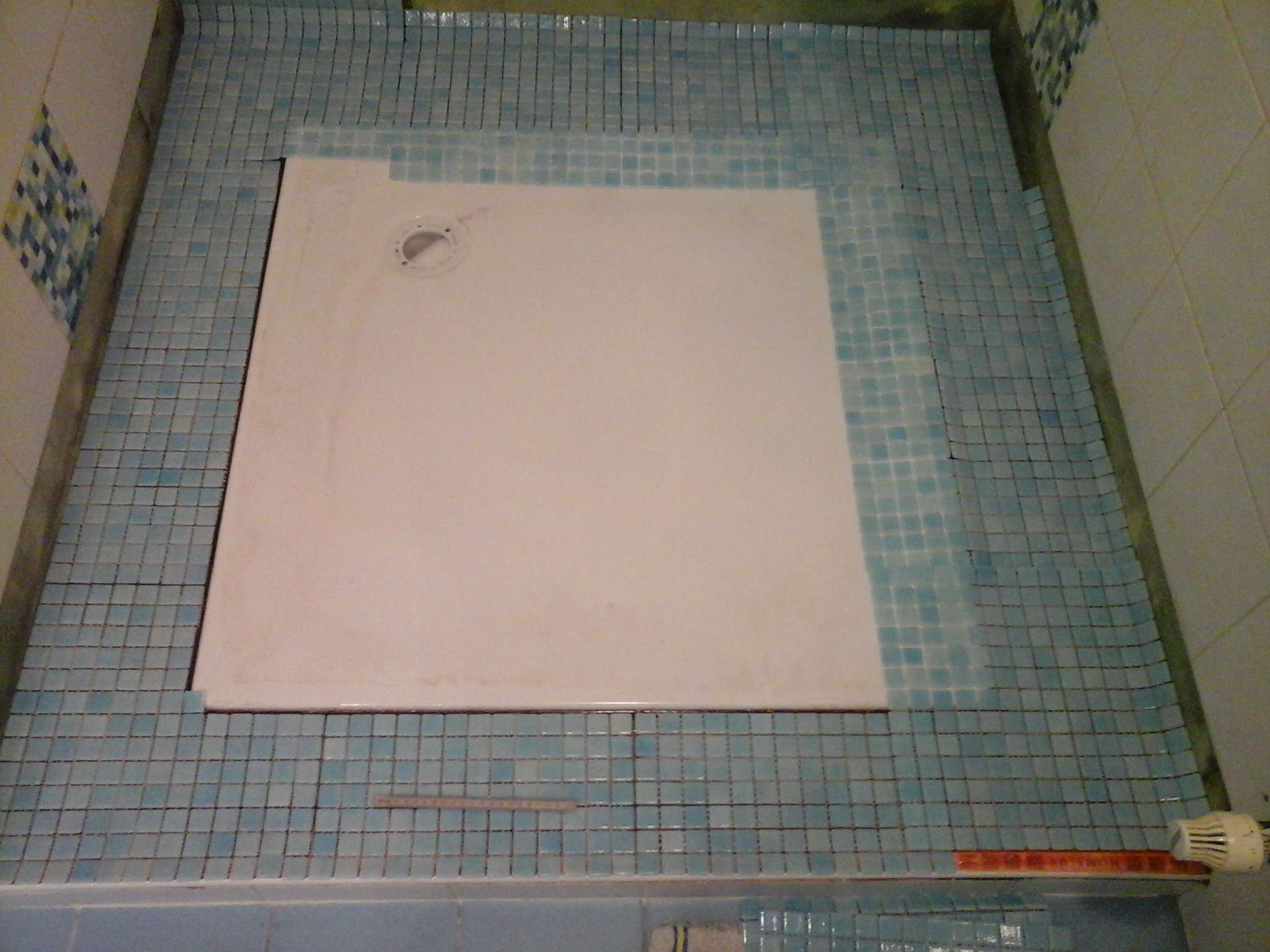

Bonjour Messieurs,

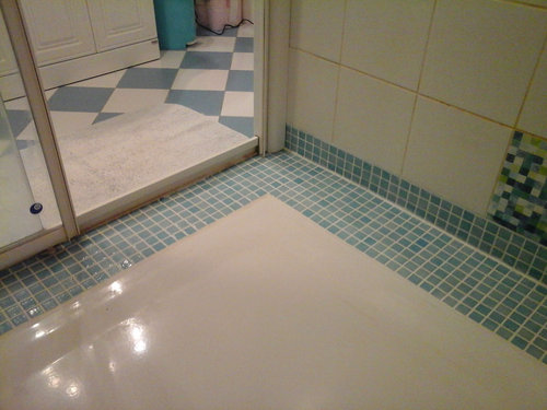

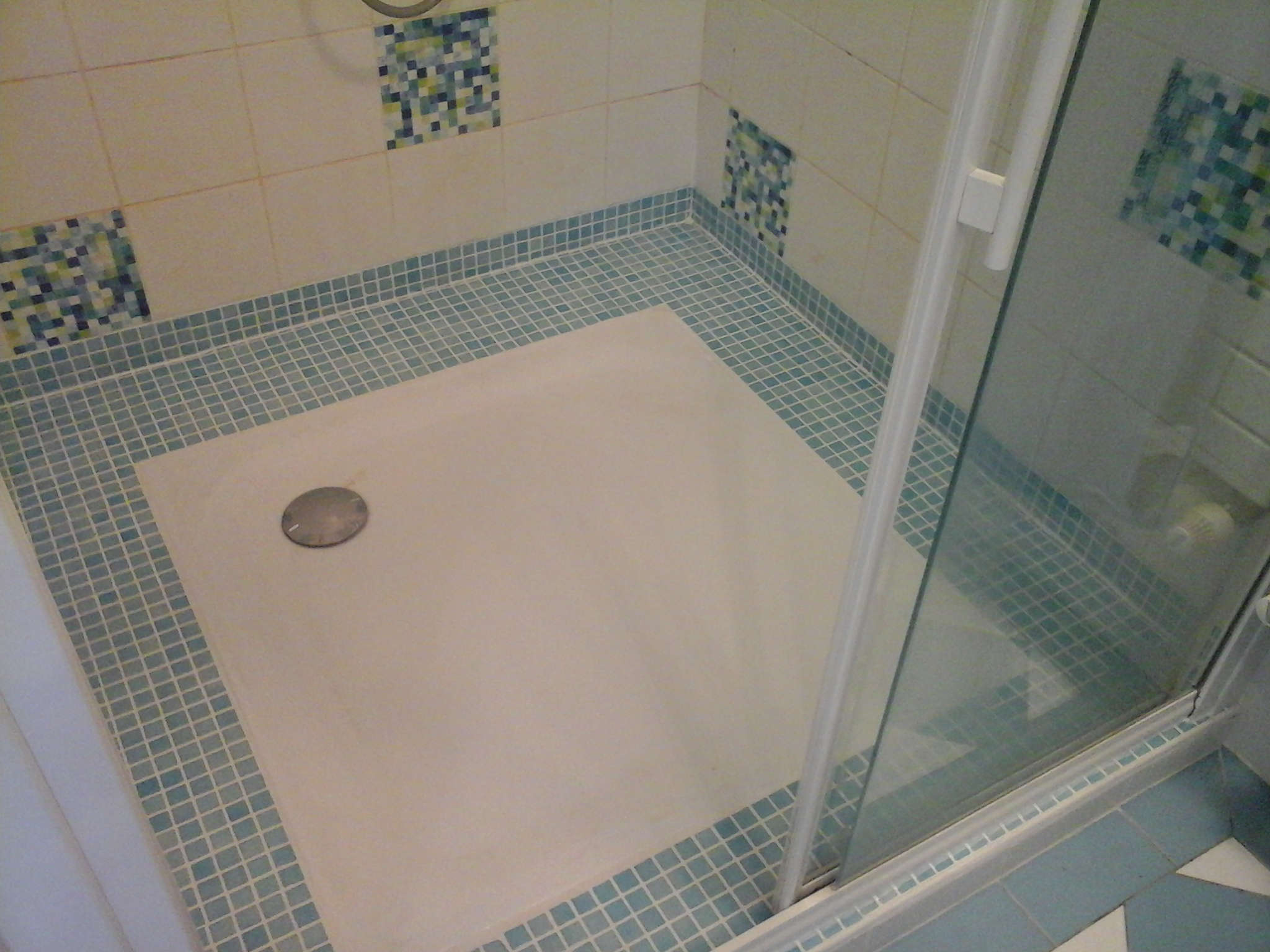

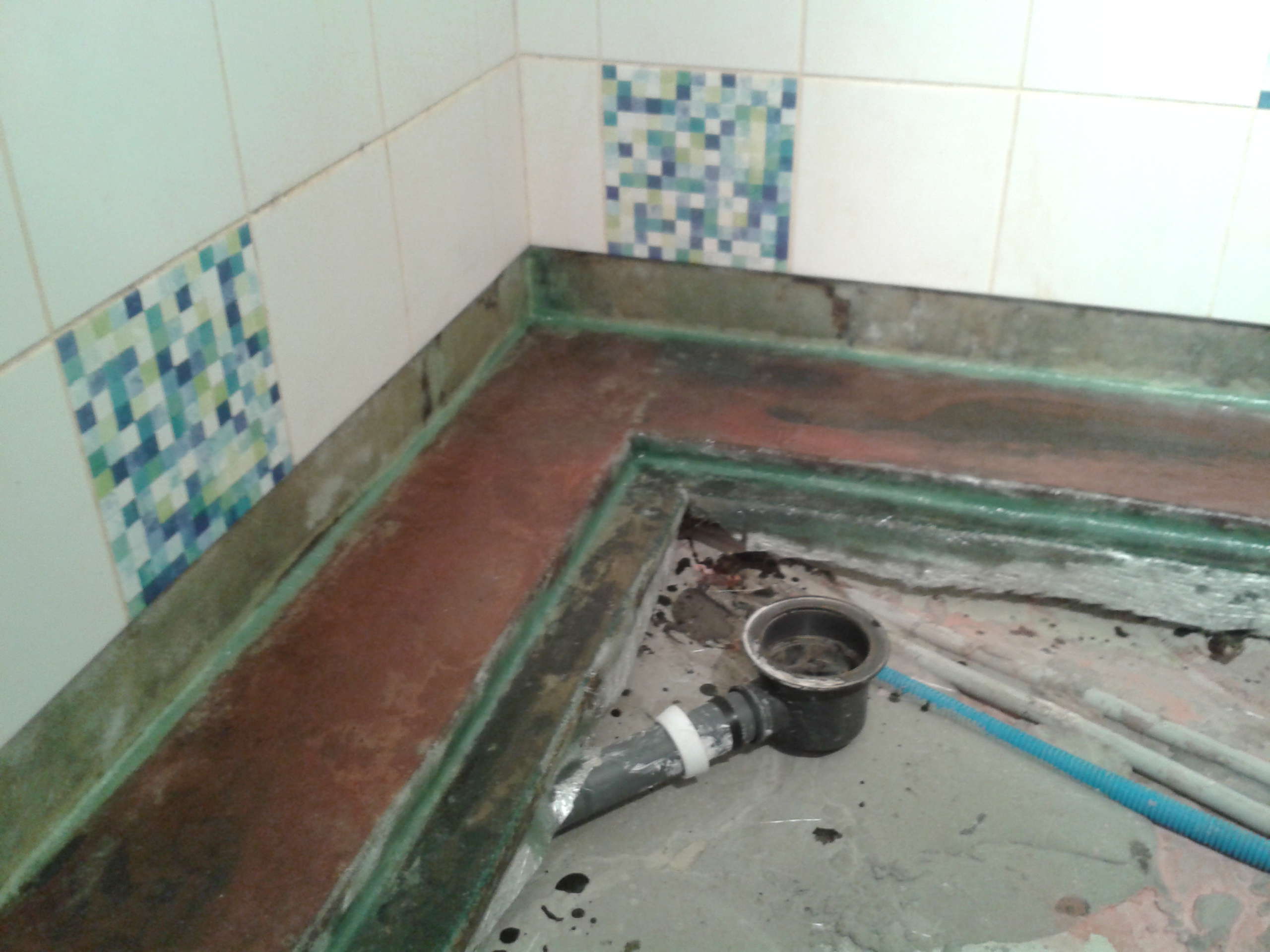

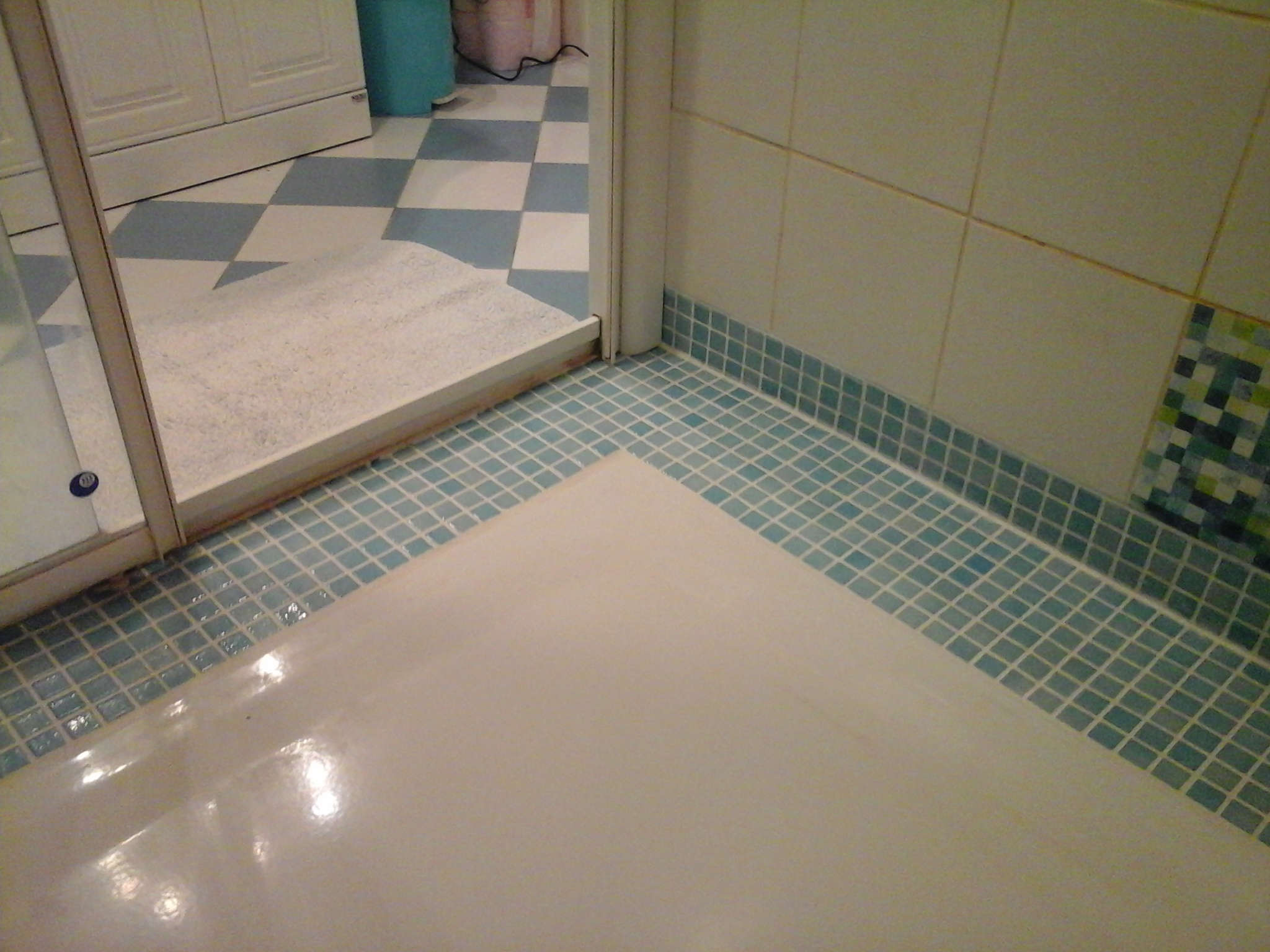

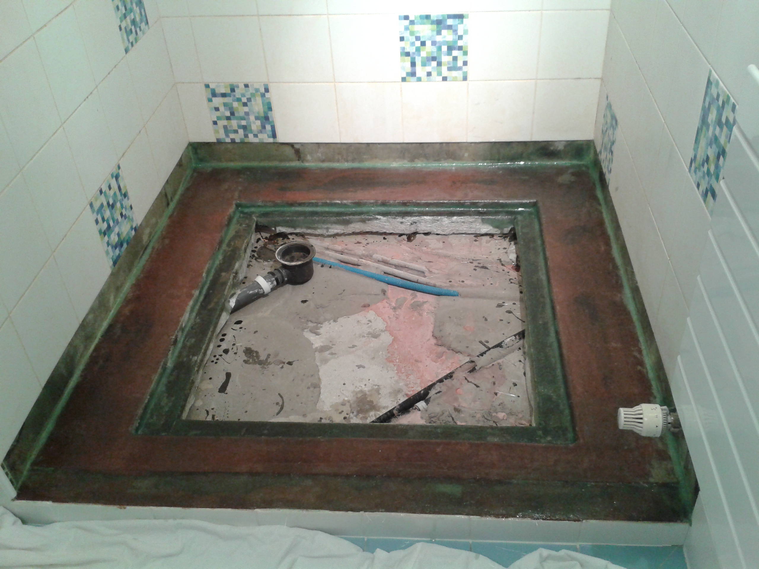

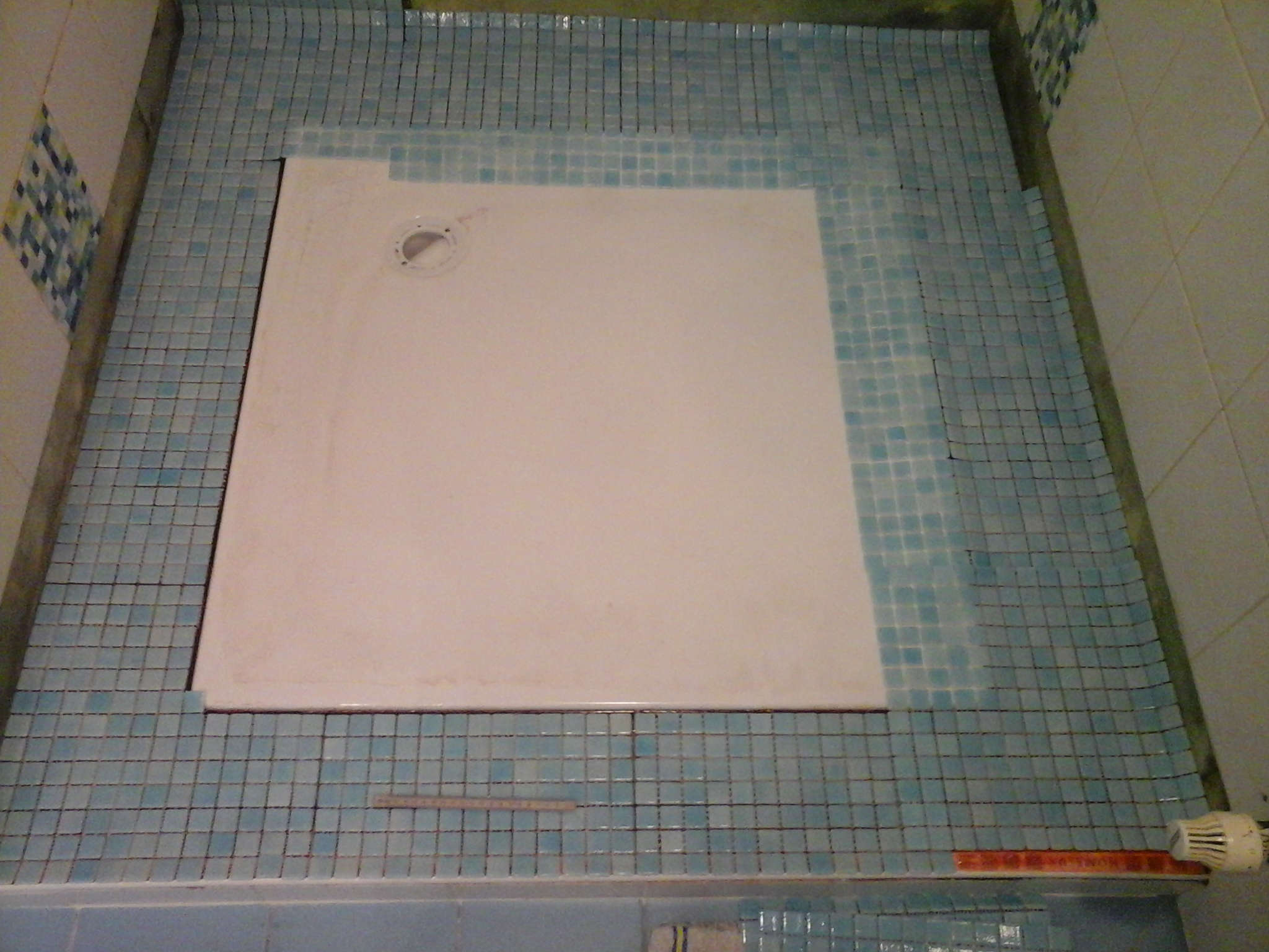

Je reprends cette discussion après "un peu" de silence. En fin de compte, la nouvelle cabine de douche est terminée depuis plusieurs mois et elle semble être enfin étanche.
Ci-dessous, quelques photos.
Étanchéité :
Découpe de la mosaïque :
Résultat :
Je vous remercie, tardivement, pour vos conseils avisés.
Cordialement, Lifo.
Messages : 10078
Re: Etanchéifier une cabine de douche
Merci à vous pour ce compte-rendu en photo, c'est très réussi, bravo :!:
