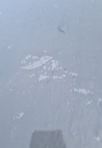

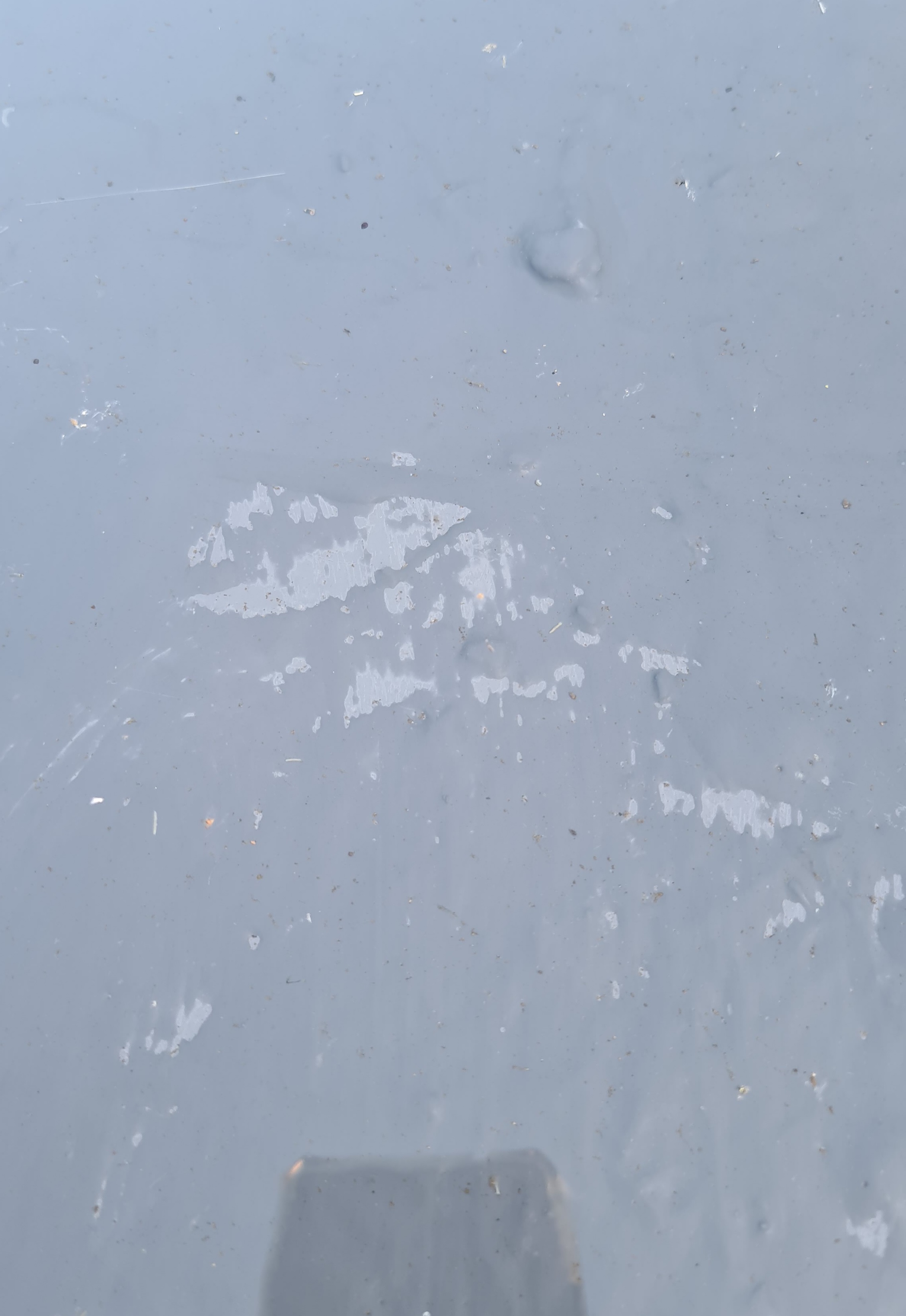

J'ai mis la deuxième couche de top coat dimanche dernier et tout à bien séché jusqu'à ce qu'il pleuve jeudi soir, et j'ai vu ce genre de tâches plus claires un peu partout, une idée pourquoi ça fait cela ?
Messages : 10008
Re: Rénovation bassin
On vous a expliqué et ré-expliqué je ne sais combien de fois qu'il faut travailler en dehors de toute humidité par une température de 18° à 20° !
C'est mentionné dans les fiches techniques, sur le site et encore ici tant et plus.
Ce sont des produits chimiques bien plus complexes qu'une bête peinture, ça aussi je vous l'ai dit plusieurs fois.

isatis a écrit : sam. 19 juin 2021 16:37 On vous a expliqué et ré-expliqué je ne sais combien de fois qu'il faut travailler en dehors de toute humidité par une température de 18° à 20° !
c'est ce que j'ai fait, j'ai travaillé le soir et sans aucune humidité pourtant. Tout avait bien séché.
Je demande juste ce que ça pourrait être. De plus je doute fortement que les sociétés de construction de bassin et piscine travaillent systématiquement entre 18 et 20 degrés sinon ils seraient tous en faillite...
