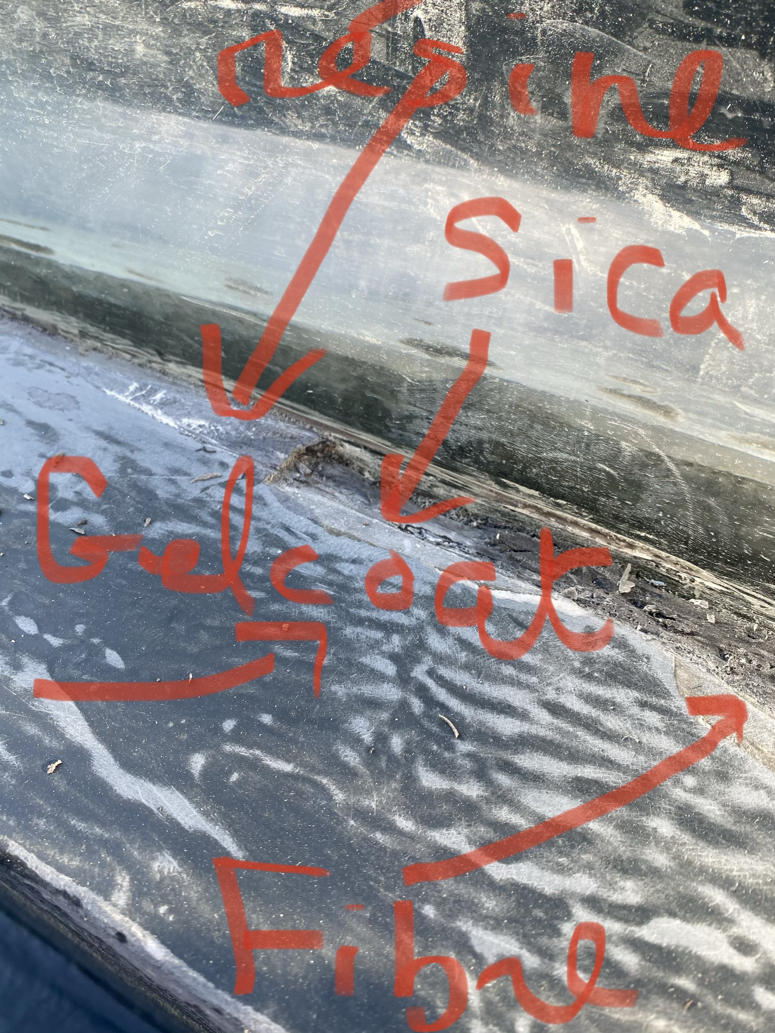

Ok je vais déjà commencer par poncer le gelcoat sur les gorges pour faire apparaître la fibre de verre résinée, et je vais retirer à la scie Fein avec lame plate non dentée la fine couche de résine seule qui recouvrait par endroits le Sika.
Une fois cette opération réalisée, je vous enverrai des photos via ce post pour avancer et vous demander conseil.
Bon pour vous ?

Impossible, puisque le verre est imbriqué dans le gorge en U avec du joint Sika noir sur les 3 faces du U.
Ce que je voulais c’était le gratter un peu, remettre du Sika par dessus pour qu’il se mêle à l’ancien Sika et le lisser avec le doigt afin d’obtenir une surface de même niveau que la fibre résinée, pour ensuite remettre par dessus la cornière, sachant que cette dernière recouvrira le Sika mais sera collée sur le verre et sur la fibre.
Je vous remets la photo pour que vous voyez bien comment c’est foutu actuellement.

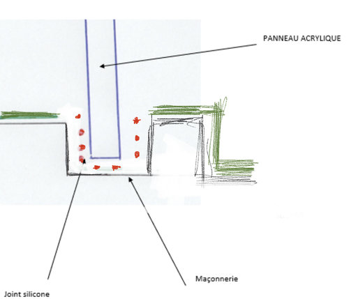

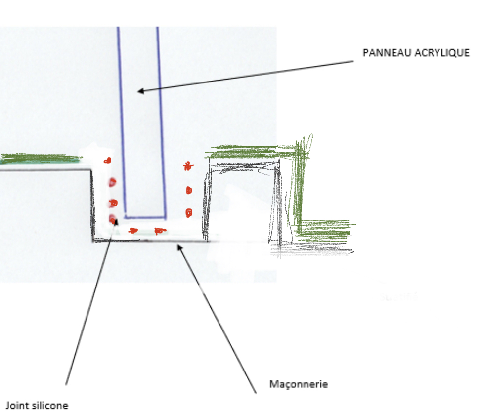

Pour que l’on soit bien en phase, je reprends le schéma que votre collègue avait mis, sachant que la partie verte est la fibre résinée.
Messages : 10069
Re: Piscine en acrylique et résine polyester
Vous pouvez toujours essayer mais les élastomères Pu de type Sika ne se lissent pas, on laisse déborder , sécher puis on ponce ou on arase. Un nouveau produit sur l'ancien déjà vieilli a peu de chances de tenir.
