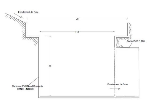

Bonjour,
je viens vers vous un problème d'étanchéité de caniveau PVC. Je vous joins un schéma (
) afin que vous compreniez mieux le cas.
L'eau provient d'un débordement de piscine sur la gauche du schéma. Elle s'écoule dans le caniveau puis s'évacue par 10 sorties latérales en PVC D.100.
Les "fuites" sont apparues à la longue aux jonctions des corps de caniveaux et aux sorties latérales.
Je crois savoir que la résine n'adhère pas sur le PVC et comprend qu'il faudrait utiliser le caniveau comme "coffrage perdu". La "stratification" se ferait donc sur toute la longueur (13ml) du caniveau.
N'ayant jamais employé ce type de matériaux, je me pose quelques questions.
-La résine est elle facile à travailler? Avec un pinceau? Faut il des outils spéciaux?
-Si la résine n'accroche pas sur le PVC, l'eau ne va t-elle pas s'infiltrer sous la résine?
Comment traiteriez vous ce problème?
Merci de votre attention.

Bonjour,
merci de vous intéresser à mon cas. Les fuites se font à la jonction de chaque caniveau. Ce sont des caniveaux de 50cm emboités les uns dans les autres. L'étanchéité a été faite à l'origine avec du silicone (il semble), mais à la longue il s'est décollé. Il y a d'autres fuites au niveau des sorties car celles ci sont des pièces rapportées sur le caniveau et sont parfois fissurées. Par la suite, il n'y a pas de fuite sur les collage des tubes PVC. C'est bien uniquement le caniveau que je souhaiterais traiter. J'ai essayé des produits Sika qui n'ont pas tenu dans le temps. Mon idée à présent est de faire un caniveau dans le caniveau avec des matériaux composites et non pas de tenter de colmater les fuites elles mêmes.
N'hésitez pas à revenir vers moi si mes explications ne sont pas cohérentes.

pebeo a écrit :Bonjour,
merci de vous intéresser à mon cas. Les fuites se font à la jonction de chaque caniveau.Ce sont des caniveaux de 50cm emboités les uns dans les autres. L'étanchéité a été faite à l'origine avec du silicone (il semble), mais à la longue il s'est décollé.
Je n'avais pas du tout compris cela !
Pour ce point précis, vous pouvez reprendre à la résine epoxy
http://www.boutique.resines-et-moulages ... ee-uv.html" onclick="window.open(this.href);return false;
en stratifiant du galon de roving 300 http://www.boutique.resines-et-moulages ... 50-mm.html" onclick="window.open(this.href);return false; par exemple.
Même préparation qu'indiqué plus haut, mais en prenant soin d'insister sur la colle si c'était du silicone.
Autre possibilité, recréer un caniveau intérieur complet à base de mat de verre et de résine polyester isophtalique plus top coat polyester.
La difficulté va provenir à mon sens de l'accessibilité comme le faisait remarque Isatis (car le débullage est primordial) et que si j'en crois votre croquis, les sorties en 100 ne laissent que peu de place en dessous pour recréer un caniveau.
Car pour traiter le raccordement caniveau/sorties, s'il y a des fuites, je ne voit guère d'autres solution que celle expliquée plus haut.
Les deux choses pouvant être complémentaires: stratification verre polyester dans le caniveau puis traitement des raccordement de sorties.
