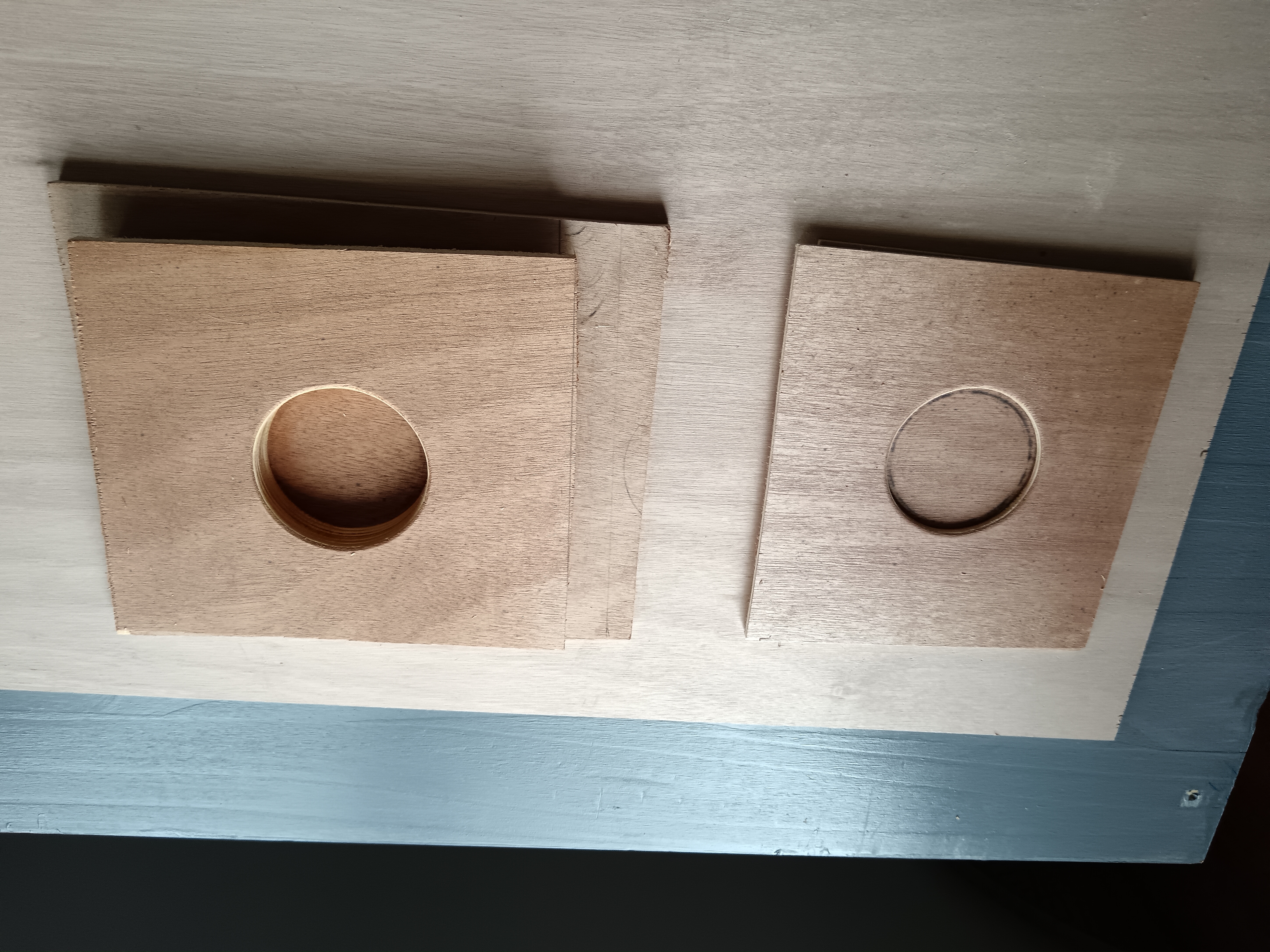

Les moules sont prêts, cirés avec 3 couches de Tercanol

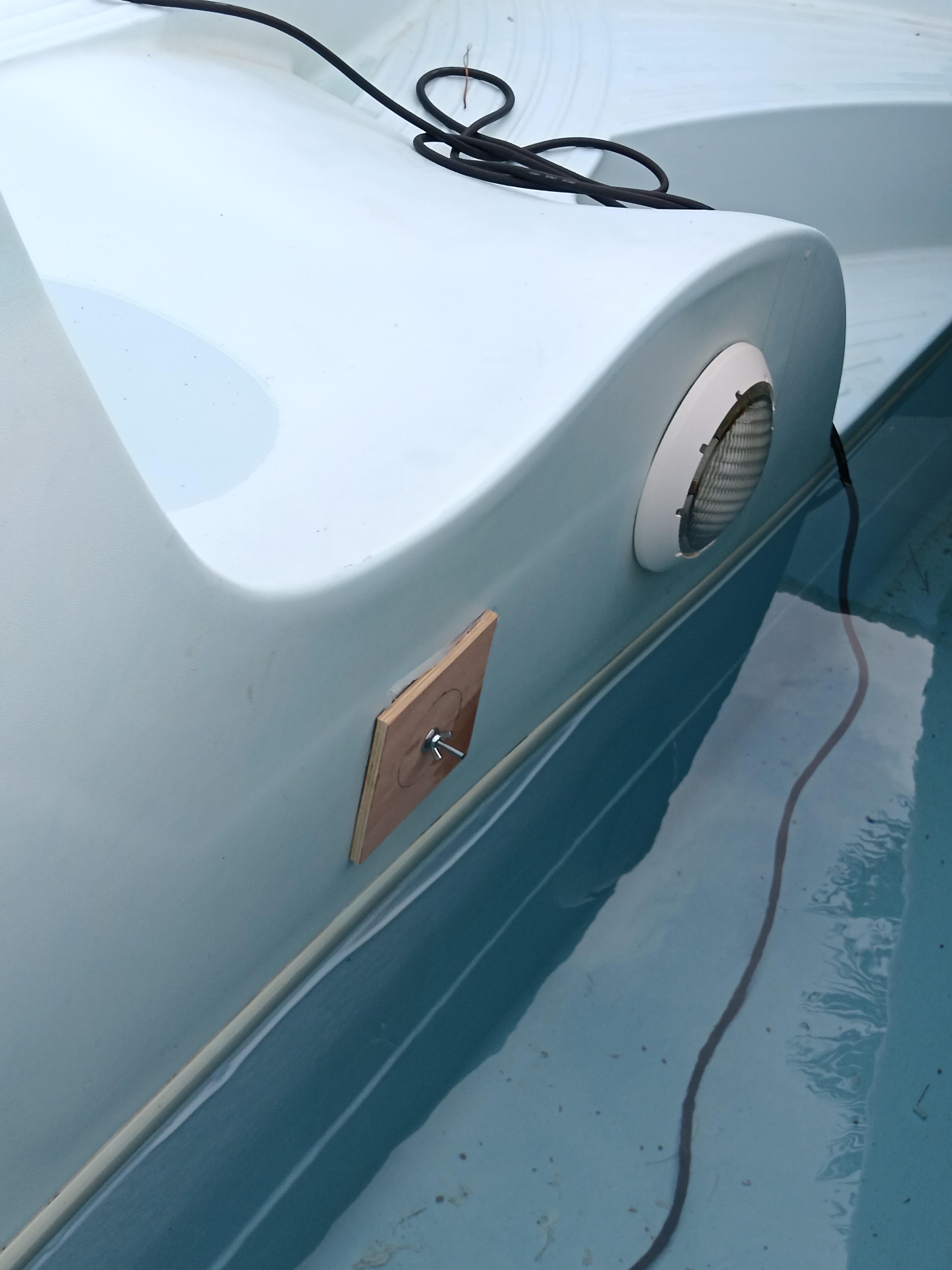

Finalement j'ai utilisé ma méthode avec une contreplaque et un montage sous l'escalier. Je trouve que c'est meilleur pour une bonne étanchéitée.Pour avoir une bonne température, j'ai mis un chauffage électrique programmé avec une prise connectée pour avoir 22 degrées.

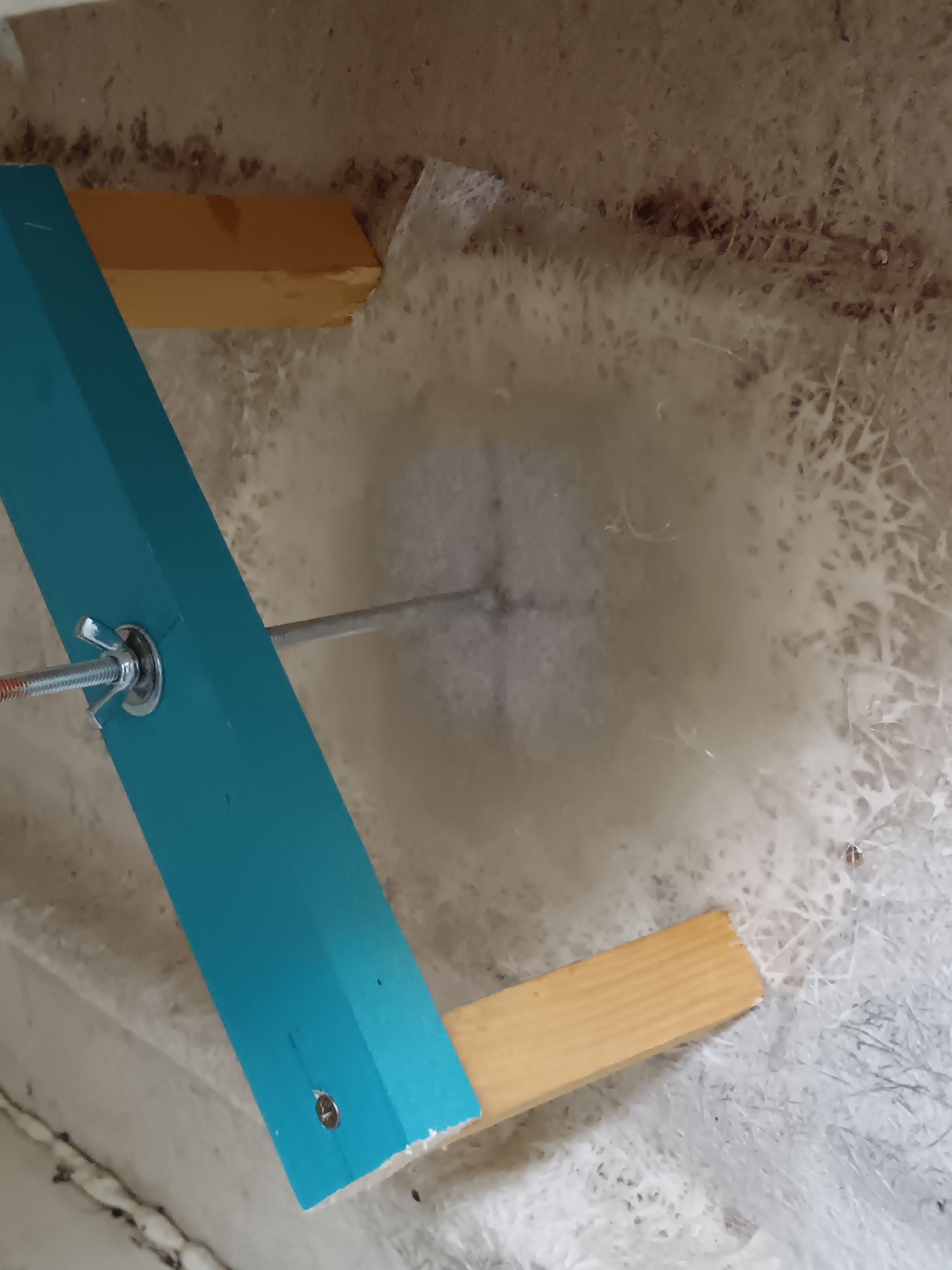

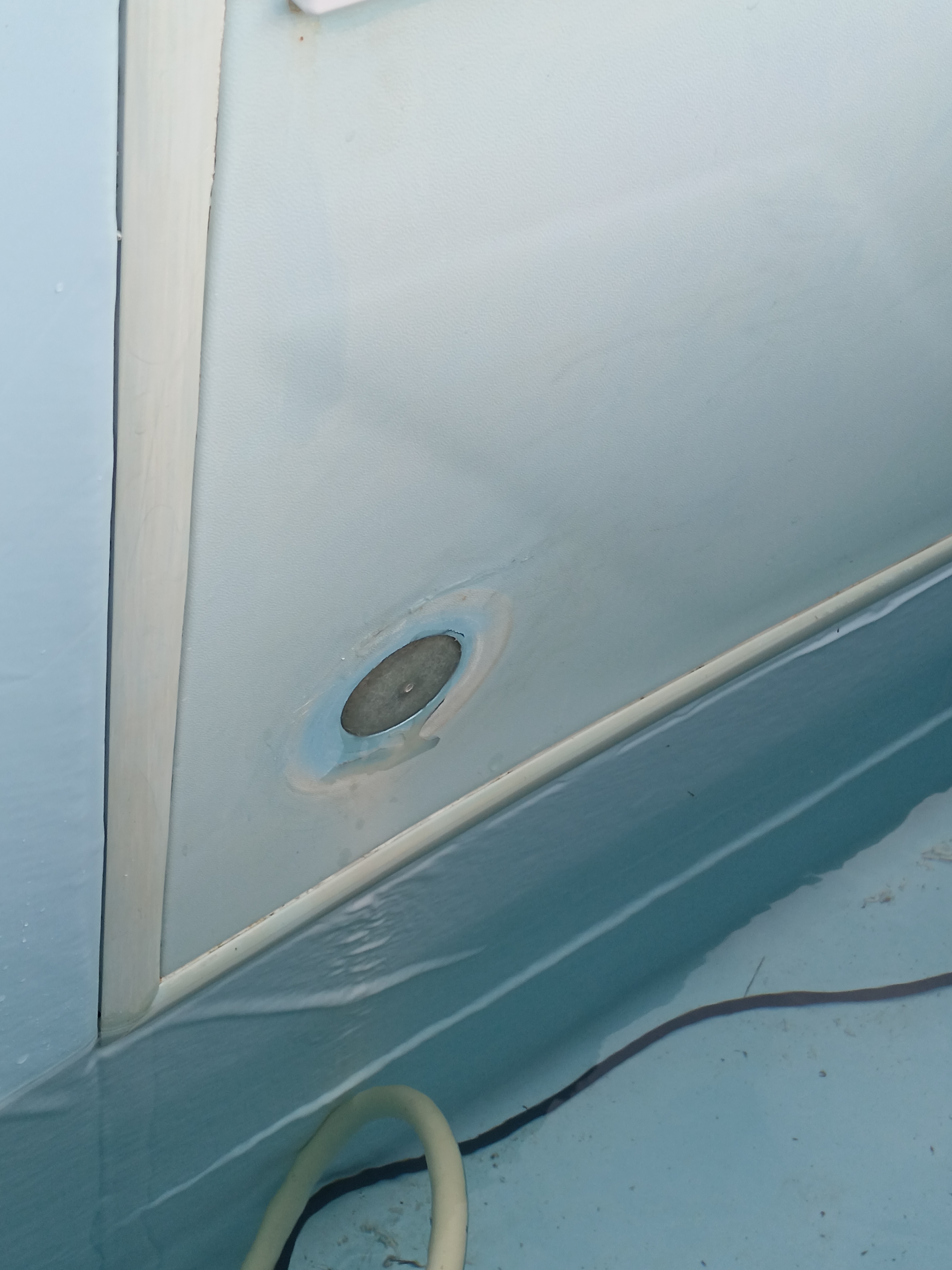

Je reprends le sujet mais je ne comprends pas bien vos photos.
Sur la première, vous avez laissé un contreplaqué en extérieur ?
La deuxième je suppose que c'est un montage de l'intérieur mais qui me semble ne pas avoir lieu d'être :?
Sur la troisième, vous avez poncé le gel-coat de l’escalier ? Et le pli qu'il y a en dessous, c'est quoi ?

Effectivement j'ai mis une Plaque en contreplaqué côté bassin avec un montage sous l'escalier qui me permet de maintenir la plaque pendant la stratification. Le plie c'est le liner.
Aujourd'hui la stratification est fini, les trous sont bouchés, le montage intérieur enlevé, le trou fait par le passage de la tige filetée me permettra de centrer la scie cloche pour réaliser le nouveau trou de 60 mm.
