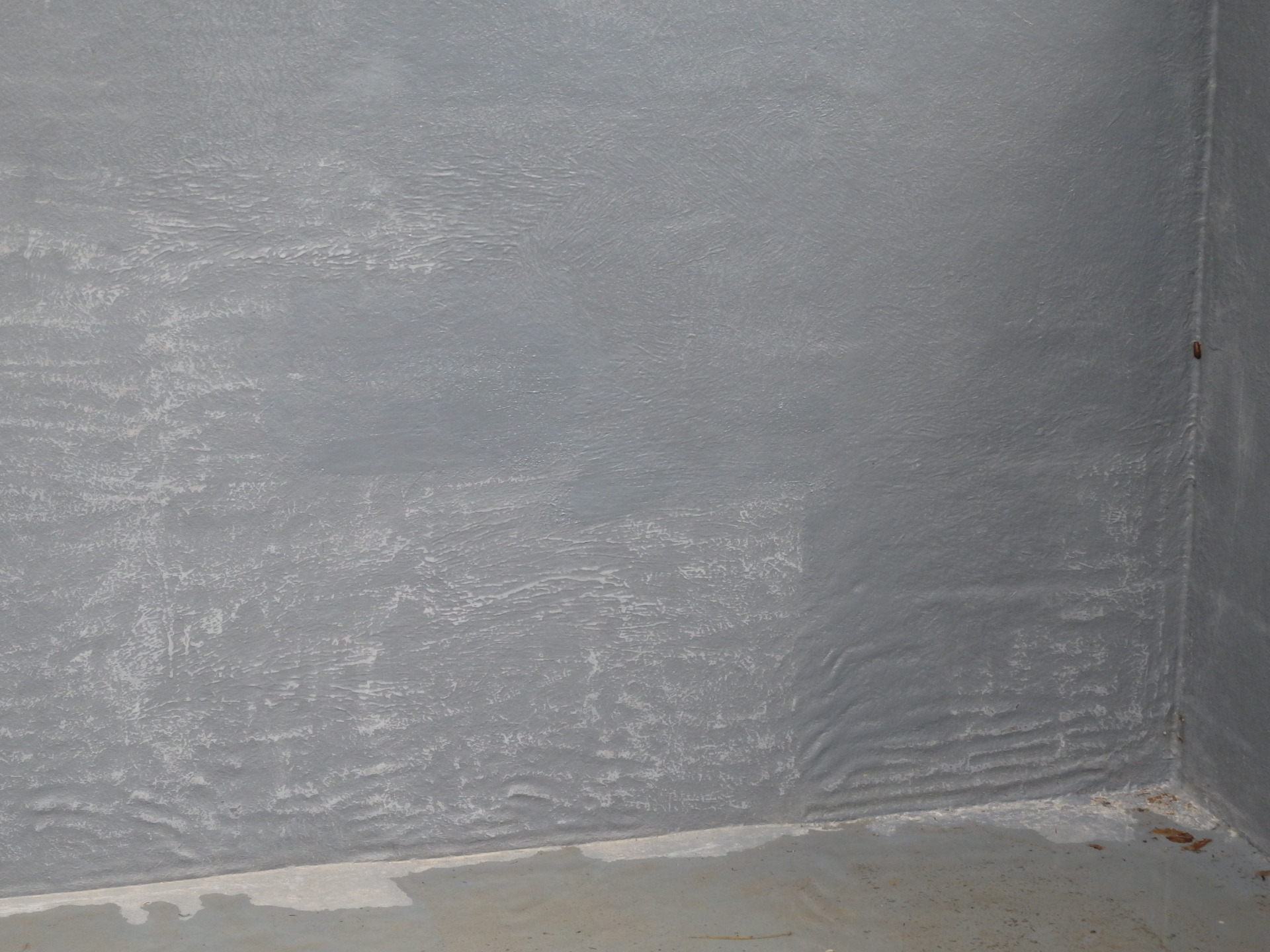

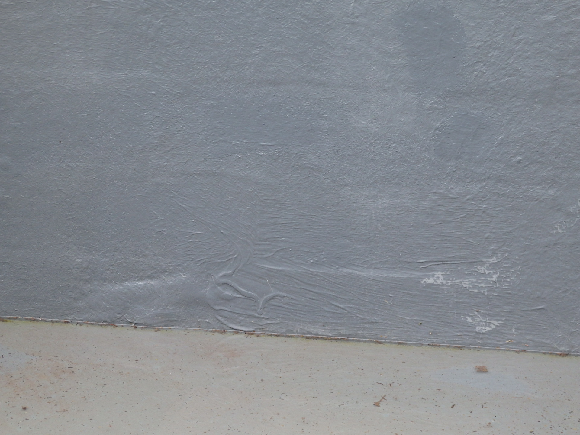

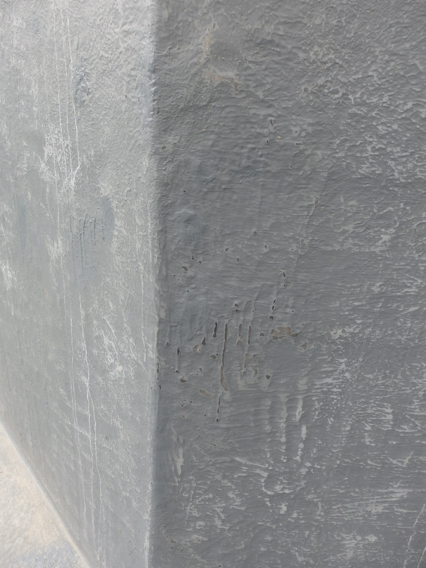

J'habite en Belgique et fais réaliser actuellement un bassin de baignade. J'aurai besoin d'un avis par rapport au travail réalisé par un professionnel.
Le revêtement piscine en polyester vient d'être mis (mat, top coat avec paraffine). Donc, il n'y avait plus que la mise à l'eau à faire. Après contrôle du travail effectué, j'ai constaté de nombreuses aspirités, pointes, coulures qui pouvaient être dangereuses. Pour moi, ce n'est pas un travail qualité piscine (lisse). J'ai demandé pour que l'on ponce afin d'éviter tout accident et rendre cette surface sans accro. Il a poncé à certains endroits superficiellement, à d'autre on voit le polyester. Ensuite, j'ai nettoyé les parois avec de l'acétone. J'ai voulu commander du top-coat pour remettre moi-même une 2è couche pour masquer les traces de poncage et le polyester. Il me dit qu'il faut complètement reponcer ou remettre une couche de résine de 300 g/m2 sur la surface. Soit des frais supplémentaire, car il ne laisse pas entendre qu'il va le refaire à sa charge.
Si le travail avait été bien fait au départ, il n'y aurait pas besoin de remettre cette couche supplémentaire.
Voici quelques photos de la surface après ponçage. On peut encore voir quelques exemples de défauts (pointes, plis, ...).
Qu'en pensez-vous franchement ? Que me conseillez-vous? Je ne souhaite pas spécialement envenimer les choses.
Merci pour votre avis éclairé.
