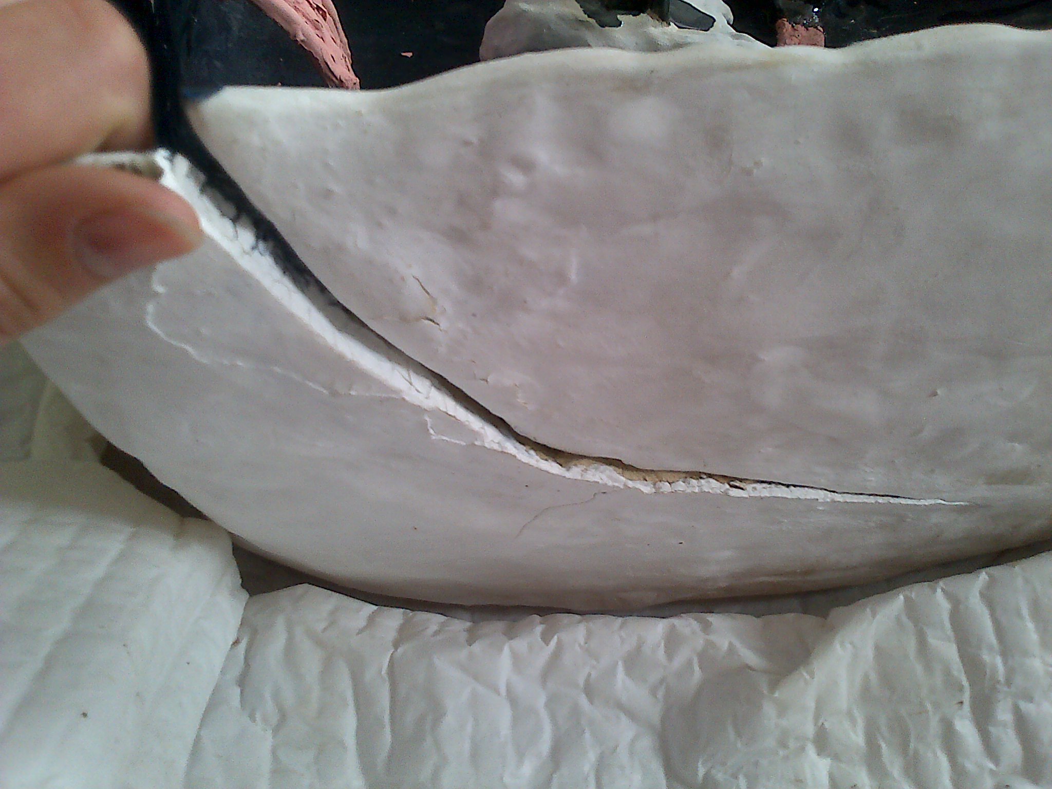

Je vous envoie ci-joint quelques photos des fissures (j'ai mis ma main pour que vous vous rendiez compte de l'échelle ^^)
Si ça peut vous aider à avoir une idée plus précise du matèrieaux à utilisé...

Ouh là...
C'est carrément cassé en fait
Soit vous bouchez les fissures au mastic, vous poncez pour égaliser et ensuite venir stratifier deux couches de fibres de verre silionne en utilisant la résine époxy 740.
Ce serait la solution la plus sûre.
Soit vous tentez de parfaitement boucher toutes les fissurations au mastic époxy, vous poncez et vous venez ensuite appliquer la résine alimentaire pour obturer les dernières micro porosités.
A vous de décider en fonction du budget.
