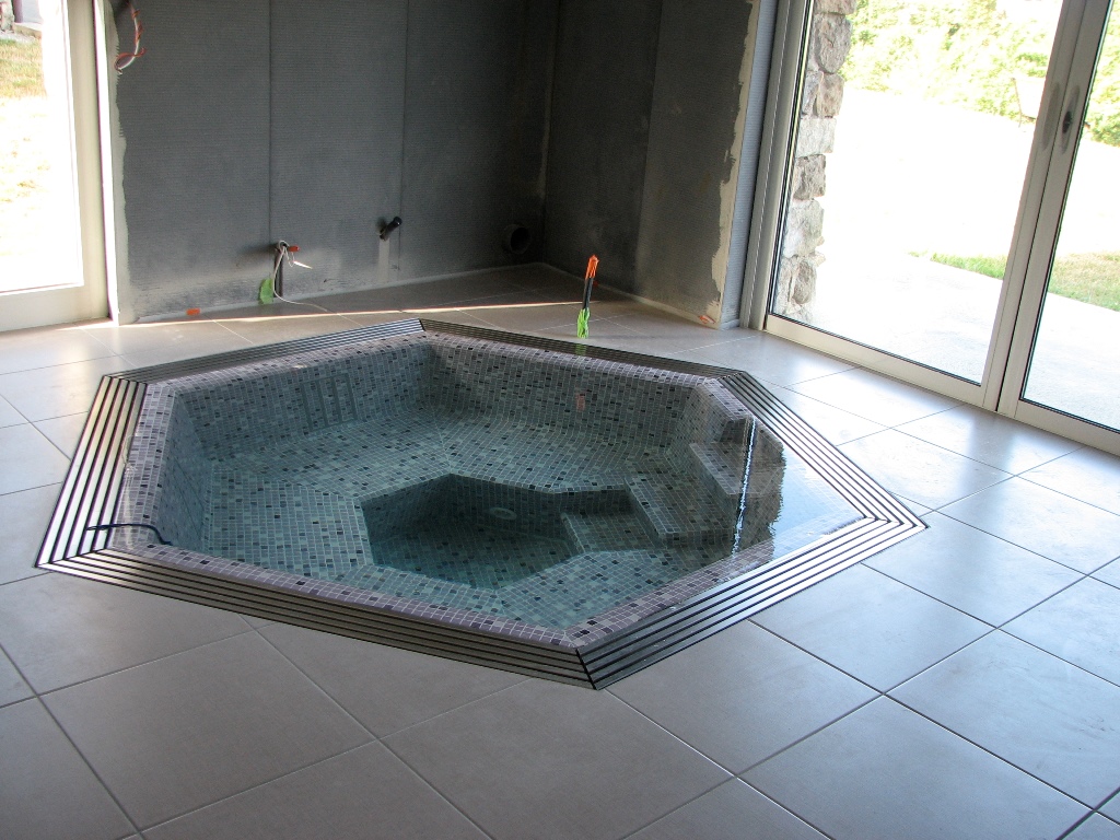

J'ai fait un SPA en maçonnerie (béton et enduit) il y a 2 ans. Mon épouse l'a recouvert de pâte de verre.
J'ai intégré dans les dossiers des rampes (tube inox carré 20x20 percés d'une centaine de trous de diamètre 5 mm) à fleur de la pâte de verre,pour faire des jets dorsaux basse pression. Le résultat est super, mais j'ai des problèmes d'étanchéité notamment entre la maçonnerie et les rampes.
Est ce que je peux recouvrir le tout de résine de polyester et obtenir une bonne adhérence sur la pâte de verre et les rampes inox?

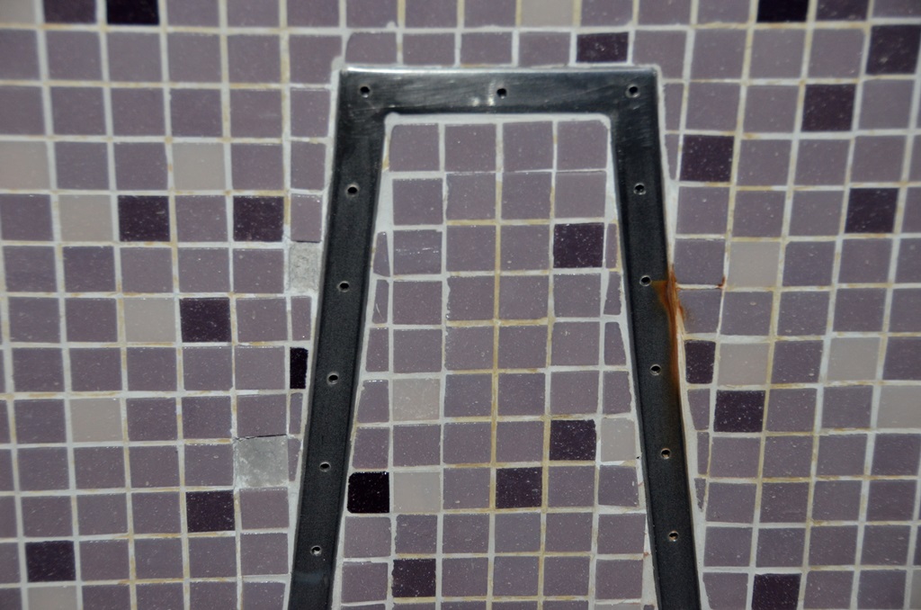

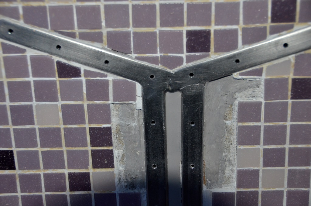

Je me suis permis de vous envoyer des photos afin que vous voyez parfaitement le problème.

Alors, pour bien se comprendre: tenter une application de waterpox, c'est tenter de venir boucher autant que faire se peut les fissures existantes en en passant deux ou trois couches. Ce qui sera utile, c'est uniquement ce qui aura pénétré dans ces fissures.Cyclope a écrit : A votre avis le vernis époxy Waterpox accrochera t'il sur l'inox ? (sur la doc il parle de métal)
