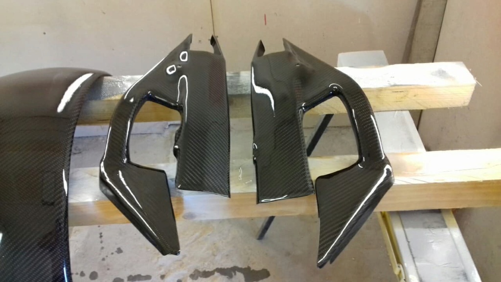

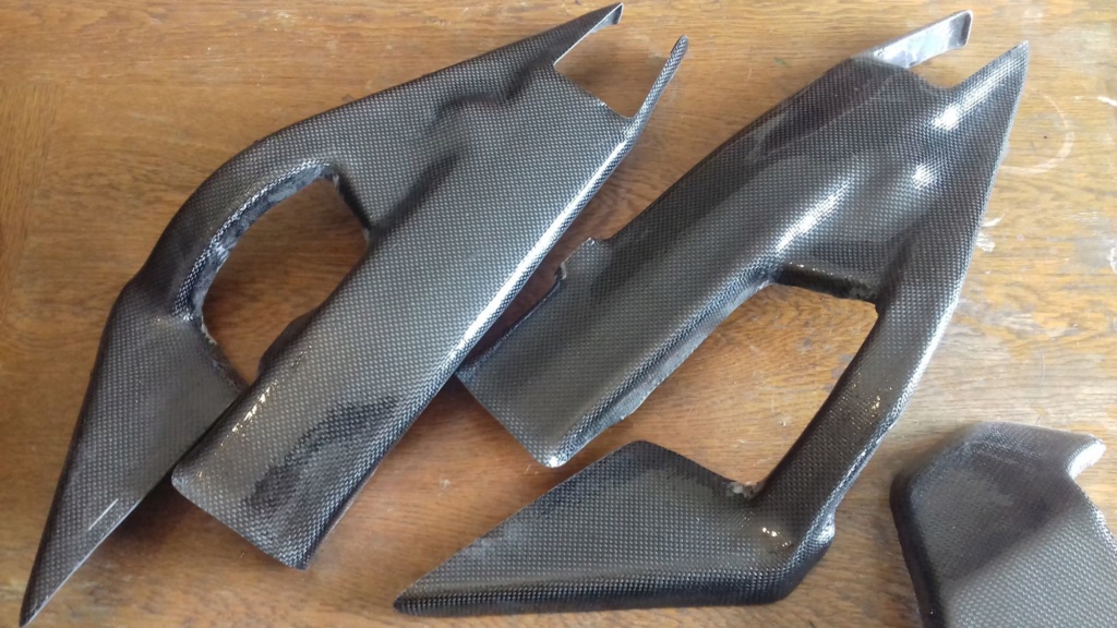

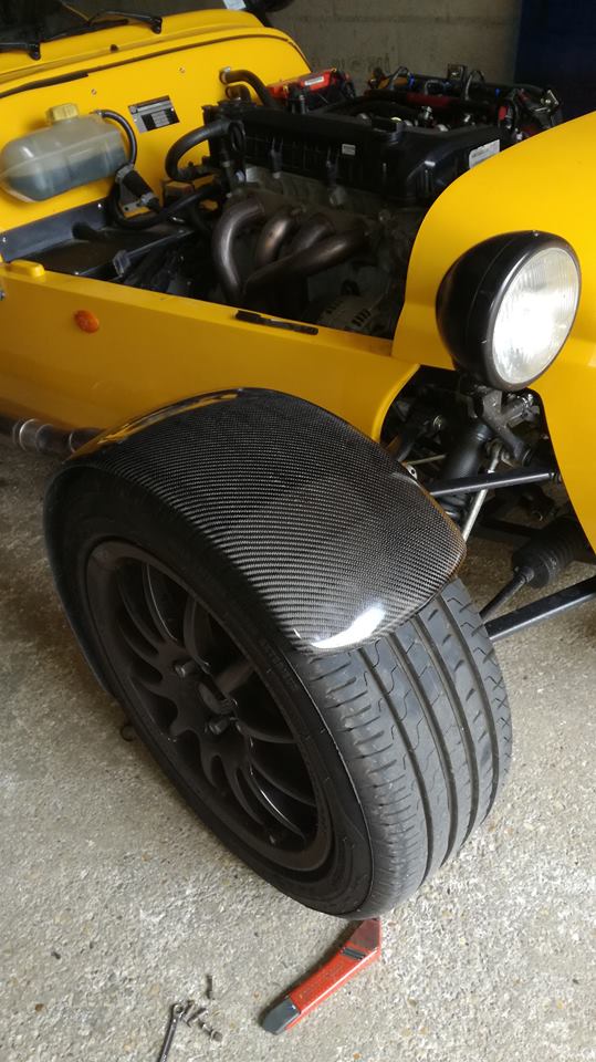

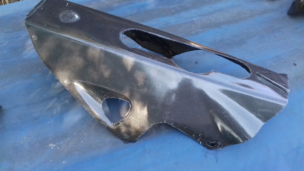

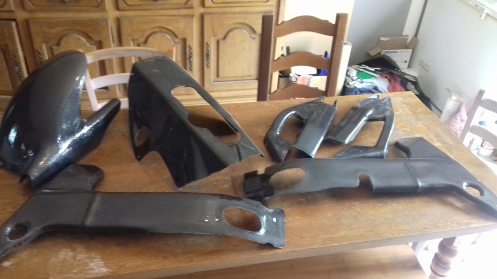

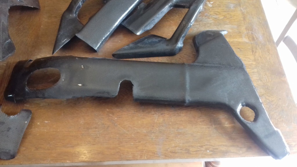

un peux de changement,je suis a faire des ailes pour une wisfield :mrgreen: :mrgreen:
et toujours quelques pièces,full carbone, :lol: :lol:
petit retour du gex L2 ;) :mrgreen:

Bonne idée pour la wisfield ! Ça lui va bien et la démarque des autres véhicules de ce genre.
J'adore vos entourages de phare, on dirait des personnages :D

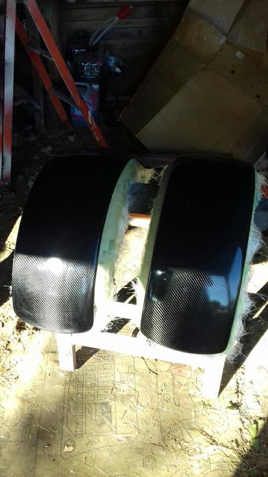

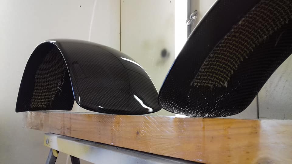

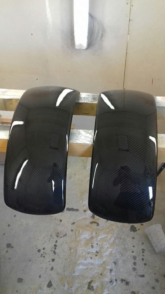

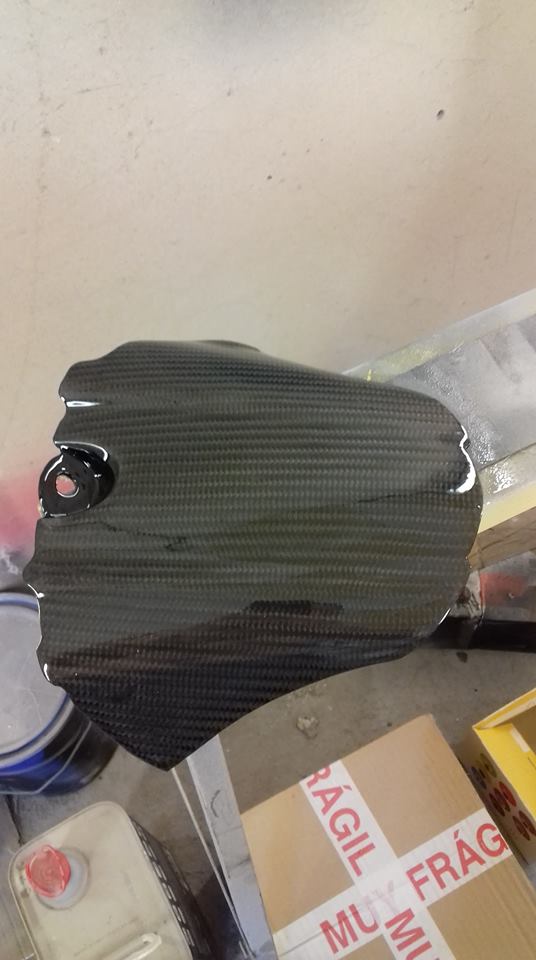

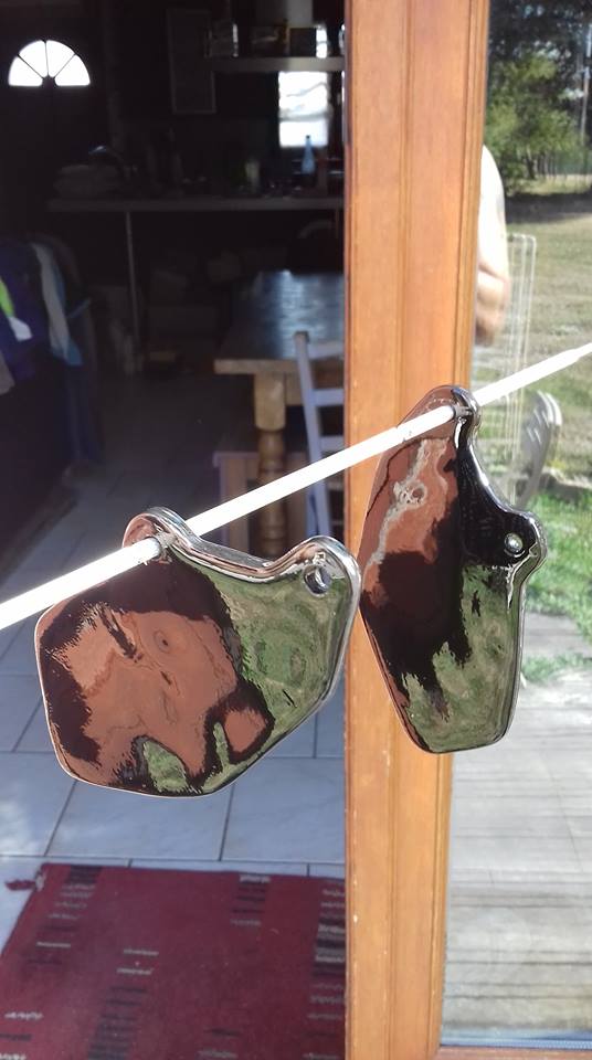

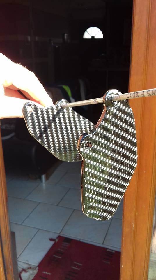

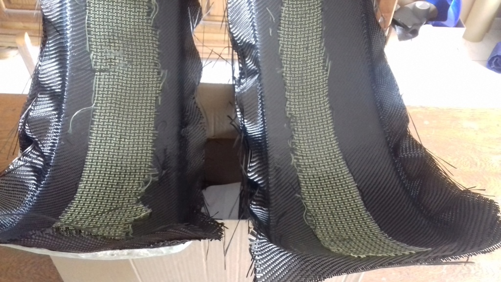

voila l'étape,moulage,et stratification,fini,vous remarquerais que j'ai stratifier,avec du carbone 400g,plus gros... :mrgreen: :mrgreen:

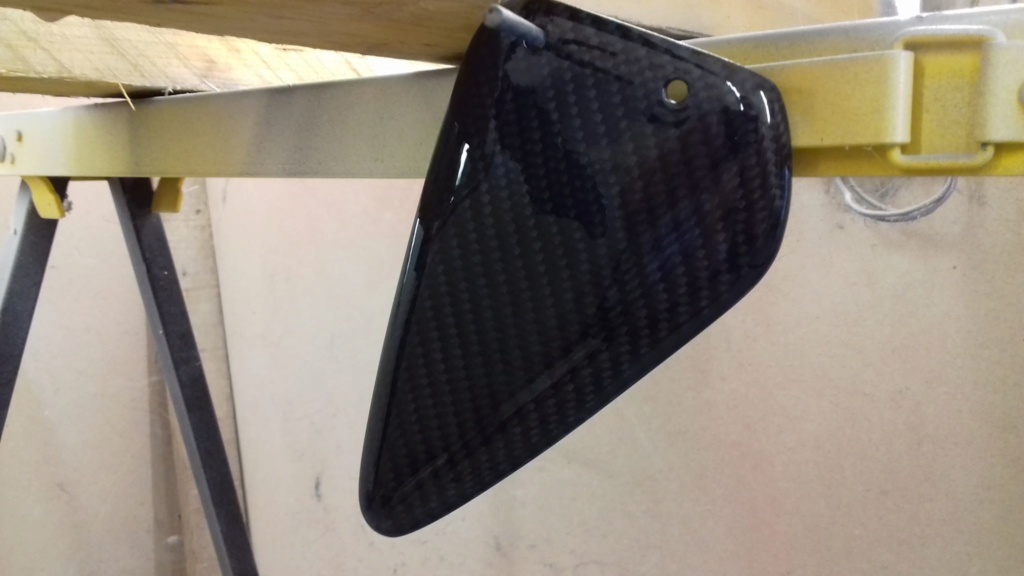

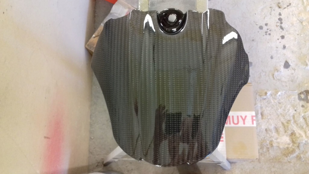

voila l'avancement du réservoir du TZ,que j'ai quasi fini,pour mon ami.il est très joli,bientôt sont grand frère en carbone :lol: :lol: :lol:
Messages : 10042
Re: des nouvelles de thunder
J'étais pas loin de chez vous à regarder passer et repasser des bécanes aujourd'hui dans les bonnes odeurs d'huile chaude et les wraoummmm pétardeurs :P
Très élégant ce résé, il ira sur quoi comme engin ?

sur une TZ 250 :mrgreen:

très joli rendu,le carbone 400g :mrgreen: :mrgreen:
Messages : 547
C'est vrai qu'il est pas mal et il se travail plus facilement que le 200 contrairement à ce que l'on pourrais croire car c'est un fil 6K qui compose ce 400grs alors que l'on trouve plus généralement sur ces grammage du 12K.
Nous conseillons d'ailleurs de plus en plus souvent aux débutant de commencer avec ce tissus qui a l'avantage de bien se tenir.

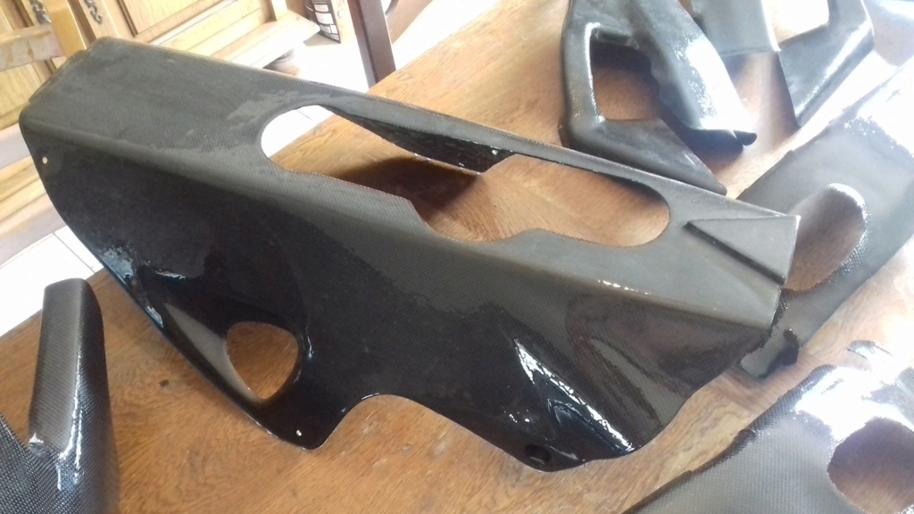

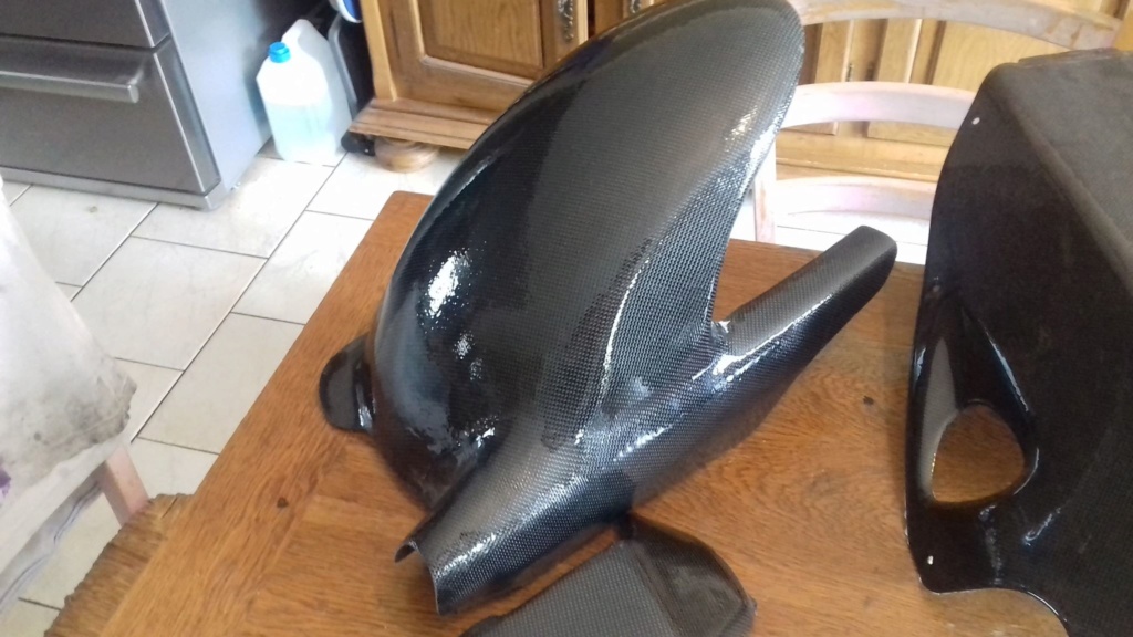

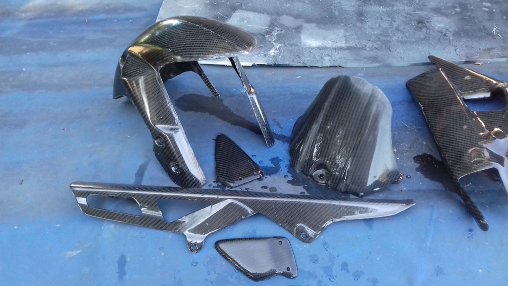

petit retour,sur le gex 2012,celui-la,il est tomber,et elle a fait une grosse glissade,tous le coter droit est mort..... :cry: :?

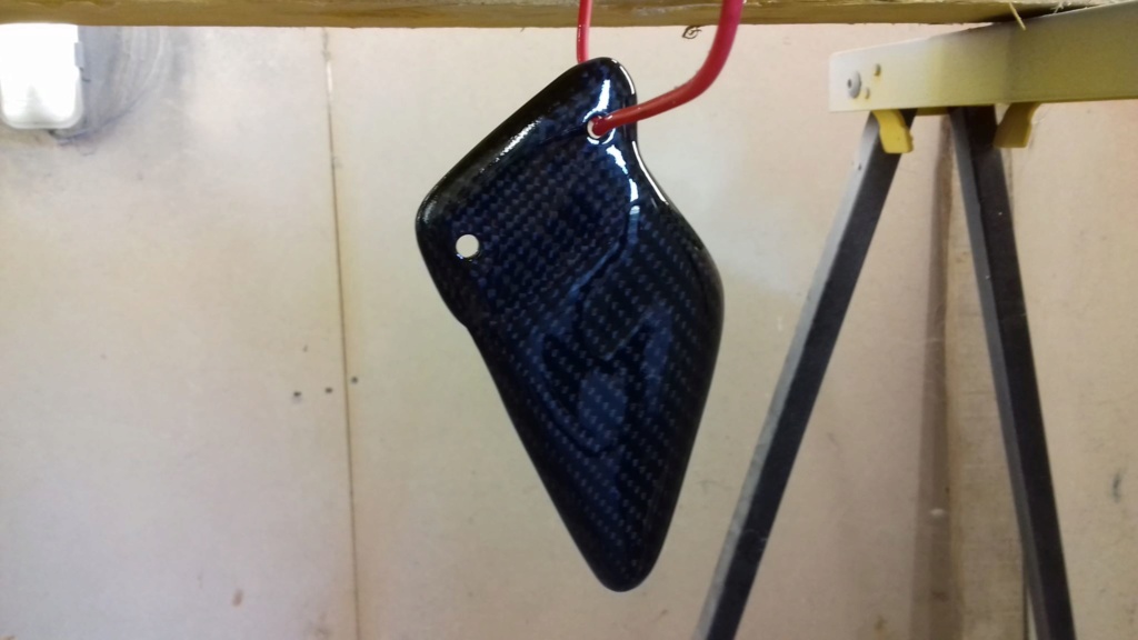

petit lot de pièces full carbone,en taffetas cette fois.(premier glaçage) :mrgreen: :mrgreen:
