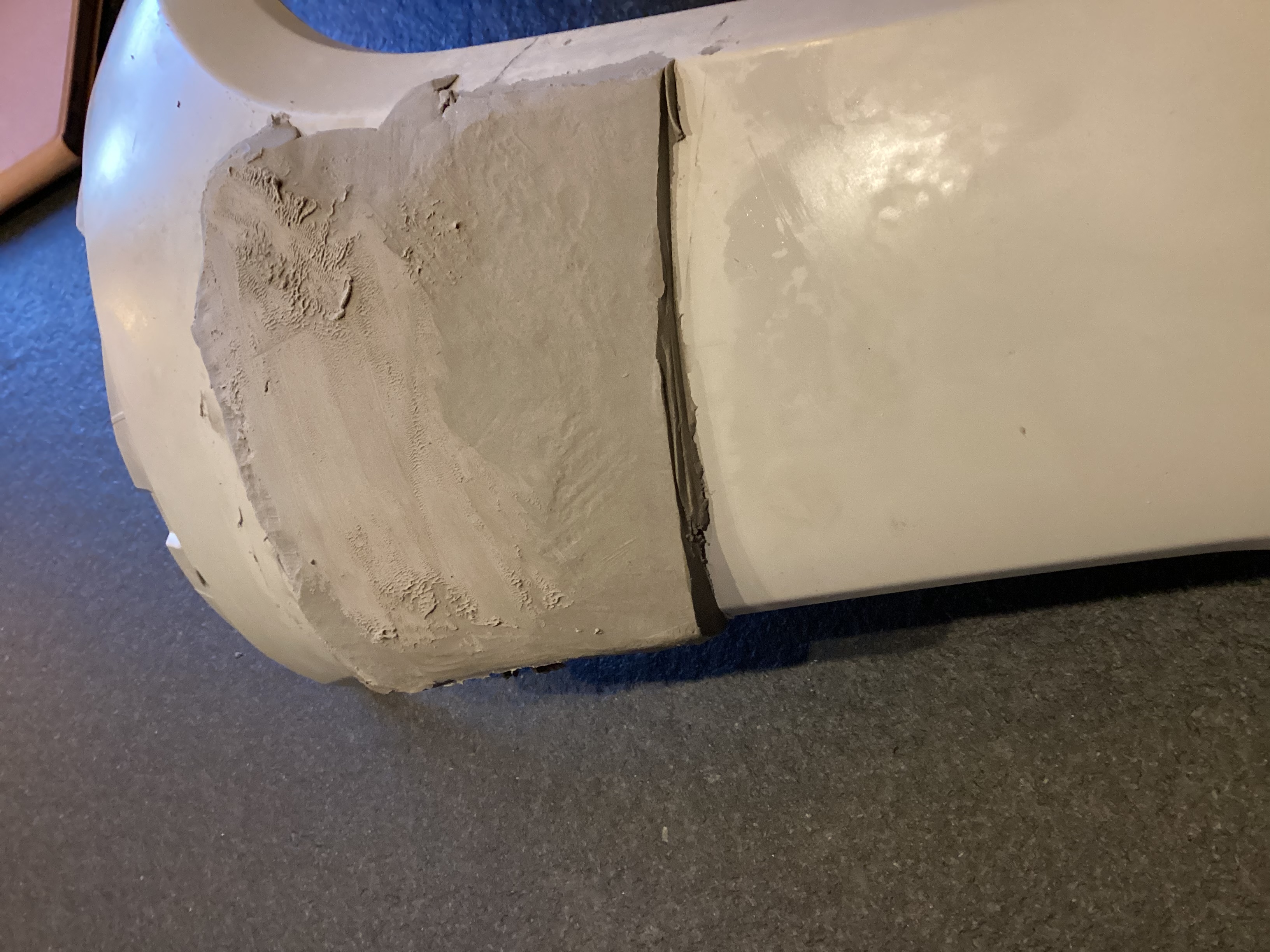

thunder86 a écrit : mar. 20 nov. 2018 14:49 Image
Bonjour Thunder86
Félicitations pour votre magnifique travail
Pourriez vous me dire quelle plastiline vous utilisez pour le modelage ?
J’essaye de modifier une tete de fourche existante pour l’elargir mais c’est une cata

Je ne sais pas si Thunder a le temps de vous répoondre ; la Plastiline dédiée aux modifications est la standard, voir ICI.

Et vous auriez des conseils pour la travailler correctement ?
Peut être ouvrir un post dédié pour ne pas polluer celui ci ?
Messages : 10069
Re: des nouvelles de thunder
C'est une pâte à modeler comme celle pour les enfants mais qui est durable ; il faut appliquer là où vous le souhaitez puis lisser avec la chaleur des doigts tout simplement.

Desole mais je doute qu’avec les doigts on arrive a un résultat lisse , propre et plane
Messages : 10069
Ça ne vient pas tout seul le modelage, 4 ans d'études et de nombreux stages avant d'arriver à faire du propre et net.
Thunder86 est arrivé sue ce forum sans quasi rien connaitre des composites, vous avez vu ce qu'il sait fabriquer aujourd'hui… de la pratique, de la pratique et encore de la pratique…

pour ma par je lisse a la cale souple et fait en sorte de bien le lisser une fois poser je laisse refroidir la plastiline pour un meilleurs lissage :mrgreen:
et quelques couches de tercanol :mrgreen:
