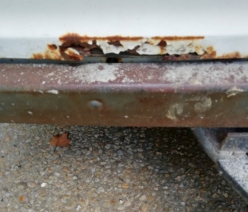

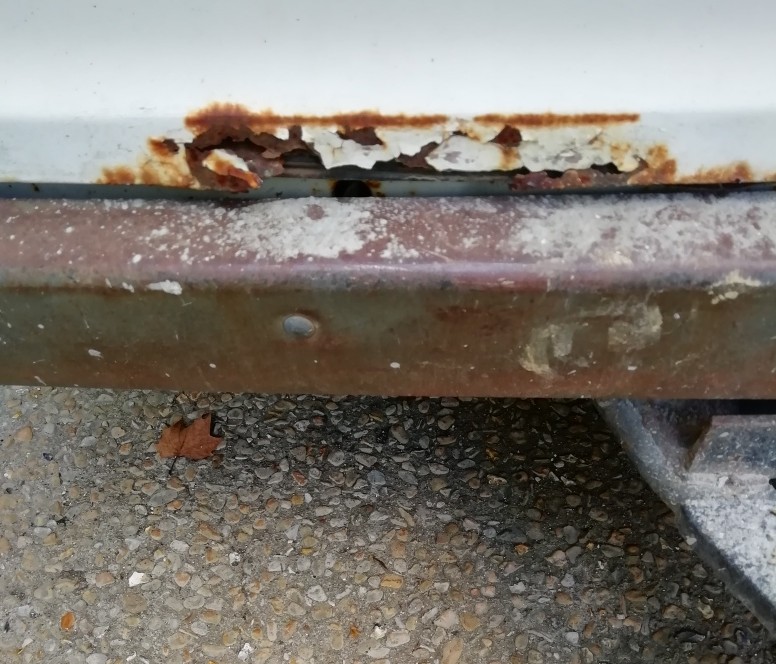

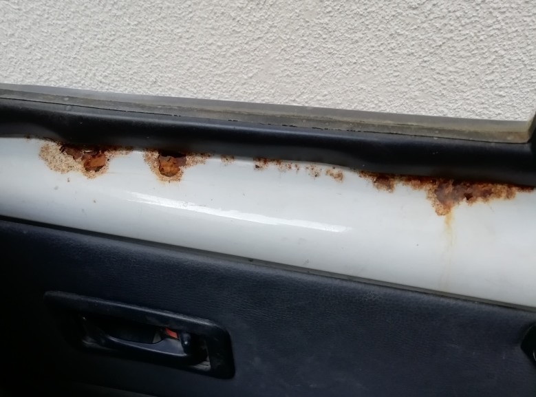

Je me permets de revenir sur le sujet, car j'hésite au vue de mes photos entre du tissus de verre et du carbone, quelle stratification serait la plus appropriée pour le bas des portes ?
Je partirais bien sur du carbone comme pour l'exemple de la baie de pare brise, ça me semble plus solide dans le temps.
Quelle différence entre le tissus serge et le taffetas sachant que je vais avoir un retour d'angle à 90°à gérer.
Merci pour les réponses.
Messages : 10064
Re: Technique de reprise de carrosserie en époxy.
poildechien a écrit : mer. 21 oct. 2020 17:12 Je partirais bien sur du carbone comme pour l'exemple de la baie de pare brise, ça me semble plus solide dans le temps.
Vous répondez vous-même à la question :) le carbone est plus proche de la tôle par sa rigidité.
poildechien a écrit : mer. 21 oct. 2020 17:12Quelle différence entre le tissus serge et le taffetas …
Taffetas : tissage à angle droit
Sergé : comme son nom l'indique, c'est un tissage sergé, ça ne nous avance pas ça :P ce tissu est fabriqué par tissage en biais donc plus facilement déformable.
Il est indiqué lorsqu'il faut stratifier sur les surfaces un peu compliquées alors que le taffetas c'est pour faire du nappage par exemple.
poildechien a écrit : mer. 21 oct. 2020 17:12…sachant que je vais avoir un retour d'angle à 90°à gérer.
Non, c'est impossible l'angle droit avec n'importe quel tissu et quel que soit son tissage. Si c'est un angle ouvert, vous pouvez éventuellement poser un joint-congé avant de stratifier mais sur un angle fermé il va falloir ruser en appliquant le tissu de par et d'autre de l'angle en essayant de faire passer des effilochures sur l'angle par exemple. Selon comment c'est placé il est peut-être possible de stratifier un UD à cheval sur l'angle, voir ICI.
Sans voir que de quoi il s'agit je ne peux vous donner que ces deux solutions pour l'instant.
