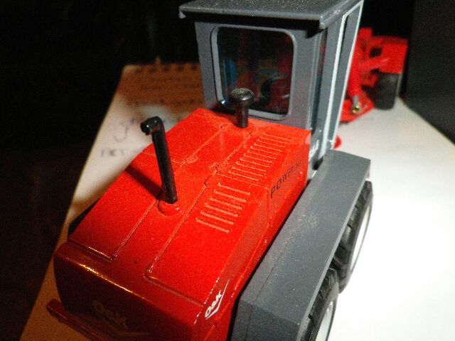

Je suis complètement novice, et cherche à apprendre sur le moulage de petite série.
Pour placer les choses dans leurs contextes, je suis collectionneur de miniature TP au 1/50.. (ça y est, ça se complique déjà......) et j'aimerai faire des moulages sur des échappements en "plastique", de plus j'aimerai qu'ils soient de couleur noir.
Ci joint une photo pour plus de clarté.
1) Quelle méthode ?
2) Quels matériaux ?
3) QQ bons conseils ne me gênent pas non plus..
Merci d'avance
Cordialement :)
ex d'échappement sur niveleuse

Faut seulement vous apprendre le métier en 3 minutes quoi ! :lol:
Bon, d'abord vous pouvez aller lire ICI pour connaître les généralités sur le moulage. Ensuite, c'est ICI pour créer des moules souples, ce qui sera votre cas.
Après vous aurez encore plein de questions à poser, c'est ici :)
Pour les tirages, le choix se fera en fonction de votre production, vous faites un objet de temps en temps ou bien vous produisez en série ?

donc, si j'ai bien suivi.
il me faut de la plastiline (1kg) et du RTV silicone (1kg). Pour la couleur noir de la pâte pigmentaire noire (250g).
Un peu de jugeote, 2 bras droit et ça suffit ? j'ai oublier qqch ?
merci.
Petite question tout le même, si la pièce originale présente un petit défaut, est il possible pour moi de le supprimer avant moulage ?
Messages : 10042
Re: demande d'infos moulage
Oui, la Plastiline ça suffit largement et c'est ré-utilisable ; quand elle est "sale", vous la mettez au bain-marie et vous repêchez les saletés puis vous la coulez sur une feuille de plastique, elle re-fige et vous avez un pain tout neuf.
l'élastomère de silicone, c'est un kit de 1 kg 05.
Oui aussi pour la pâte pigmentaire si vous travaillez en résine polyester chargée.
cuicui68 a écrit : Un peu de jugeote, 2 bras droit et ça suffit ? j'ai oublier qqch ?
Pensez aux mains avec option doigts pour mettre au bout des bras droits :lol:
cuicui68 a écrit : Petite question tout le même, si la pièce originale présente un petit défaut, est il possible pour moi de le supprimer avant moulage ?
Ben oui, votre moule sera le parfait négatif de votre pièce originale, vous avez intérêt à ce qu'elle soit tip-top avant de mouler.
