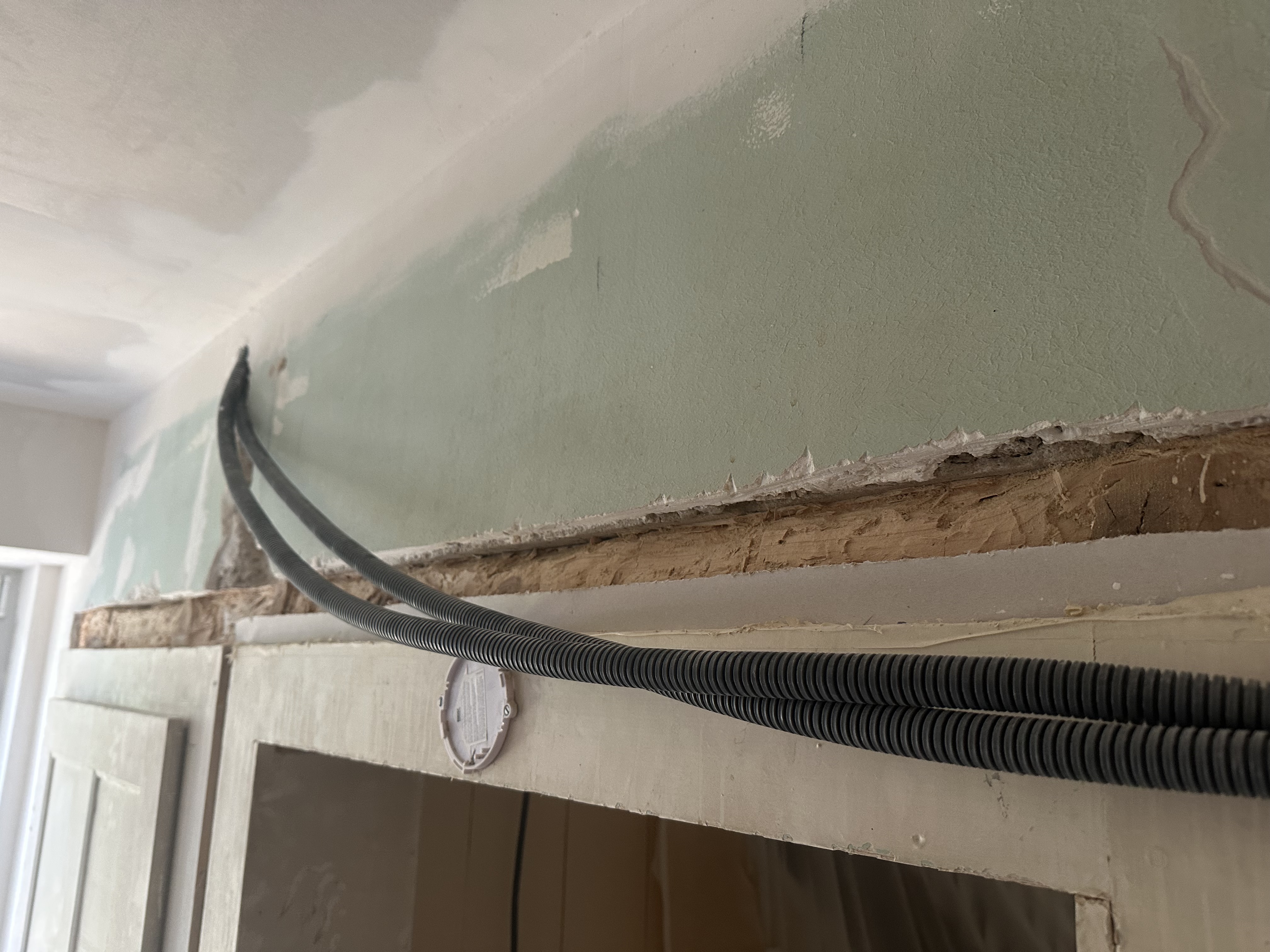

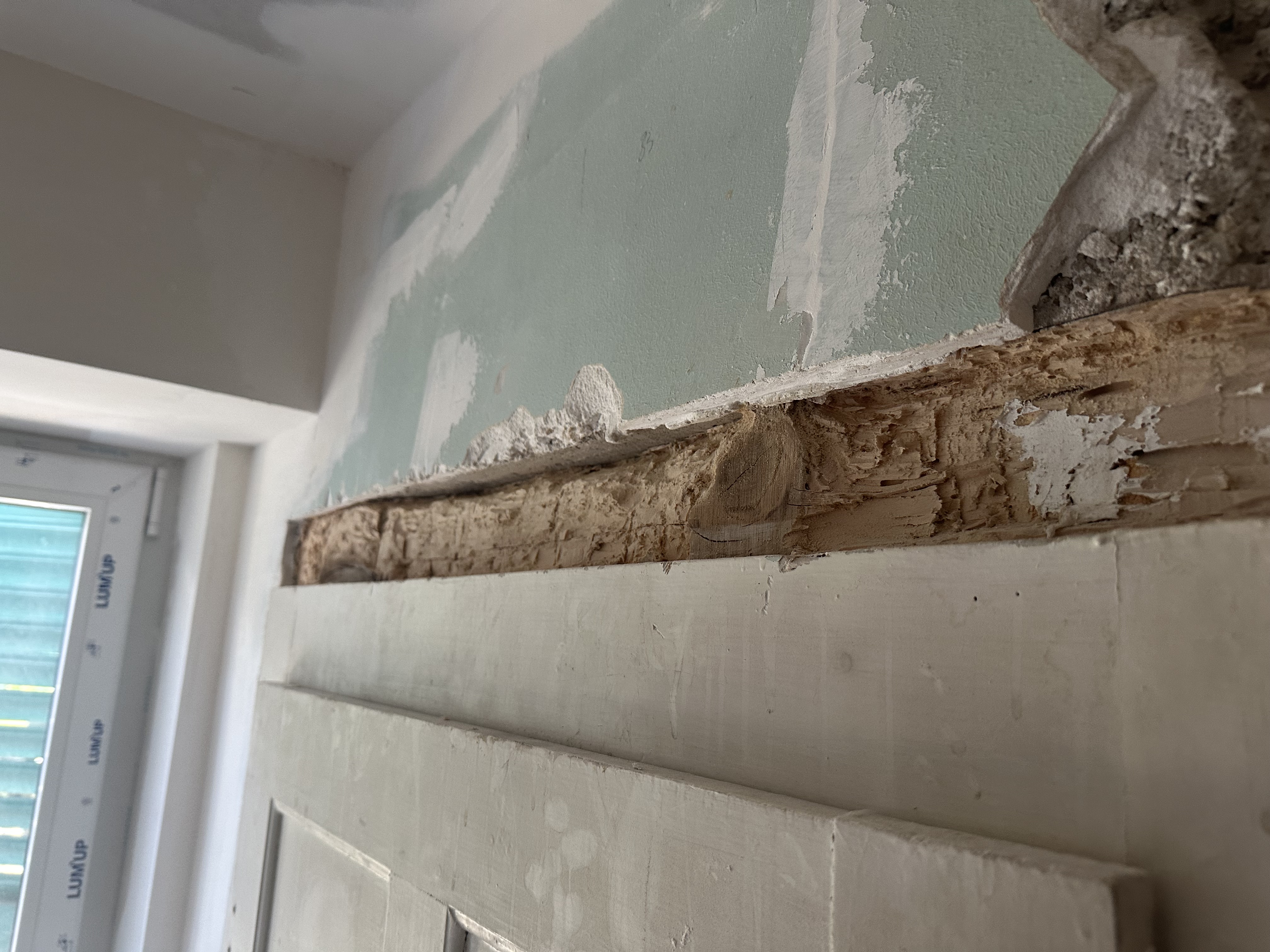

Bonjour je suis nouveau sur le forum, je vous sollicite car j’ai découvert un linteau attaqué par des capricornes.

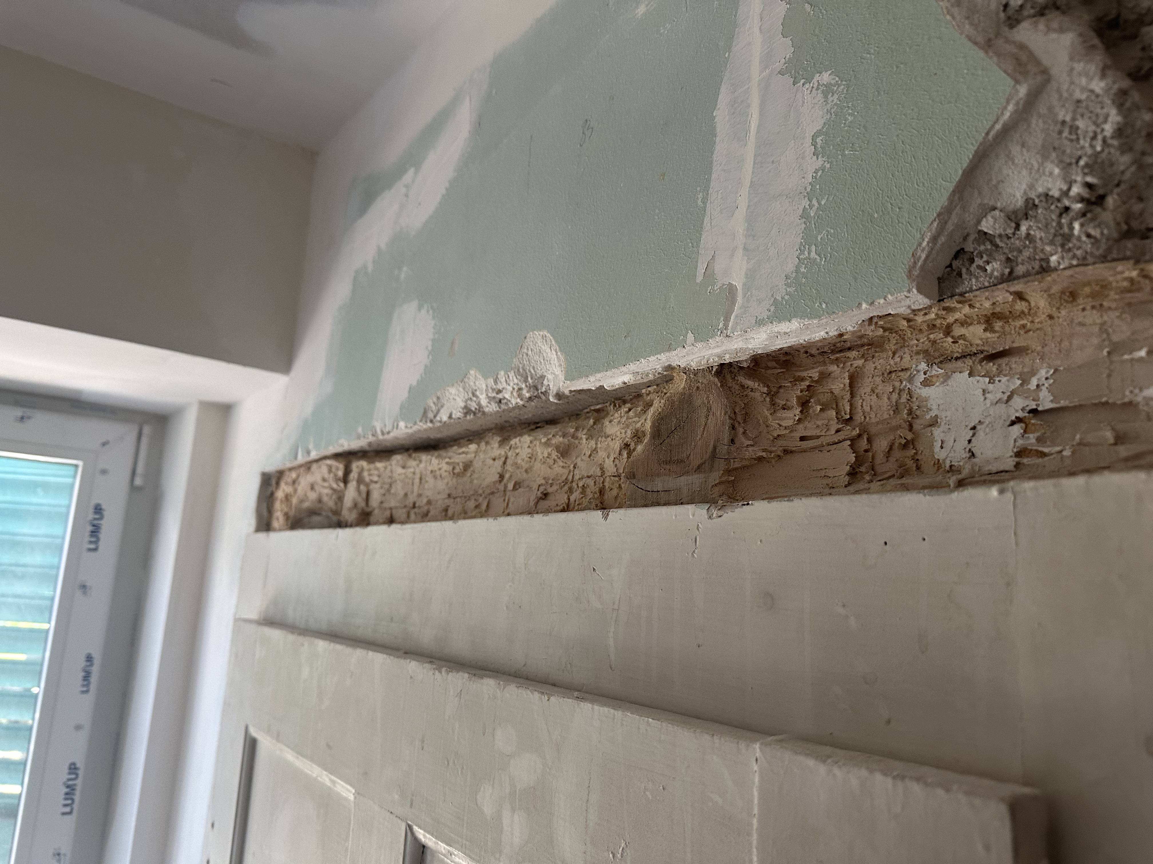

J’ai gratté les parties attaquées pour avoir un aperçu des dégâts, vu la largeur du linteau l’installation n’a pas besoin d’être changé. Mais par acquis de conscience je voudrai consolider - durcir les galeries à l’intérieur non atteignable.
J’ai traité le linteau avec du xylophene.
Donc mon idée est d’appliquer une résine epoxy aqueuse waterbox14 ? pour imprégner le bois et durcir les galeries : galerie non nettoyée car pas atteignable, l’avantage est que je peux accéder des deux côté de la poutre pour l’imprégnation. Ensuite reboucher les côtés - fentes avec un scellement chimique.
Et enfin finition pour recouvrir le linteau (plâtre).
Que pensez-vous de cette démarche, est-ce que j’ai la bonne approche ? Merci par avance pour votre aide

La Waterpox14 est tout à fait indiquée pour indurer les bois fragilisés mais aussi comme primaire d'accrochage à une autre catégorie d'époxy ; seul problème, là où vous avez passé du xylophène qui est un produit légèrement gras, la Waterpox14 ne va pas imprégner correctement.
Reboucher les côtés : s'agit-il seulement d'esthétique ou bien faut-il renforcer aussi ?
En finition et si vous optez pour un renfort résine, du plâtre ne tiendra pas sur les rebouchages.

L’application du xylophene date déjà de 2 mois voir plus, est-ce que cela suffit pour estomper le gras à l’intérieur du bois et garantir l’imprégnation du bois ?
Quelle conséquence si le produit n’imprègne pas le bois complètement, j’imagine qu’il ne remplira pas certaines cavités, mais pas de risque de dégrader plutôt que d’améliorer le « renforcement » ?

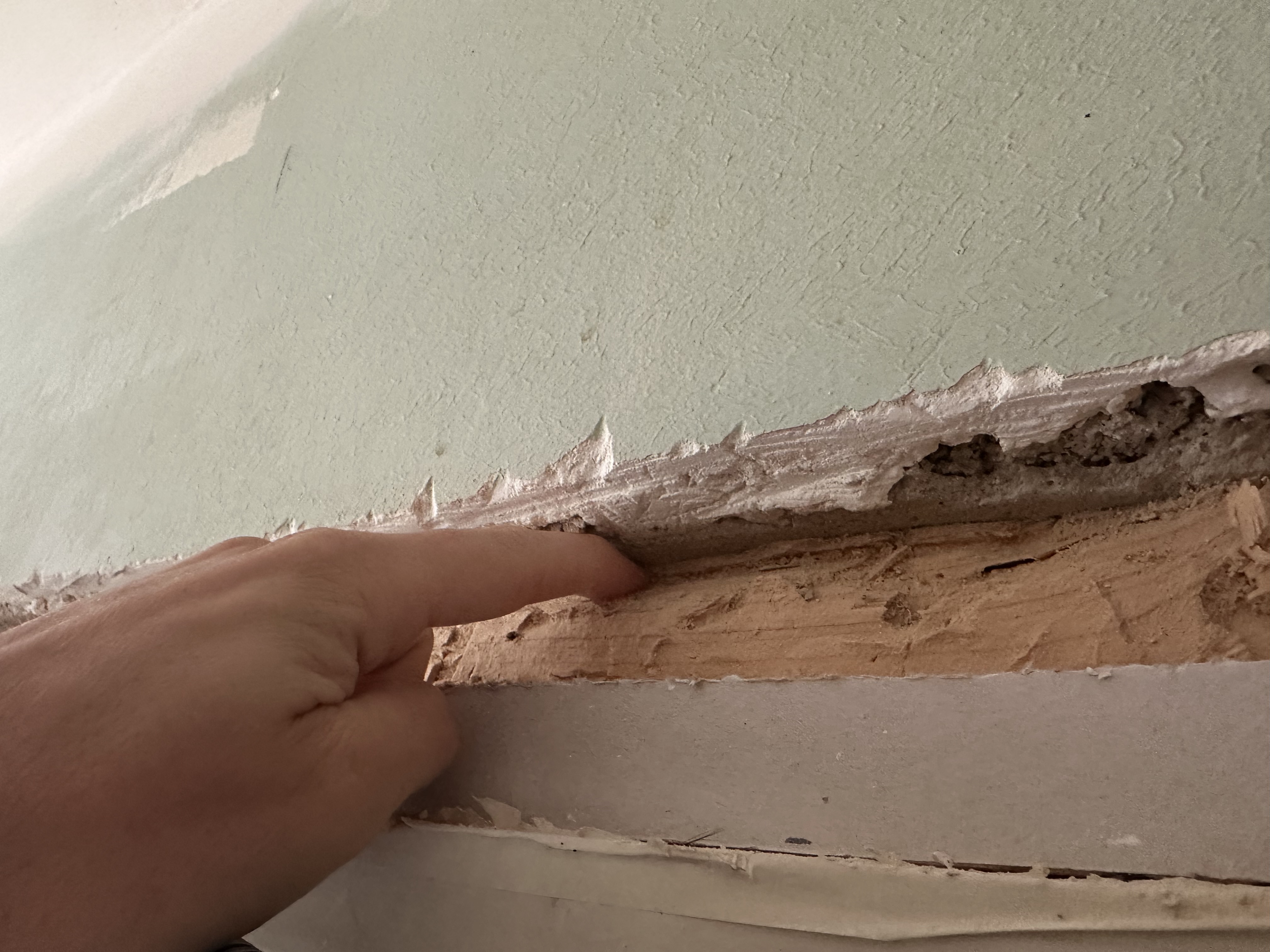

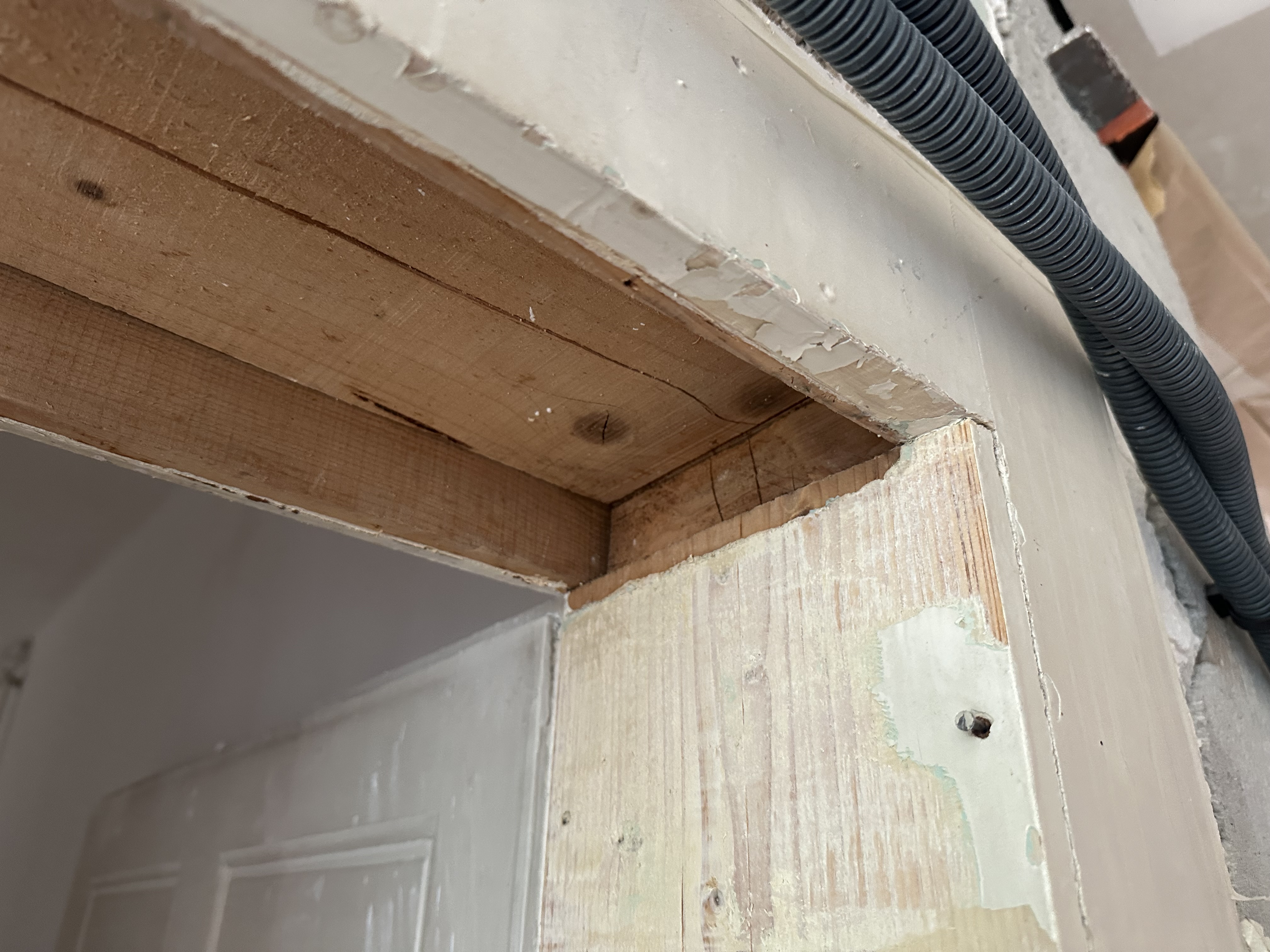

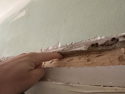

Pour reboucher les côtes, j’ai ajouté les photos pour que ce soit plus parlant, le but est de renforcer puis recouvrir : probablement coller au Map une bande de Placo. Le linteau ne sera pas visible.

Merci pour les photos, c'est assez parlant pour vous aider.
Mathieu-25 a écrit : sam. 30 août 2025 14:03 L’application du xylophene date déjà de 2 mois voir plus, est-ce que cela suffit pour estomper le gras à l’intérieur du bois et garantir l’imprégnation du bois ?
Le xylophène est appliqué, même après un certain temps, il risque d'y avoir des endroits mal imprégnés par la Waterpox14 ; il est trop tard pour penser autrement et peut-être bien que ça a permis aux bestioles de trépasser.
Il est déjà arrivé que des clients commencent ainsi avant de nous consulter et, finalement, leur réparation s'est faite correctement.
La Waterpox14 est très liquide d'autant que vous devrez la diluer un peu pour qu'elle fuse bien partout. Son rôle est d'imprégner le bois pour l'indurer, en aucun cas elle ne peut combler des cavités.
Allez voir cette vidéo qui montre comment la Waterpox14 fonctionne et a sauvé une authentique armoire, je crois savoir qu'elle est toujours debout et va très bien quoiqu'elle ait perdu toute sa valeur.
Mathieu-25 a écrit : sam. 30 août 2025 14:03Pour reboucher les côtes, j’ai ajouté les photos pour que ce soit plus parlant, le but est de renforcer puis recouvrir : probablement coller au Map une bande de Placo. Le linteau ne sera pas visible.
Reboucher et renforcer, ce n'est pas la même chose.
Pour reboucher du mastic à bois fait l'affaire.
Pour renforcer, il faut utiliser des renforts justement. Par exemple époxy de stratification et tissu de silionne voire de carbone s'il faut vraiment renforcer très fort.

Je confirme que le but est bien de renforcer. Precision sur la fente : triangle d’environ 3x3 cm x 2m de longueur (grosse maille) donc un volume de 900cm3 à combler.
Je pense partir comme suit :
- Waterpox 1040 500 gr : dilué puis pure
- une fois le bois indurer => mastic colle 3030 800gr avec galon 25mm ou fibre pour renforcer ?. Faire des couches successives : mastic 3-5mm - une couche de fibre - mastic 3 mm - une couche ….
Pas besoin de finition dans mon cas.
Est-ce que ça vous paraît bon ? 🧐

Oui c'est tout bon.
Pensez à bien dépoussiérer avant de passer la Waterpox14.
Attendez-vous à galérer un peu avec le mastic, il est très pâteux et amoureux de tout.
Prévoyez plusieurs pots à mélange et plusieurs spatules pour effectuer le travail dans la foulée.
Il vaut mieux travailler par petits mélanges pour être sûr de ne pas vous faire avoir par la polymérisation.
Le mélange des deux parts doit se faire le plus précisément possible, une balance précise au gramme dans ce genre convient bien en la protégeant avec un film plastique.
Au minimum, il vous faut utiliser des gants nitrile voir ICI car les époxy peuvent provoquer une allergie cutanée.
