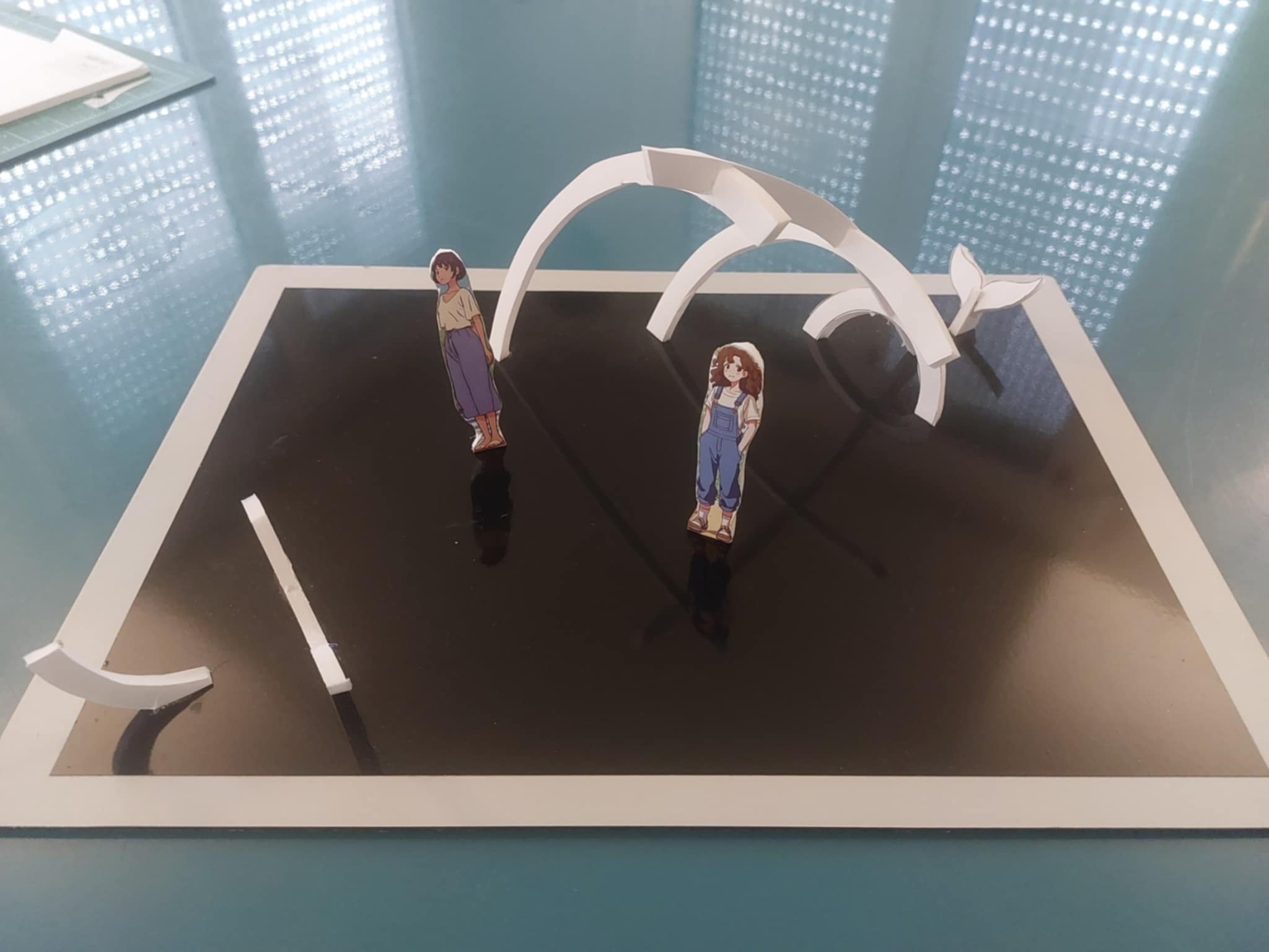

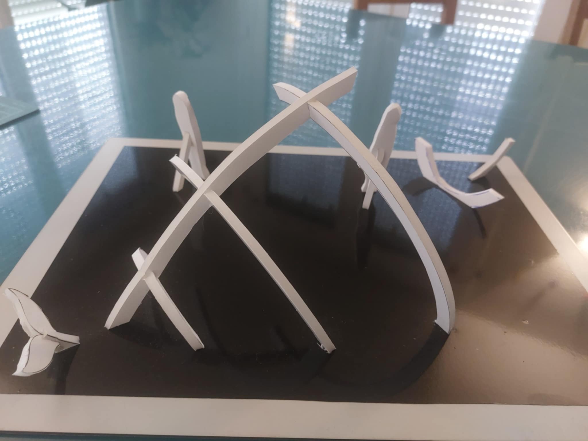

Je suis nouveau sur ce forum. Je m'approche d'une solution fibre /résine pour la fabrication de la scénographie d'un spectacle sur lequel je vais travailler dès cet automne.
Je recherche un matériaux rigide mais avec une certaine transparence, pour fabriquer des éléments creux.
Il sera composé de multiples éléments emboités qui qui aurons comme contrainte de supporter leur propre poids ainsi que deux rubans led à l'intérieur.
La transparence sera plus une diffusion de lumière, c'est pourquoi cette solution me semble envisageable.
Nous en sommes qu'à une maquette, un prototype sera réalisé (en polystyrène?) pour valider les dimensions et éventuellement servir de matrice.
Voici à quoi cela pourrait ressembler
La problématique des corps creux devrait être réaliser en deux coques me semble t-il.
Nous ne cherchons pas une finition ultra lisse, au contraire même, un aspect irrégulier serait souhaitable. C'est pourquoi un modelage extérieur sur les éléments prototype me semble possible.
Je n'en suis que là dans mes interrogations, d'autres solutions sont aussi en cours d'étude.
Pensez vous que ce soit réalisable?
Ma solution de fabrication est elle viable ?

Reprenez votre post et insérez les photos à l'aide de l'onglet "fichiers joints" en bas à gauche de l'éditeur de texte, ça sera plus visible et pérenne.
Ce que vous voulez réaliser ce sont les côtes et la queue de baleine, c'est bien ça ?
Si vous voulez utiliser nos matériaux, il va falloir fabriquer les moules de vos décors donc fabriquer des maitre-modèles.
Vous pourrez ensuite stratifier dans les moules avec une résine époxy transparente et de la silionne. Cela sera translucide, pas transparent.
Une résine de coulée n'est pas possible pour des objets aussi grands sans faire de multiples coulées dont les seuils se verraient dans la transparence.
Voilà pour un première approche.
Je ne peux pas vous donner d'indications concernant la fabrication des moules parce qu'il faut que je sache en quelle matière seront fabriqués vos maitre-modèles.
