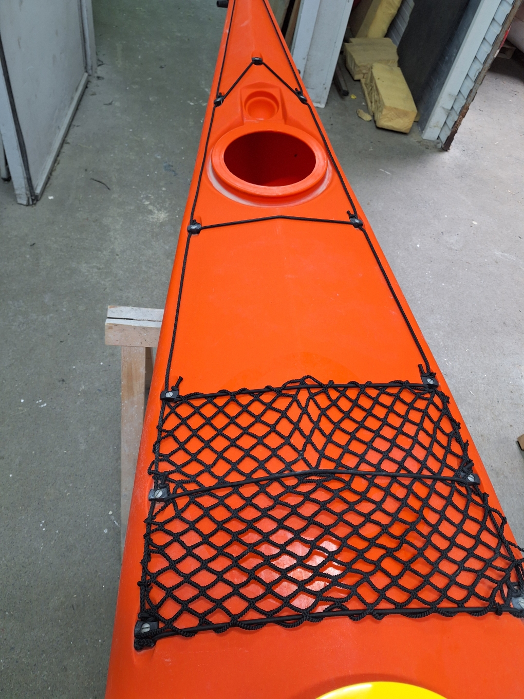

Est-ce que vous pensez qu’il est possible de poncer puis polir du polyéthylène ?
Pour éviter les contre-dépouilles des trappes, est ce que je peux appliquer : cire TR104, puis choucroute polyester faserpoly, puis mastic universel polyester de finition ?
Voici une photo des trappes en question.
Messages : 10007
Re: Projet fabrication kayak
Basile a écrit : jeu. 12 juin 2025 10:45 Est-ce que vous pensez qu’il est possible de poncer puis polir du polyéthylène ?
Non, c'est un thermo-durcissable à chaud, si vous frottez ça chauffe et ça fait des catastrophes.
Basile a écrit : jeu. 12 juin 2025 10:45Pour éviter les contre-dépouilles des trappes, est ce que je peux appliquer : cire TR104, puis choucroute polyester faserpoly, puis mastic universel polyester de finition ?
Si vous n'avez pas besoin de ces trappes sur vos futurs tirage, découpez tout ce qui vous gêne et fabriquez de quoi boucher le trou avec un produit semi souple et de la même texture que le PE, genre fond de bassine par exemple.
Ensuite vous mastiquez le mieux possible sans cirer surtout, vous poncez et vous nettoyez bien avant d'attaquer la cire sur l'ensemble du kayak.
Mouler à l'identique est possible puisqu'il y a forcément de la dépouille sinon l'objet ne serait pas sorti du moule à injection. A vérifier in situ mais en principe c'est ainsi.

Si j'aurai besoin des trappes sur mes futurs tirages.
Je pensai combler le trou de la trappe avec un contreplaqué. Puis combler la contre dépouille avec mousse polyuréthane que je découpe par la suite et que je recouvre de scotch. Le tout stratifier comme le reste du bateau pour pouvoir travailler la surface.
Je pense que ce kayak en polyéthylène est fabriqué en rotomoulage. Il doit y avoir un tout petit peu de souplesse au démoulage. Chose qu'il ne doit pas y avoir avec du composite.

Basile a écrit : ven. 20 juin 2025 16:35 Si j'aurai besoin des trappes sur mes futurs tirages.
Oui, c'est possible ; il faudra utiliser du scotch aluminisé qui ne fond pas à la résine voir ICI.
Basile a écrit : ven. 20 juin 2025 16:35Je pense que ce kayak en polyéthylène est fabriqué en rotomoulage. Il doit y avoir un tout petit peu de souplesse au démoulage. Chose qu'il ne doit pas y avoir avec du composite.
Quelle que soit la méthode de moulage, c'est pratiqué dans un moule et s'il y a contre-dépouille, ça ne démoule pas tout simplement.
Vous pouvez tester avec une équerre pour savoir s'il y a dépouille ou pas sur votre maître-modèle.
Les éléments saillants de votre trappe doivent avoir au minimum 3 % d'angle.
