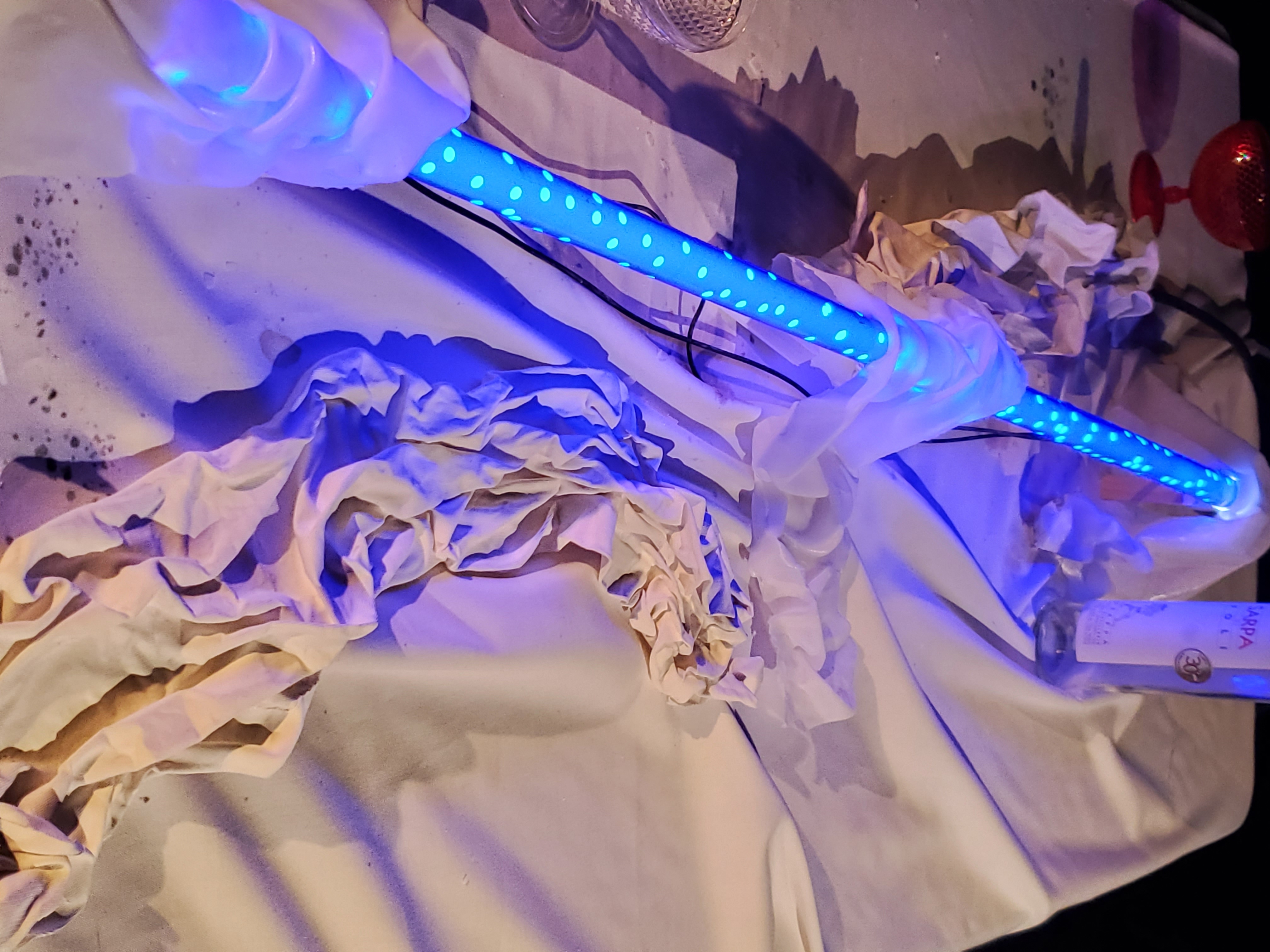

Pour un spectacle de théâtre, j'ai réalisé des petits drapés en tissus et cire d'une vingtaine de centimètres ( j'ai versé de la paraffine chaude sur mon tissu, au moment où la cire commençait à durcir j'ai sculpté mon drapé). Ces objets sont donc solides tout en restant translucide. Ils viendront cacher des socles portant des tubes néon. Ces installations seront à porté de mains du public, de plus avec les nombreux déplacements et manipulations à venir je souhaiterai les solidifier d'avantage.
J'ai pensé appliquer une résine epoxy ou un vernis, mais on m'a dit que rien en "colle" sur la cire... Qu'en dites-vous ?
Je suis prête à refaire mes objets avec autre chose que la cire, mais avec quoi ? Y-a-t-il un matériaux qui me permettent de sculpter des drapé/ solidifier des drapés de tissus tout en gardant l'aspect translucide de la cire ( permettant ainsi de voir la lumière des tubes et donner l'impression qu'ils "flottent").
En somme je voudrais garder l'aspect de mes proto tout en les consolidant...
Je vous joint une photo de mes tests, en espérant qu'elle soit assez lisible et que vous compreniez l'intention...
Merci beaucoup !!

J'ai pu tester le plastidurex qui fonctionne bien pour rigidifier mon tissu et conserver la forme de drapé, cependant ce n'est pas suffisant, mon objet est rigide mais pas dur et étant donné que ceux-ci seront souvent manipulés et à porter de main du public, je souhaite les fixer définitivement pour obtenir des objets solides et durs.
Est-il possible de combiner au plastidurex (qui me permet de définir ma forme et de durcir une première fois) avec un autre type de résine ou vernis qui viendrais fixer mes drapés de manière perenne et solide.
