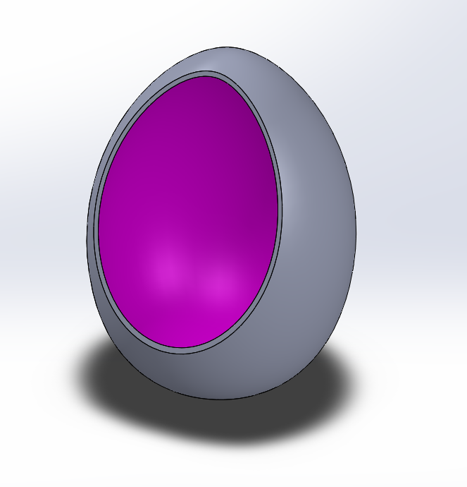

J'ai un projet "artistique" que j'avais en tête depuis longtemps, que je voudrais voir avancer.
Pour ce projet, je voudrais faire un genre d'œuf d'environ 40 cm à 50 cm de haut en résine/fibre, avec une ouverture ovale dedans (comme si on l'avait coupé en biais). Mon idée de base est de finir l'intérieur à la feuille d'argent et l'extérieur dans une peinture type "Raptor" très granuleuse.
Il y aura une porte qui viendra fermer l'ensemble, mais moulée à part et ajustée au montage.
Sauf pour la porte pour les charnières, il y aura un châssis métallique à l'intérieur, et pas de contraintes mécaniques sur l'œuf, en dehors de son propre poids.
J'ai déjà fait quelques petites choses en composite, mais ce n'est vraiment pas ma spécialité et je pense que ce que je veux faire n'est pas évident du tout.

Grâce à l'ouverture, je pourrais stratifier ou au moins gérer l'assemblage des morceaux par cette ouverture.
Dans mon idéal, je ferrais mon moule en deux parties même si j'ai un peu peur du démoulage au niveau de la tangence sur les bords. Ne faut-il pas mieux le faire en trois parties ou quatre parties (je préfèrerai soit deux soit quatre parties) ?
L'intérieur étant visible, comment gère-t-on le moulage, pour ne pas créer de surépaisseur trop importante ? Sans cette contrainte, j'aurais fait des coquilles collées et renforcées par un ruban à l'intérieur, mais ça me parait super moche…

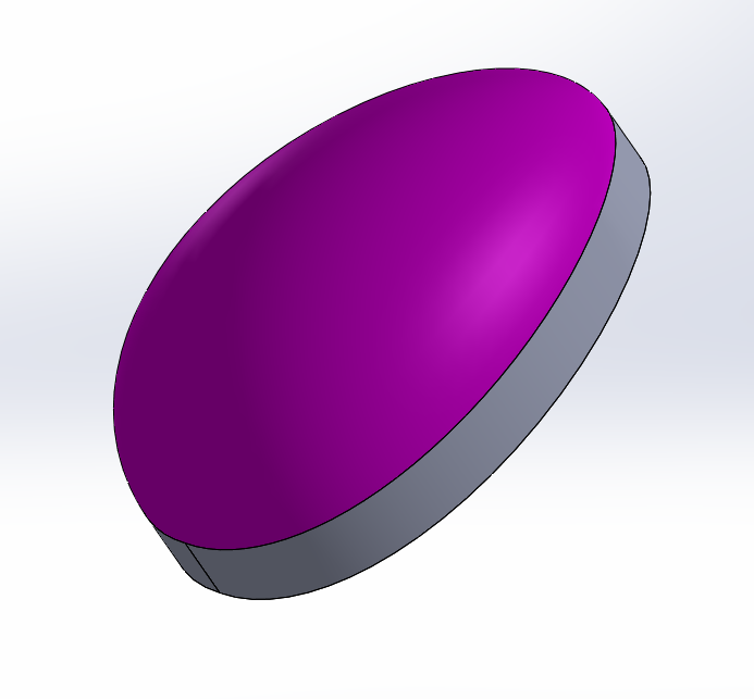

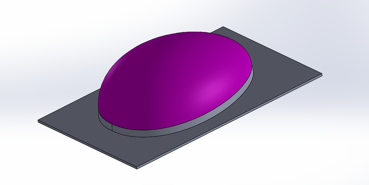

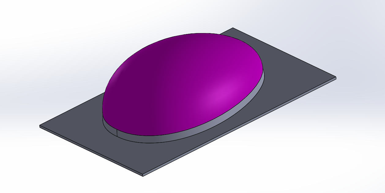

J'ai une question pour la conception du moule. J'imagine deux solutions de formes :
Solution 1 : En violet la forme à tirer, je prolonge un peu la surface pour pouvoir couper mon surplus. L'avantage, je suis sûr de conserver ma tangence, inconvénient, il faut que je fasse un gabarit en contre-forme pour pouvoir tracer ma ligne de découpe à l'intérieur.
Solution 2 : En violet la forme à tirer, je prolonge un peu la surface et je pars sur un plan. L'avantage = j'ai un plan de référence pour tracer ma découpe (intérieur comme extérieur), inconvénient, j'ai peur de laisser un creux ou une déformation au niveau de ma jonction entre les plans perpendiculaires.
Dans les deux cas, je mets un peu de dépouille sur les surfaces grises, elles sont donc à peine tangentes à l'œuf.
Quelle forme (ou une autre) me conseillez-vous ?
