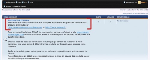

Re: Recherche de la résine adéquate, sculpture
Vous êtes sur le forum de Résines et moulages comme indiqué sur la page d'accueil :
Techniciens-négociants en résines thermo-durcissables à froid et leurs périphériques, nous répondons à toute question sur les produits de la Boutique.
Vous pouvez aller à la Boutique voir nos offres en RTV, Plastiline, résines époxy, polyester, vinylester, PU, fibres, tissus de verre et techniques, etc.
Les fiches techniques sont téléchargeables en bas à gauche sous chaque fiche-produit.
Ici, vous pouvez aborder toutes les questions que vous vous posez sur nos produits et la façon de les mettre en œuvre en fonction de vos projets.
