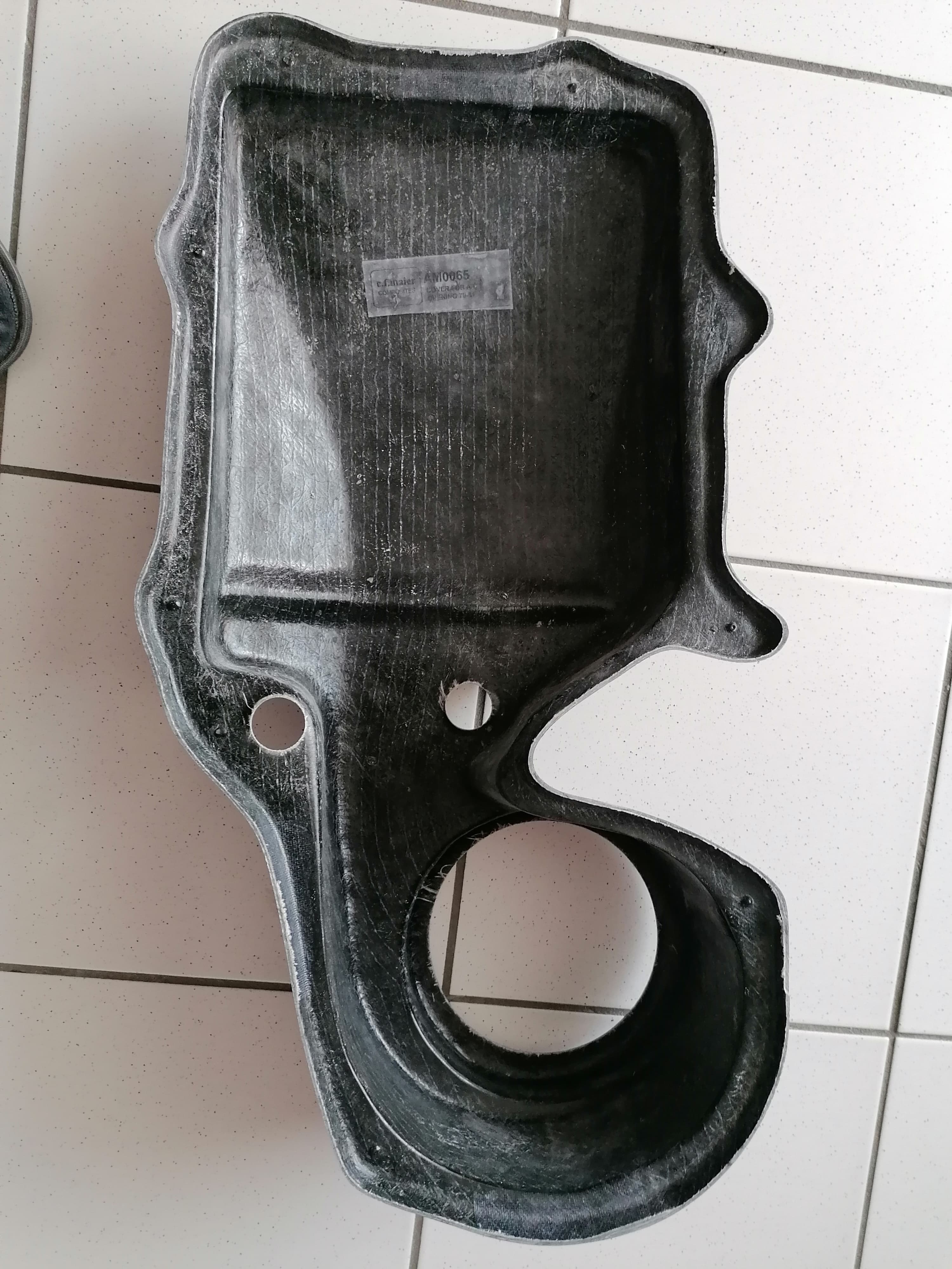

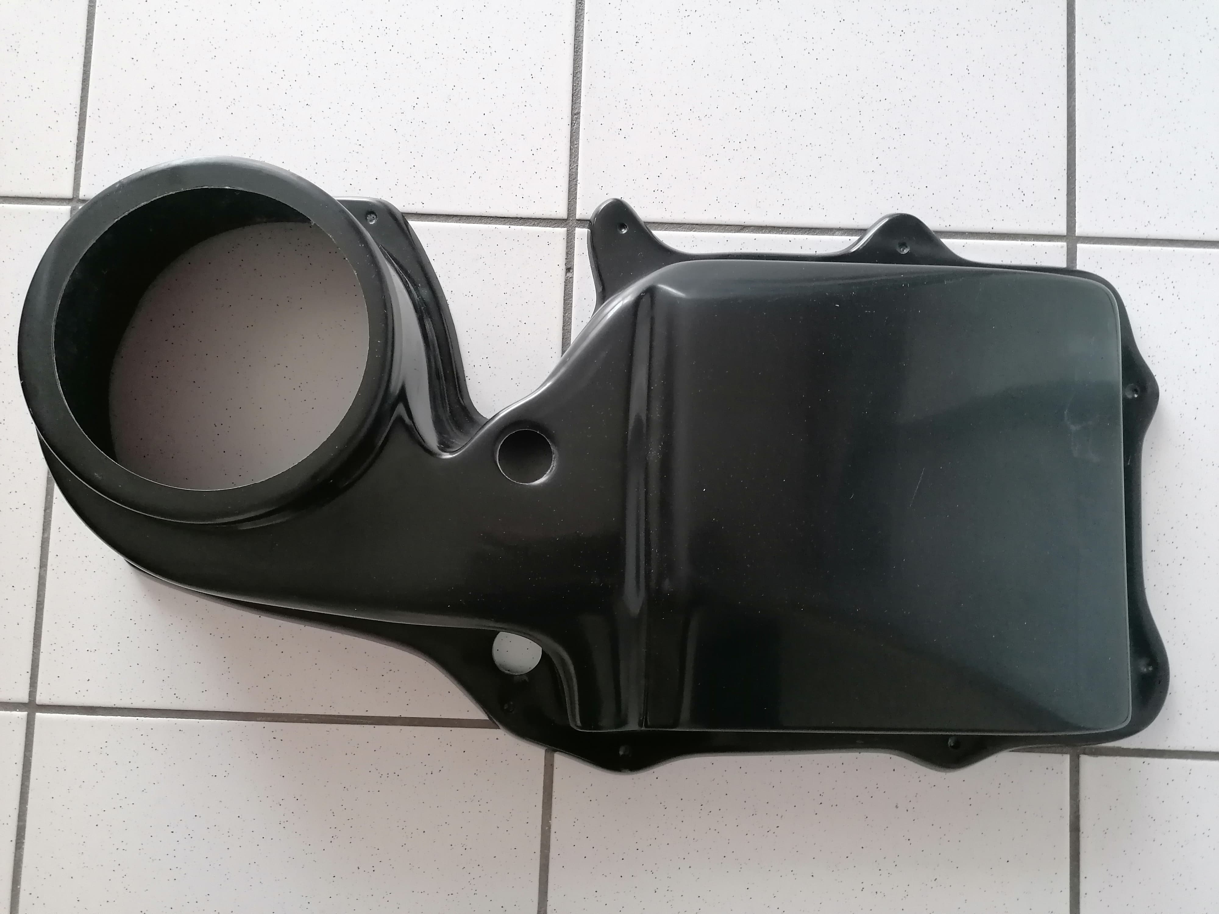

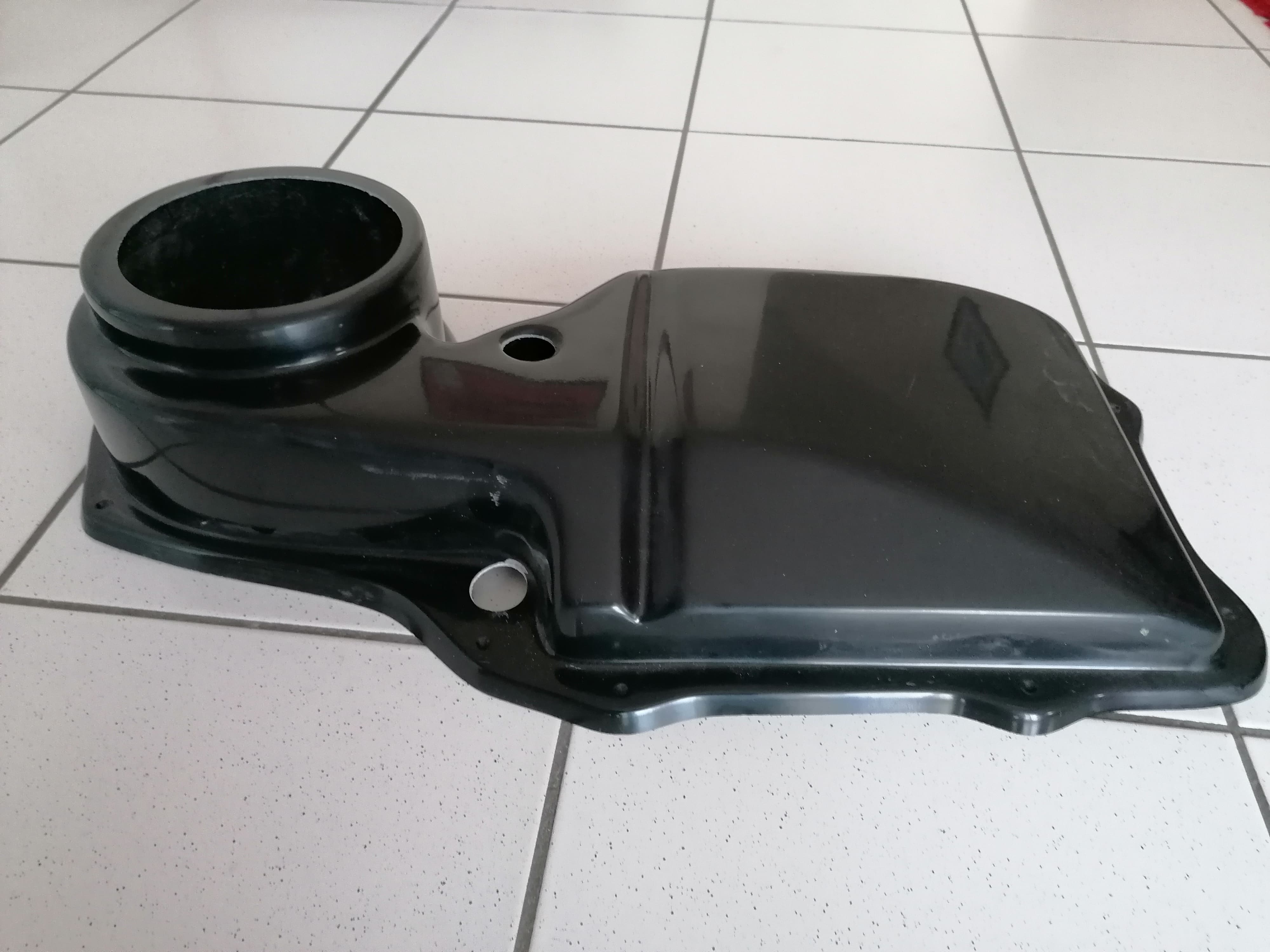

Je souhaiterai copier un cache (d'origine en résine) venant se positionner dans un compartiment moteur de voiture.
Le souci principale vient de la taille de ce cache (63 x 35 x 12 cm).
J'aimerai utiliser un ensemble résine/fibre de verre, mais comment l'utiliser sur cette pièce sans abîmer l'état de surface de cette dernière ?

Elle est complexe à réaliser si vous n'avez jamais travaillé ce genre de moulage.
Si la dimension vous importe peu, vous pouvez mouler dessus ou dedans mais ça va être un gros boulot de débullage pour arriver à faire une forme sans bulles.
En photo je peux difficilement me rendre compte surtout sur une pièce noire donc il faut vous assurer qu'il n'y a aps de contre-dépouilles qui empêcheraient de démouler.

Je suis conscient que la forme tarabiscotée ne facilite pas le travail ! :-/
Pas de contre dépouille par contre... c'est déjà ça !
Après, il y aurait peut-être la possibilité de faire un moule en plâtre, mais vu la taille du truc... :-/
Mais du coup, quoi mettre sur la pièce pour éviter une accroche du plâtre (ou autres produits...)
